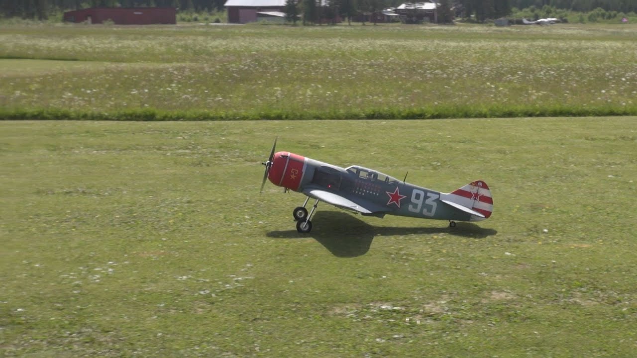

ESM LA-7 med gott ljud i motorn
    • 5249
    Liten film på Kjell-Åkes ESM LA-7 med en 3-stjärnig sak i nosen

        Jajamänsan det är en Saito FG60 med custom made avgasring från Skåneland.

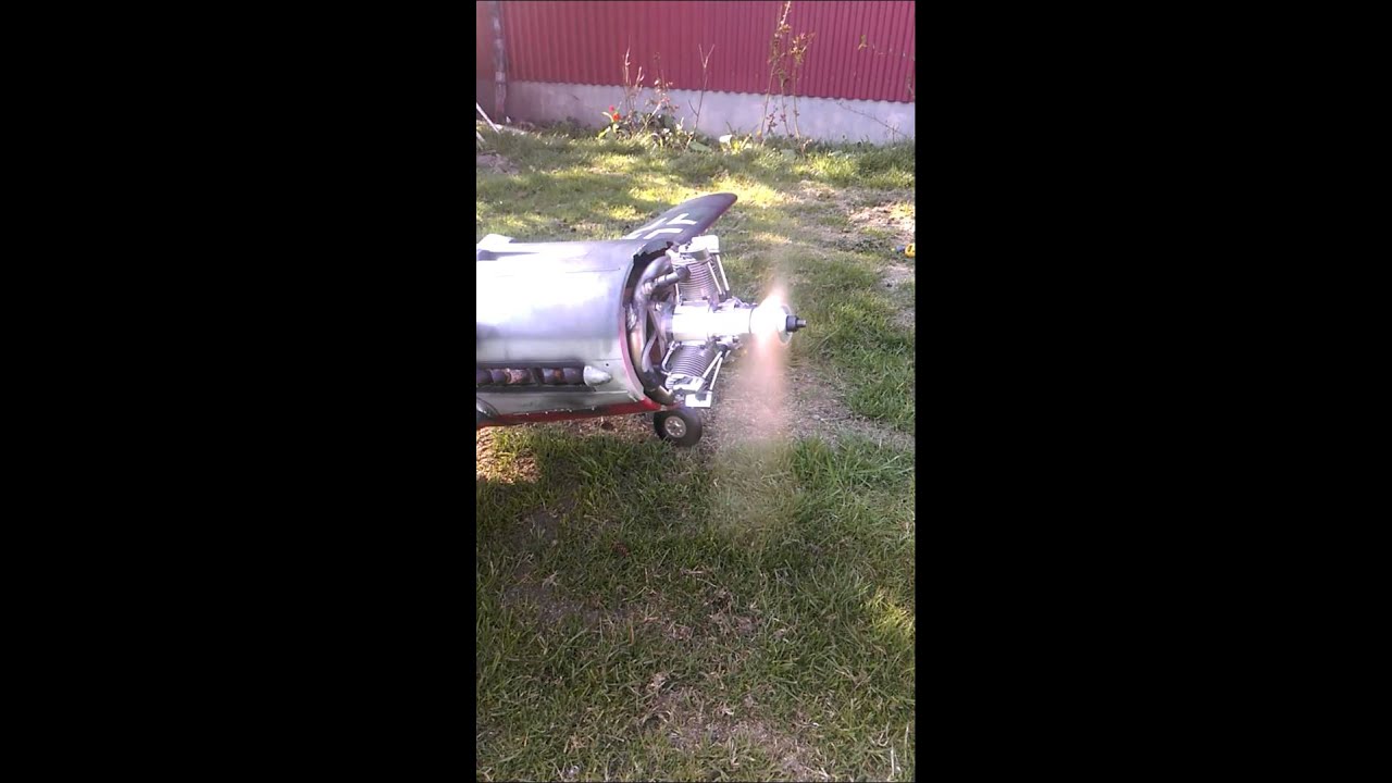

                Redan gjort men skramlet kvarstår.

                  Trevligt! Flaxade på bra! Skånska rördragningen lät trevligt...
                    Min hörs ganska snarlik, rätt justerade ventiler och alla troliga orsaker genomgångna.
                    Säkert inget att oroa sig särskilt mycket över.

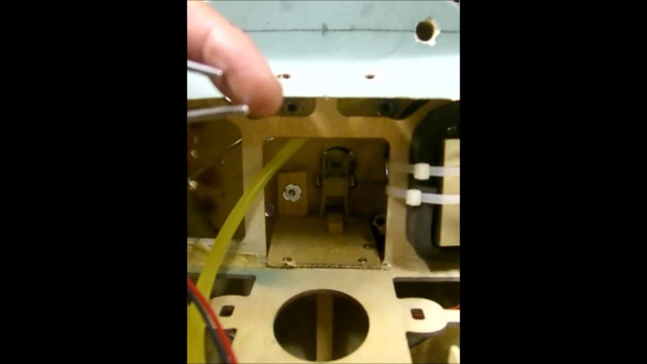

                      Har flugit uppvisning idag med La 7 på flygdag i Vemdalen, gick alldeles utmärkt, men en fråga Snickarn, finns det någon choke funktion på FG 60?, Har svårt att få fram soppa för start, efter ett tag och ett ivrigt snurrande på proppen och blåsande i ventilationsslangen till tanken så går det.
                      MVH K-Å
                      MVH Kjell-Åke Skoog
                      Ordförande RCFF 2023/2025.
                        Nix finns inte. Man får göra en egen lösning på det tyvärr.
                        Jag öppnar upp huvudnålen 3varv och smäller runt proppen ett par varv, brukar räcka för att hosta igång.
                        brekdahlssnickeriab.se
                          Ett sätt att lösa choken på:
                            Finns ett sätt till,man tar ett bränslerör,monterar det så att änden sticker in lite i insuget,drar en slang ut till lämpligt ställe,sen tar man den medhavda sprutan med bensin i och snapsar den,
                            Slår motorn ett par ggr utan tändning,sen på med den så startar den
                            Mokilösning på problemet...
                            Att sura ner den på det viset är också svårare än man kan tro..
