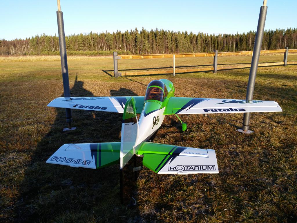

    Hej alla,
    Har flygit rcheli i typ 6-7år och nu fick jag helt enkelt ett paus behov och valt att flyga lite flygplan. Ångrar mig inte en sekund, motormänniska som jag är, så är det ju helkul att tanka och choka och varva med golukt som följd (bara flygit el på heli upp till 14s)
    Har dragit på mig en sbach (stavning? ) Samma size som denna 1,75ish som jag ska bygga helt själv. Kommer säkert dyka upp en och en annan dum fråga i vinter här.

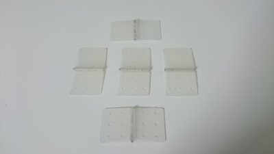

            Beställde nylongångjärn till Sbaschen istället för "läpparna" som man ska CA limma. Känns bättre med gångjärn, såg det fanns typ av stavar också, men borde väl klara mig på nylongångjärnen va?

            Blir Futaba S3071HV och ett Hitec HS-7954SH samma Setup som jag har på Yaken. Tänkte köra exakt samma för enkelhetens skull.

              Hoppas det går bra för dig, och jag tror att dessa nylongångjärn du beskriver skall räcka, sätt ett extra om du är osäker det är trots allt en kärra med ös i och ailerons kommer att behöva vara starka för att fungera länge och om du fortsätter och blir duktig så vill du verkligen ha det välbyggt då hastigheterna blir rätt höga och med det G - krafterna samt luftens flöde över vingarna.

                En närmare titt på gångjärnen ... de ser lite veka ut ? Har du slitit i dem ordentligt för att kolla hållfastheten? tänk på att de kommer bli kalla/varma och utsättas för elementen, kommer du lita på dem om 6mån?
                  • 7942
                  Det blir nog inga problem med de nya gångjärnen - bara du limmar dom ordentligt och helst också "peggar" dom - typ med knappnål el liknande genom gångjärnen och de ytor dom sitter fast i. Fråga mig inte varför jag råder dig till detta...

                    För att han inte ska tappa kontroll över ett skev i luften ?
                    Lyssna på Roger han vet mycket dock skulle jag ha byggt så starkt som möjligt när det gäller så billiga och enkla komponenter som gångjärn till kontrollytor!
                    Men de räcker säkert! ( nu har jag iofs jinxat dem som sjutton så de faller troligen av direkt men du har ju rodret kvar iaf; )
