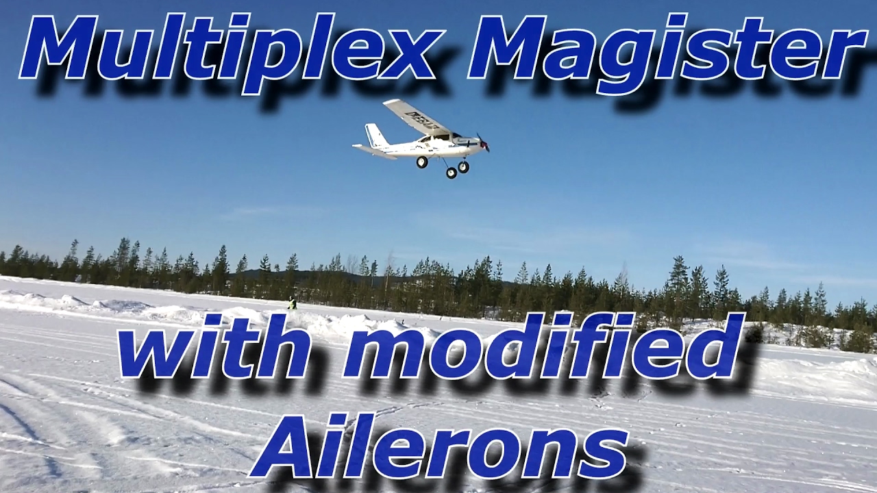

    Multiplex Magister med modifierade skevroder
    Efter 12 år gav systemet med ett servo upp för skevroder på Multiplex Magistern, vid hög fart låste dom sig på grund av luftströmmen över vingen så det gick inte att svänga eller komma ur en sväng man redan var i. Så jag har nu byggt in två standard Futaba servo med korta raka stötstänger som inte skall vika.
    Här är allra första testflygningen med ombyggnaden.
    Hoppas ni tycker om videon.
