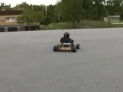

    För den som är intresserad av El-konverteringar kan jag nu bidra med en LiPo laddad Go Kart. 12S 10P 2200 mAh det blir 50 volt och 22 Ah´s batteri. Elektronerna rusar igenom
    3 st fartreglage och 3 180Kv motorer från Kina.Toppfarten är ca. 90 Km/h och efter 7-8 minuters åktur hade det dragit ca. 11 Ah m.a.o. hälften av tanken.
    Här är länken:
    Obs! det ryker om kopplingen och inte LiPosarna. Pust...
    Hade, Lasse W.

          En fråga, behöver ni verkligen kopplingen, borde ju innebära lite effektförlust, framförallt acceleration.

              Tror kanske att det är vanskligt att inte ha den Danne,en stillastående asynkronmotor är det i det närmaste kortslutning i vid startögonblicket,,Därav stjärn/triangelkoppling på en större (vanlig) elmotor..
              Knivigt o lösa det enkelt..På´n igen Surfar´n!

                sätt dit en manuell moppe koppling eller liknande, för så länge det är snurr på motorerna borde de väll inte va nå problem.

                      Ja koppling eller inte de e frågan, jag startade ett nytt försök i dag men då provade jag med lite tuffare körning och det ville inte en av motorerna vara med på så den nöp.
                      Jag hade för avsikt att filma ombordkamera på gasfoten GPS´en och Amperemätaren men det var för svagt fäste för den lilla kameran så den vred sig ur position och det såg jag inte för den satt under högerarmen och det är rätt trångt i en ungdomskart.
                      Man lär sig hela tiden och jag har en plan på att ta bort returfjädrarna på kopplingen för att utvärdera om den kan ta hand om större belastning då.
                      Kopplingen är nyköpt och till en 120cc kartmotor men det är ett väldans orr när den väl greppar. Det hade varit fint med någon form av strömbegränsning i stället för koppling men då kostar det en rejäl slant till. Det hade nog varit bra med ett drivpaket på andra sidan av motorn också så kanske det hade hållit bättre.
                      Jag knådar vidare och ska försöka laga den skurna motorn till att börja med man kan ju alltid sno lite delar från Heffaklumpens motor...

                            Kopplingen är köpt på Radne och är till en motor som heter Raket 120
                            Inkopplingsvarvet på denna koppling är ca, 4000 RPM och maxvarvet på min elmotor är 9000 RPM vid 50 volt. Problemet som jag har är att det är ett grymt vridmoment vid låga varv då inte slungfunktionen har tryck nog för att hålla fast greppet i kopplingen.
