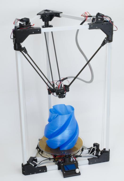

    Inför kommande projekt så har jag börjat fundera på en 3d skrivare och jag snubblade över denna.
Namn: fde52050527678c269ec63272ecf4c46_large.jpg
Storlek: 35,7 KB
    Den har ju en respekterande stor byggyta men om jag jämför med makerbots Replicator Z18 så är ju inte maskinen helt innesluten och insidan uppvärmd. Vad säger ni 3d skrivar experter är uppvärmningen något man kan vara utan och ändå bygga stora saker? Sedan är ju hela skrivaren uppbyggd på ett annorlunda sätt. Förlorar jag precision eller är de likvärdiga?
    Vad tror ni är det som det brukar vara att man får vad man betalar för BL 2,5 är ju halva priset mot replicatorn.
    Vad jag skulle vilja göra är bland annat instrumentbrädor och cockpitar samt lite delar som kan bli en plugg som ag kan gjuta av.

    Frågan är om det inte var en replicator jag såg på Mediamarkt igår, hur som helst så verkade den inte skriva bättre än vad min maskin gör.
    Jag har lärt mig ett par saker under min tid med 3D printer och det viktigaste jag ser är en uppvärmd byggvolym. Det ger fördelen att prylarna inte warpar när du skriver ut dem. Skall bifoga en bild om en liten stund på fenomenet. Även drag/vindpustar gör att modellen warpar, inbyggnaden hjälper detta med.
    Nästa maskin jag bygger blir nog en Rostock Max delta, förmodligen i egen tappning. Gillar delta, men man behöver bygga in den som jag gjort med min prusa i3. Jag har även flyttat ut elektroniken från 3D printern utanför min värmelåda vilket ökade driftsäkerheten.
    Tänk på att extrudern är väldigt viktig. Min nästa maskin kommer förmodligen ha en E3D extruder i helmetall. Det ger fördelar så som att du kan printa med högre temperaturer om du vill köra nylon exempelvis.
