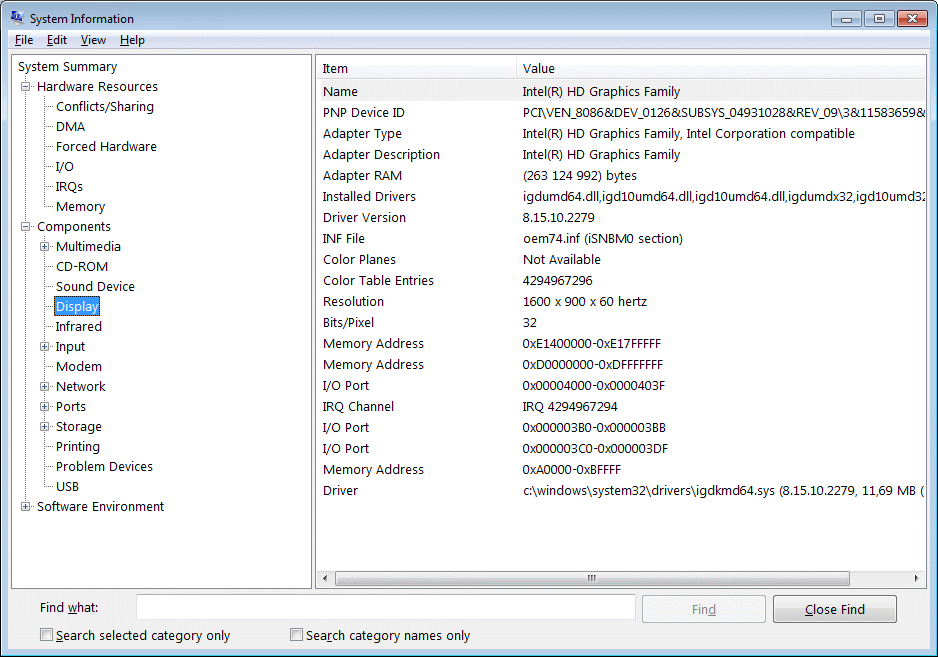

    Kolla på http://driveragent.com/ om du har senaste grafikdrivrutinen (eller om du inte vill ladda ner något, kolla upp grafikkortet i device manager eller i msinfo.exe, och se om det inte finns en nyare variant). Vanligaste grafikdrivrutiner är intel, amd(radeon) och nvidia.
    Här ett exempel där jag behöver ladda ner nyare inteldrivrutin. (jag har 8.15.10.2279 och senaste är 15.28.22.64.3517)
Namn: msinfo.png
Storlek: 31,4 KB
