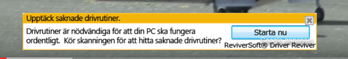

    Jag får allt som ofta nedanstående uppmaning när jag kikar på nå´t inlägg på tuben. Klickar alltid bort det då jag tror att det ät fejk. Någon som vet?

    Vist är det fejk, de där programmen som den annonserar på det här vistet kan stöka till din dator odentligt
      Tack Uffe. Precis vad jag trodde. Jag klickar alltid bort skräp som jag inte känner igen.

        Kolla i webläsarens tillägg om det ligger nå skumt där och kör även sökning med Malwarebytes gratis version. Kolla även i installerade program.
        Sån där reklam brukar man inte få i vanliga fall så kan ligga något installerat som gör att den kommer upp.
        Men har iof blockat all reklam sen länge så kanske har dom börjat med sånt där men bäst att köra sökning iaf.

          Ta bort programmet "Registry Reviver" så blir du av med möget. När du installerar gratisprogram så ska du alltid läsa texten för vad reklammög de vill installera. "Registry Reviver" har troligen kommit med något annat program.
          Skaffa sen adblock+ som plugin i webbläsaren så får du en trevligare youtubeupplevelse.

              Gör INTE det... titta på din reklamruta och notera att krysset inte är standard gränssnitt. Klickar du på krysset så säger du ja tac ktill viruset och ditt virusprogram kan inget göra eftersom du själv klickat på jarutan.
              Man är sitt eget virus, jag kör alltid utan virusprogram och har väldigt sällan problem. Klicka inte utan kör taskmanager och avsluta processen.

                        Oj, är jag rökt nu då eftersom jag klickat bort det? Vad göra nu ?
                        Läs mitt första inlägg igen. Gör som jag säger. Det är inte ett virus i sig det är bara "crapware" som inte ger dig något. Syftet med programmet är att ta betalt för att uppdatera drivrutiner. Det finns cirka 14 på dussinet av såna program. Detta är ett av de mer irriterande då det kommer med andra program. Själv uppdaterar jag skärm- och ljuddrivrutinen på windowsmaskinen, och håller datorn därmed frisk. Du får ett enklare liv om du kör med någon linuxvariant som Roger skrev om här ovan.
