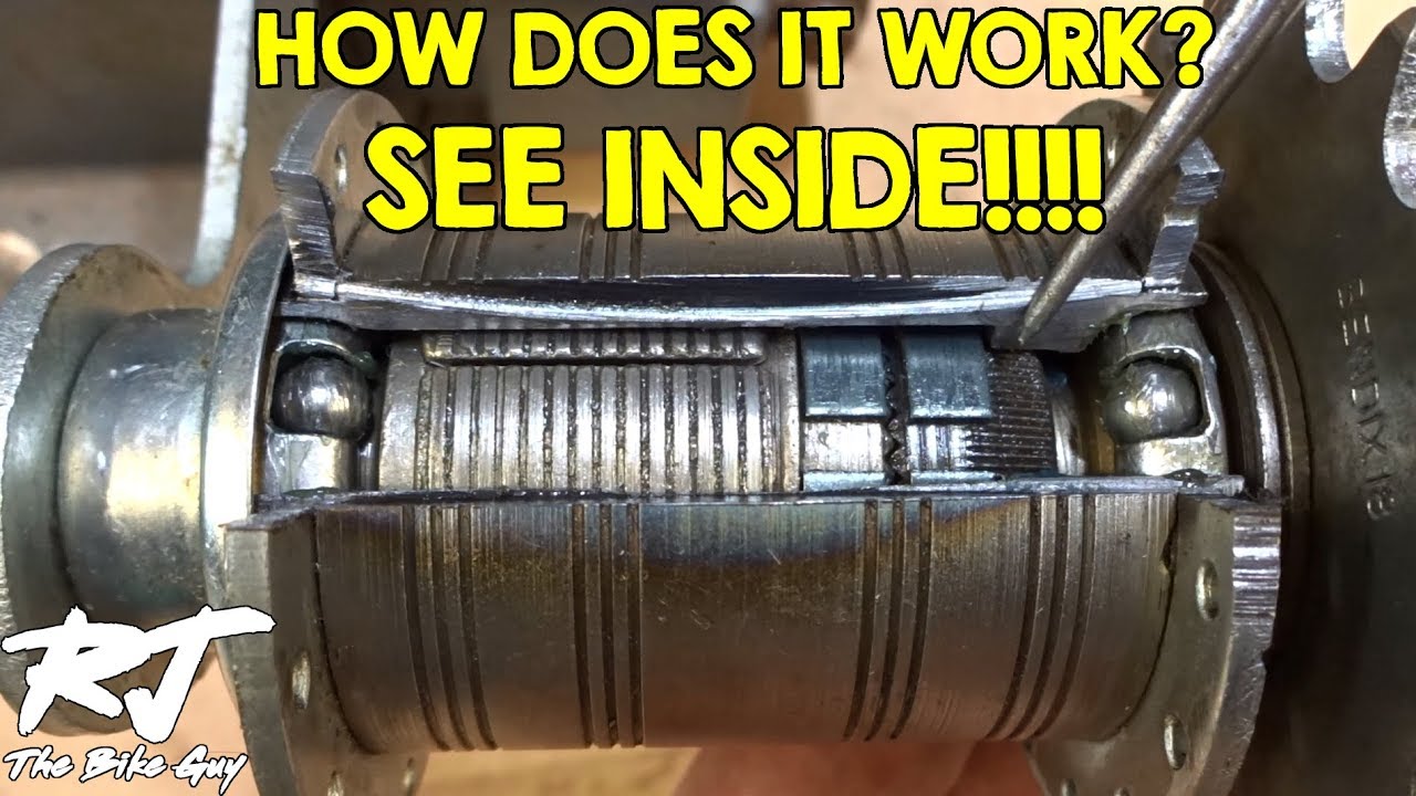

          Ett 'enväxlat' Torpedonav är en genialt enkel konstruktion som är näranog outslitligt så mitt tips är att helt enkelt skruva isär det och tvätta allting ordentligt rent, olja/fetta in (se länk nedan) och montera ihop. Sannolikheten att du återigen får ett väl fungerande nav är hög. Kolla gärna om kullagerkonorna på axeln är slitna. Många cykelaffärer värda namnet har sådana på lager. Passa samtidigt på att byta kullagerkulor. Jag brukar fylla på med lösa kulor stället för kulor som sitter fast i hållare.
          Filmen nedan visar hur ett typiskt frihjulsnav med trampbroms är konstruerat. Ditt Torpedonav skiljer sig i detaljkonstruktionen bl.a. används rullar för frihjulsfunktionen istället för splines men grundfunktionen är i stort sett samma som i filmen.
          Här är ett exempel på renovering av ett Torpedonav: 808.dk
          Läs speciellt den sista delen om hur de olika delarna ska oljas / fettas in.
          Här är en tyskspråkig bruksanvisning/servicemanual: Anleitung Torpedo Nabe (pdf)
