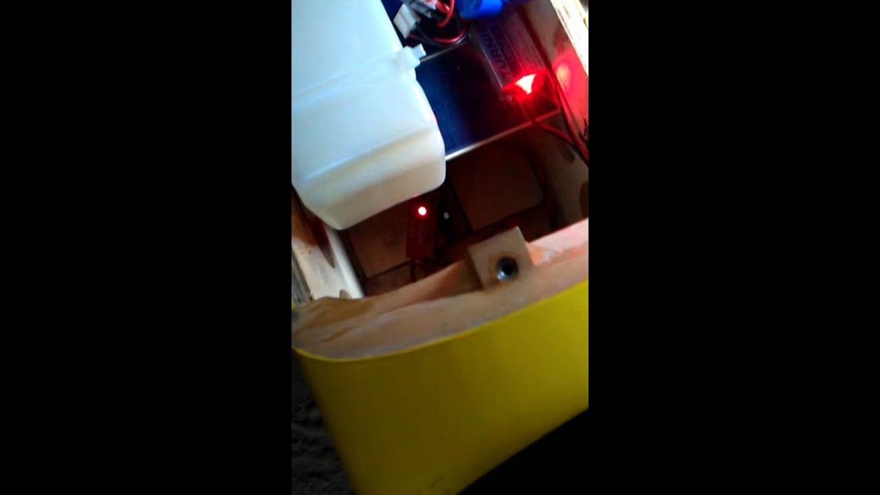

    Har en DPSI Micro RCS som jag fått något problem med. Har prövat med två olika ackar men med samma resultat.
    När man sätter igång mottagaren så blinkar den till 5 gånger därefter slocknar den 3 sek och sedan blinkar den konstant hela tiden. Som jag fattar det så betyder de första fem blinken att den står inställd på NiMh ackar och den konstanta blinken är failsafe? men varför går den direkt i failsafe, den har fungerat klockrent hela tiden innan och ingenting är ändrat.

    Mät spänningen - en dålig cell kan dra ner prestandan i batteriet. Då enheten ska lämna 5 volt blir det lite över om man matar med ett 5-cells NiMh. Voltregulatorn behöver gärna 1.5 till 2 Volts överspänning för att trivas riktigt bra.
    Kompisen vågade inte flyga då en TowerPro ackvarnare blinkade rött då han drog runt alla servon. Men det visade sig att mellan alla gröna LED tända och rött var det endast 0.4 Volt. Spänningsfallet kom av servon som tillsammans momentant drog ca 2,5 Amp. Vad händer om du byter till ett 2S LiPo? (Högre matningsspänning).

      Tyvärr har det varit en del problem med dessa killswitchar. Jag hade samma problem med en ny men fick en annan som fungerade. En kompis hade en som gick i failsafe vid uppstart, den hade fungerat ett tag.. Byte av den var det enda som hjälpte.

          Nimh ack. Har testat med två olika, båda har fungerat felfritt innan. Det är det som är det konstiga, ska göra ett försök med en tredje ack och se om det hjälper. Eller så byter jag till LiPo ackar om inte de skulle hjälpa.
            Säger mig inte så mycket..Hur många celler? Läs det som Ove skriver om 5-cells nimh,det funkar taskigt om den inte har något o reglera..Och har du programerat den för 5-cells?
              Har inte programmerat något det var fixat när jag köpte planet, samma typ av ack som sitter i som när jag köpte det. 5 cells niMh, men får väl ta och kolla igenom programmeringsdelen och se hur det är programmerat. Det första fem blinken vid uppstarten betyder väl 5 cell NiMH? Iallafall om man får tro manualen på sid 19

                Försökte lite senare att programera om DPSI:n först för att låsa om servosignalen till min gearswitch gick bra hela vägen men när man sedan slår av mottagaren och startar om så blir det samma problem. Prövade även att programera om den till 5cell NiMh och det gick fint men fortfarande samma strul så till slut hamnade DPSI:n i en låda och nu sitter det en ny killswitch på plats i planet. Kanske inte bästa lösningen men det fungerar iallafall
