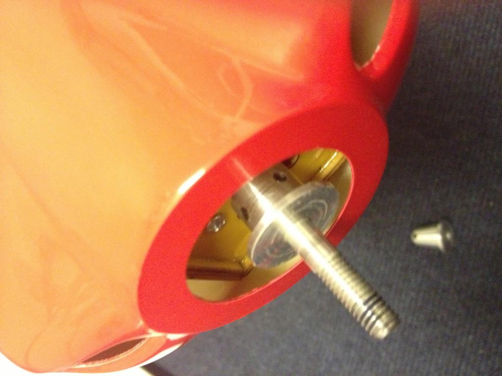

    Ännu en nybörjarfråga,
    Hur häver man effekten av Loctite??
    Har en prop adapter som jag trodde skulle sitta för evigt så jag öste på Loctite och tog i (igen ;( ). Nu visar det sig att jag måste ta bort den för att komma åt lita andra grejer, men nu sitter den som berget ;( har hört att man kan värma? Det är dock en träprop och plastspinner så öppen låga är nog Inge bra.
    förslag?

    Värmen från en lödkolv hjälper det att släppa lite, runt 200 grader brukar loctite släppa (lite olika beroende på fabrikat och typ)

      Prop adaptern är till en 5mm's axel och ganska stor, tror du det går att få upp den till önskad värme med en lödkolv? Svårt att komma åt ;(
        Det hjälper dig såklart inte nu, men använd Loctite "Normal" i fortsättningen, den sitter precis lagom, lossnar aldrig av vibrationer, men är ändå inga problem att lossa.

          Beror på hur stor lödkolv du har har du någon bild på det du försöker lossa? Håller bara på med vispar så har ingen klar bild av hur propadaptern ser ut..

            Jag köpte nyligen en tändare på Jula som har en stark och väldigt kraftig låga samtidigt dom den är väldigt smal och spetsig. Ser ut som en vanlig braständare men har en helt annan låga. Jag skulle tagit en blöt trasa och virat runt propellern och värmt med en sådan låga mot muttern. Det finns även munstycken till gasol som ger en sådan spetsig låga.

              Nu är den av, tack för hjälp
              Dock uppstod en ny fråga,
              Adaptern sitter med 2 insexskruvar direkt på axeln, är det tillräckligt? Det är inga spår i axeln, skruvarna sitter stenhårt (som alltid ) men man vill ju inte att proppen ska lossna i luften.
                Fila 2 spår där skruvarna går in mot axeln.
                  Är det ett måste? (Förstår att det blir säkrare)
                  Andra varianter av propadapters drar man ju bara åt med en mutter.
                    Ursprungligen postat av Itchi42
                    Nä, men då kan du ju känna dig tryggare...
                    Jo, de klämmer ju åt på ett annat sätt. Kostar inte många spänn heller..

                        +1 på att fila flatspots.. lätt jobb men glöm inte att skydda motorn genom att stoppa den i en plastpåse och sticka igenom axeln så att du inte får in metallspån i den.
