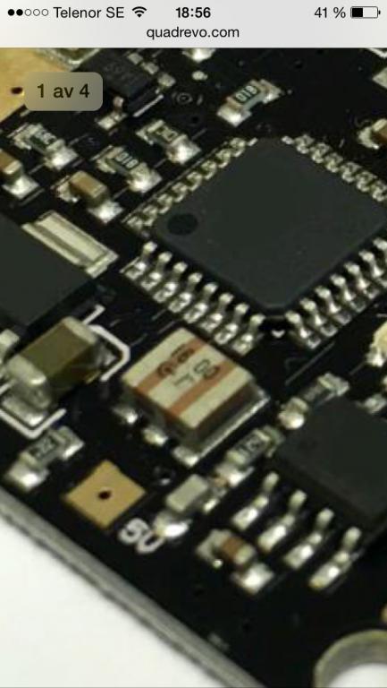

    Har en PDB med inbyggd OSD till min lilla Quad. Plötsligt slutade OSDn att visas i glasögonen, och vid en närmare koll så saknar jag en komponent på brädan. Nån som vet vad det kan röra sig om för sak? Den har 3st avlånga lödpunkter. Och på bilden så är det den randiga "saken".

    Kristall, 16MHz???
    http://www.oscilent.com/spec_pages/Resonators/R-672_673.htm
