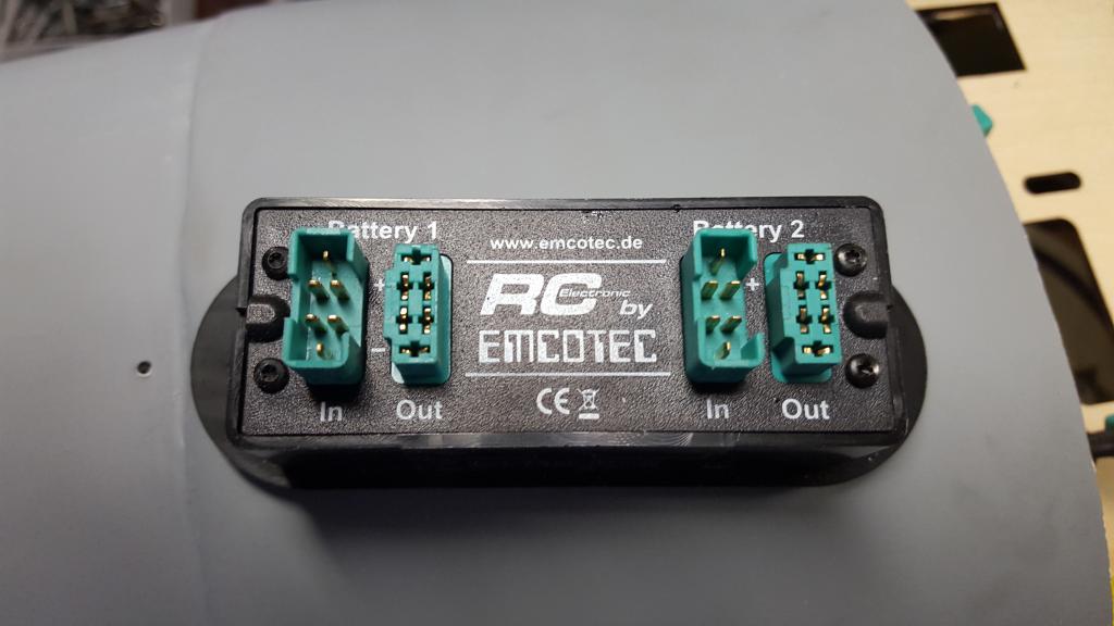

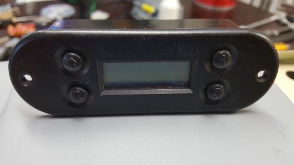

              Kan du fota fram o baksidan?Jag tror det saknas nåt?
              Kan finnas som lagervara i en byrå nånstans här..
              Titta på punkt 6.3 i manualen,jag börjar misstänka att om man kör utan brytare så är det inkopplingen av batteriet som är av/på..Har inte kollat detta på mina..
