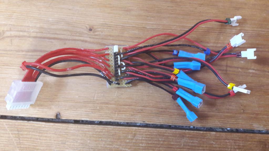

          Åh det låter som en toppenidé. Har du något foto på en laddplatta som du har byggt?
          • FinnbyFraggel
            • aug 2013
            • 857
            Självklart ;-)
Namn: 20170312_092421.jpg
Storlek: 74,5 KB
Namn: Skärmklipp.JPG
Storlek: 29,5 KB
            B1 - B6 utgångar för batteri
            CN1 - CN6 Bygelstift för att välja antal celler
            B+ - B- Batterikabel mot laddaren
            C1 - C7 Balans kontakten mot laddaren
            Lycka till!
            /Jonas

                      Tack! Ska försöka mig på en sådan. Min ena laddare klarar 8S så kanske bygger jag så att jag kan ladda 8 på en gång
