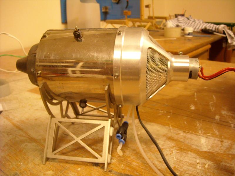

    Startmotorn till min turbin (MW54) är en Graupner Speed 300 6v och den slits ut ganska fort, finns det ett kullagrat borstat alternativ till den motorn?
    Om man skulle använda ett borstlöst alternativ, hur styr jag då enklast manuelt på och avslagning av startmotorn, som måste starta och stanna tvärt då den har en bendixkoppling som hoppar ut mot kompressormuttern på turbinen,

    Den här kanske?
    • Pekkala
      • 1159
      Det vart en Multiplex Permax 280 BB
