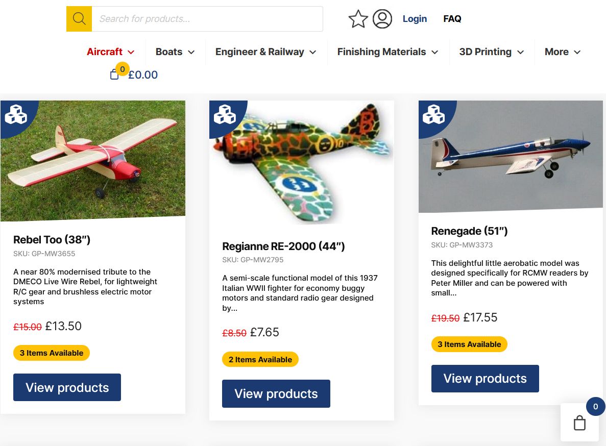

      Alt.2 är att beställa ritning och delar från Sarik Hobbies. Deras webshop är trög men innehållsrik. Kan se ut så här.
Namn: Sarik page.jpg
Storlek: 133,3 KB
      Jag fastnade en timme där för det finns sååå många frestelser.
      https://www.sarikhobbies.com/product-category/model-aircraft-builder/model-aircraft-plans/rc-model-aircraft-plans/electric/page/6/

          Sarik har några stycken...
          Fastnade lite för Rebel Too 38" https://www.sarikhobbies.com/product/rebel-too-2/
          Kopia på gammal klassiker.
          Den är bara 965 mm, men man kan lägga en (eller fler) spryglar för en bredare vinge, då är man uppe i 1000+ mm.
          Den har fönster om man vill skala-bygga mer.
          Man kan bygga vingfästen i stället för gummiband.
          Man kan sätta sporrhjul/nosshjul.
          Man kan göra egen nos.
          Pontoner om man så vill.
          Utan landställ för buklandning funkar.
          Förstärk den för snabbflygning.
          Skev... flaps... osv kan man lägga till.
          Klä som en vintage eller modernt.
          En liten metanolare funkar väl också.
          Man kan bygga helsymmetrisk vinge om man vill flyga aerobatiskt.
          Lätt för nybörjare att komma igång med (ritning, shortkit eller laser cut wood pack).

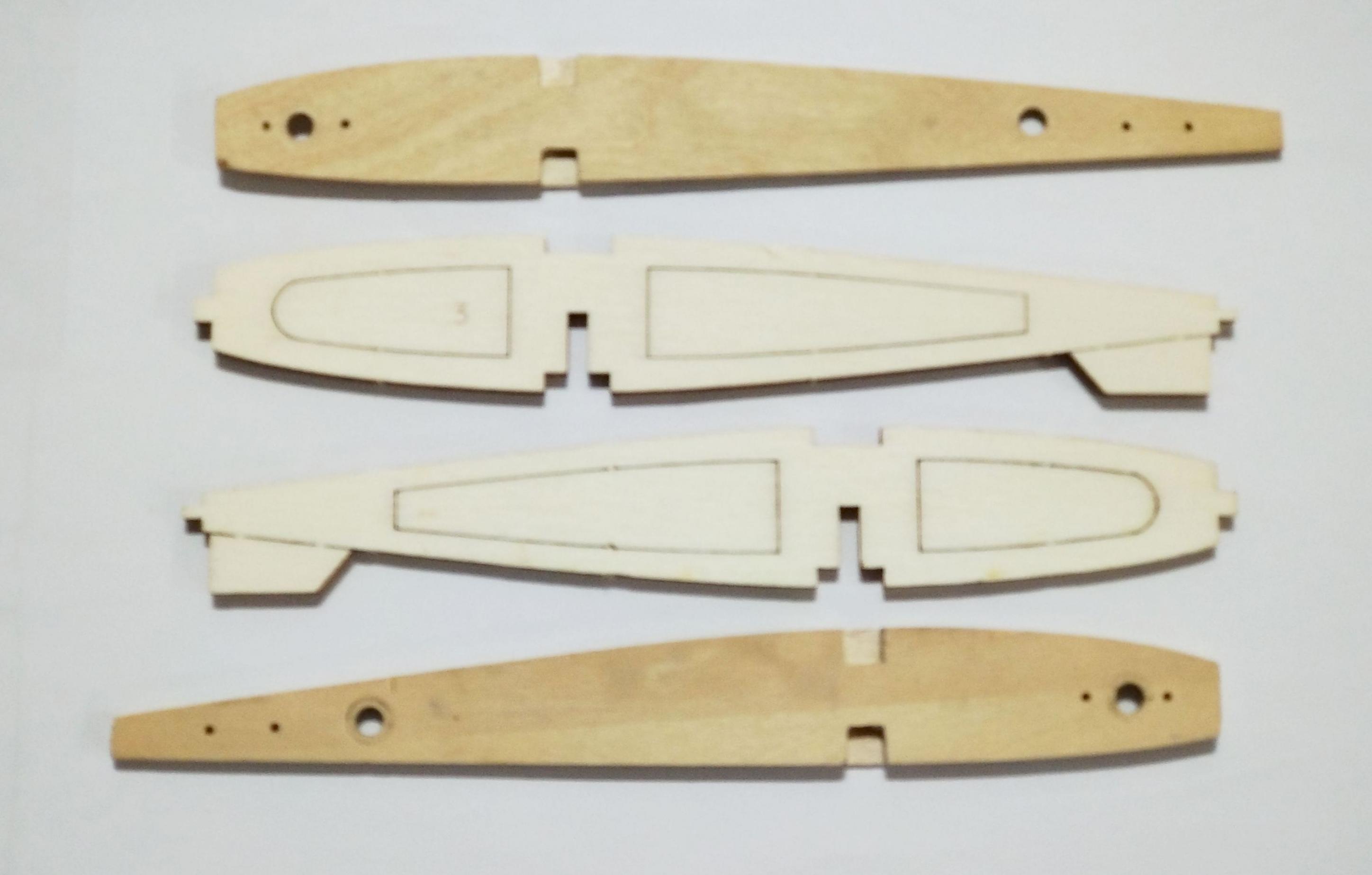

            Spryglarna är gjorda av 3 mm lättplywood mot 1,5 mm balsa för Sting. Kroppen är också byggd helt i 3 mm lättplywood så man kan undra hur vikten skall kunna stanna vid 680 gram. Det kanske är vikt utan drivlina. Vi får se...
            Cafe Racer har en robust konstruktion. Kroppssidornas kanter har uttag som passar i rygg och botten. Dessa fogar skall enligt manualen limmas med vitlim vilket man måste lägga på före montering. Kladdigt! MBS föreslår Super Phatic som kryper in i fogarna efter montering. Manualen avråder från CA-lim på lättplywood eftersom det blir spröda fogar.

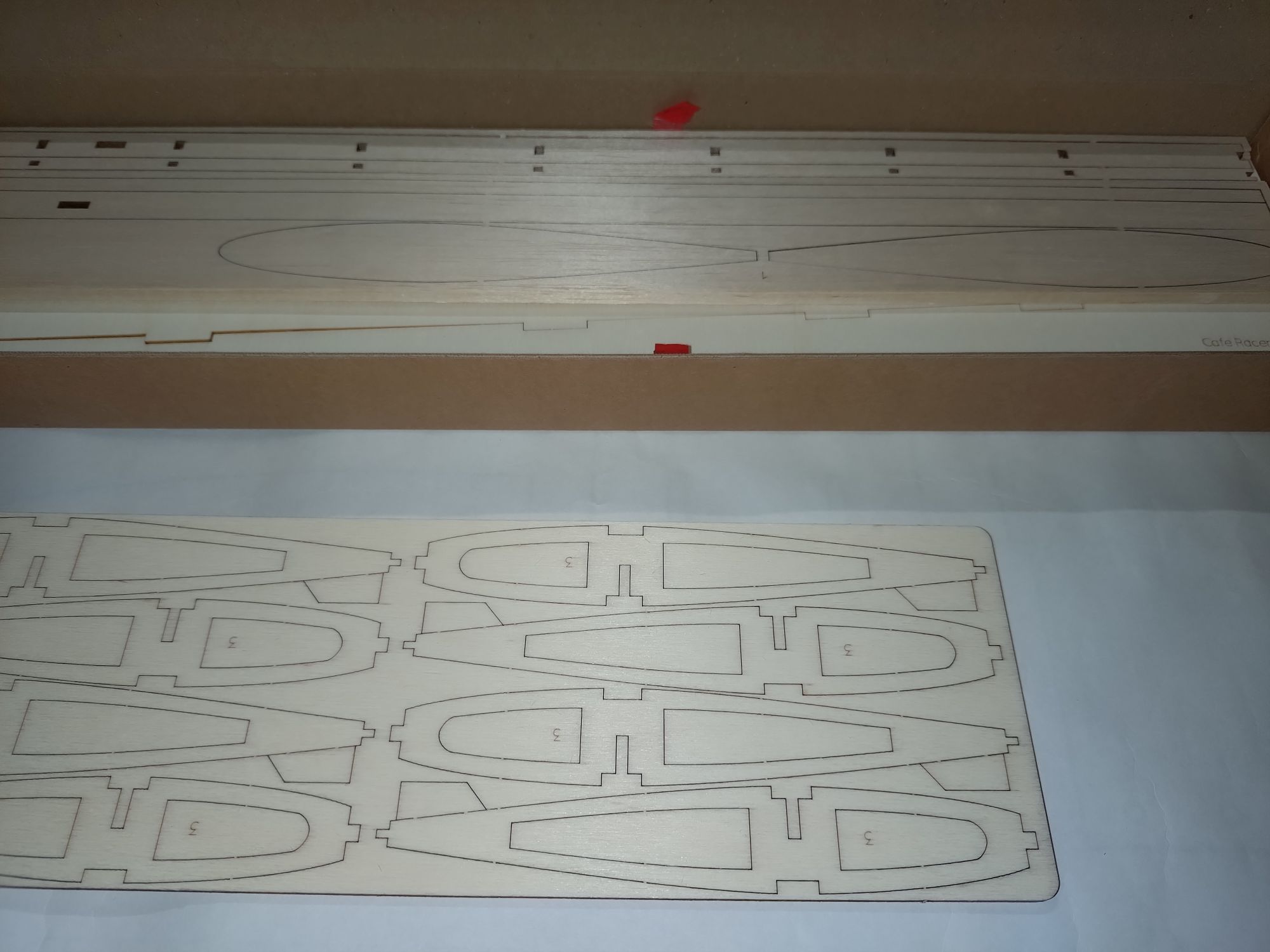

                  Mera om byggsatsen:
                  På kartongens etikett står det HIGH QUALITY BALSA KIT. Detta är inte hela sanningen!
                  Vingspetsar, skevroder och stjärtfjädrar är av 5 mm balsa men resten är lättplywood, dvs vingbalkar, spryglar och kroppssidor. Tråkigt att manualen är på tyska. På dess första sida står att manual på engelska kan laddas ned men den har jag inte lyckats hitta. Jag som är så gammal att jag var tvungen att lära mig tyska i skolan klarar mig, men alla andra då???

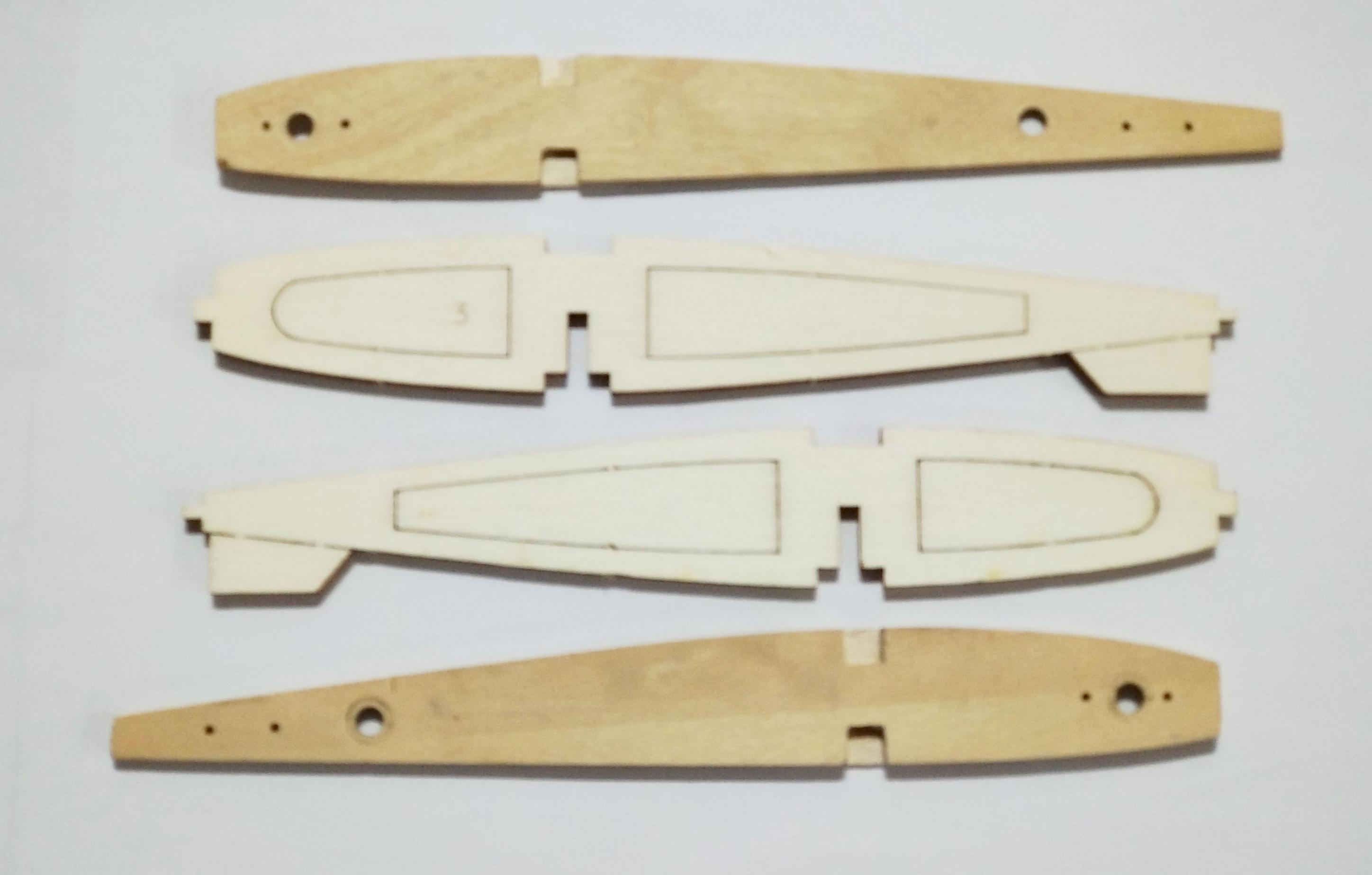

                  En oumbärlig del av manualen beskriver hur delarna på träflaken är numrerade. Dessa nummer återfinns i manualens text vid bilderna. Ritning, mått & vikt samt bild på tyngdpunktsplacering saknas. (Det står i ord att tyngdpunkten skall vara 63 mm bakom framkanten.)
                  Tillbehörssatsen innehåller riktiga roderstänger med M2 gänga och metallinkar.:applouse: Dessutom magneter till batteriluckan, islagsmuttrar för motorfäste och bakre vingfäste samt diverse skruvar.
                  Vingprofilen är symmetrisk och tjockare än profilen hos original-Sting.

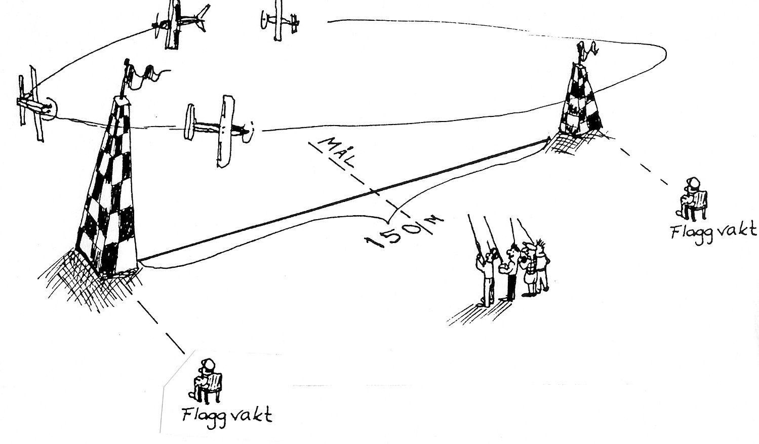

                      Bild 1 visar tre coola flygare efter kastet i inlägg #3. Bild 2 är Jakas ritning på banan. Bild 3 är prisutdelningen.

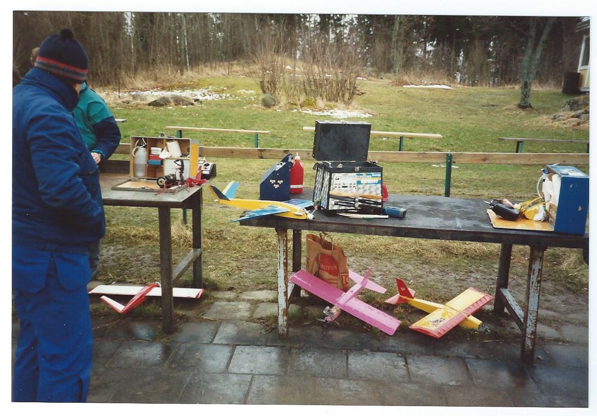

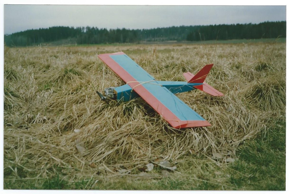

                      Bild 4 är min första Sting. Bild 2 visar några olika Sting våren 1992. Bild 3 visar några nyare Sting och fyra 1/4-skala racers. Sting med V-stabbe är Bosse Gårdstads Strike. Den lila nr.4 är min snabbare Sting byggd efter recept från Södertälje. Den rosa och den röda är ytterligare hembyggen som följer reglerna. Detta med gränssättande regler men frihet i övrigt ledde till extrema modeller som blev överlägsna original-Sting. Det var kul så länge det varade...
