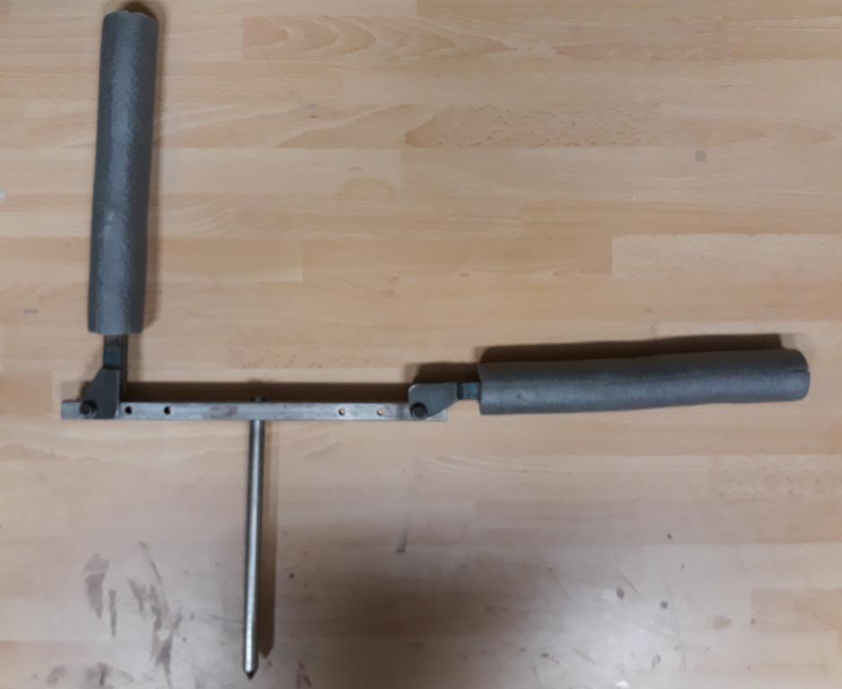

      Ser exakt ut som den jag har, tillverkad på jobbet av en kunnig kompis innan han gick i pension... Tror inte det går att köpa något liknande i svensk handel, kanske utomlands?
      Min är rejält stadig, trampas ner i gräset och där sitter den! Väldigt skönt vid start av större motorer.
      Om du vill kan jag plocka ner min i delar så får du se hur den är uppbyggd. Kanske du också har "en kunnig kompis"?
Namn: 20190619_075447.jpg
Storlek: 38,4 KB

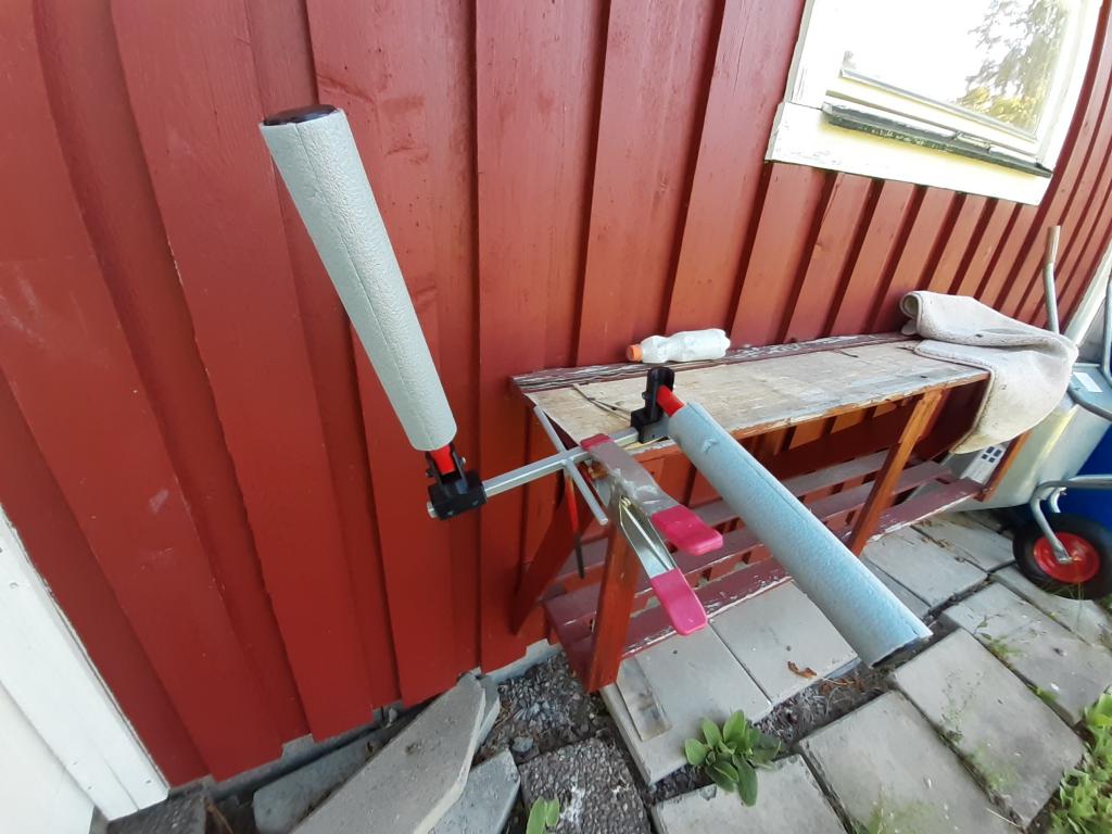

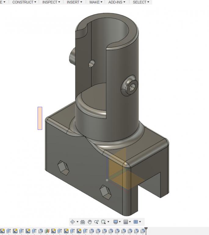

                Så nu är bocken fixad, en kille svetsa underdelen och jag ritade och 3d printade "gångjärnen", nu återstår det att se hur den funkar i verkligheten
Namn: gaspic.jpg
Storlek: 95,3 KB
ID: 511445Klicka på bilden för större version
Namn: gasstand.jpg
Storlek: 33,4 KB
                  • 6807
                  Vad håller emot de vertikala "pinnarna" före du släpper iväg flyget?
                  På min så är det en pedal som släpper en spärr och då fälls de framåt.
                  • uffe_46
                    • jul 2015
                    • 734
                    Det är den 3d printade biten som håller emot, inga automatik för att släppa iväg utan man få backa bak modellen och fälla pinnarna för hand
