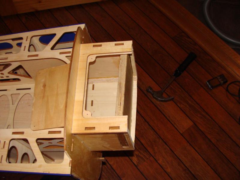

      God dag

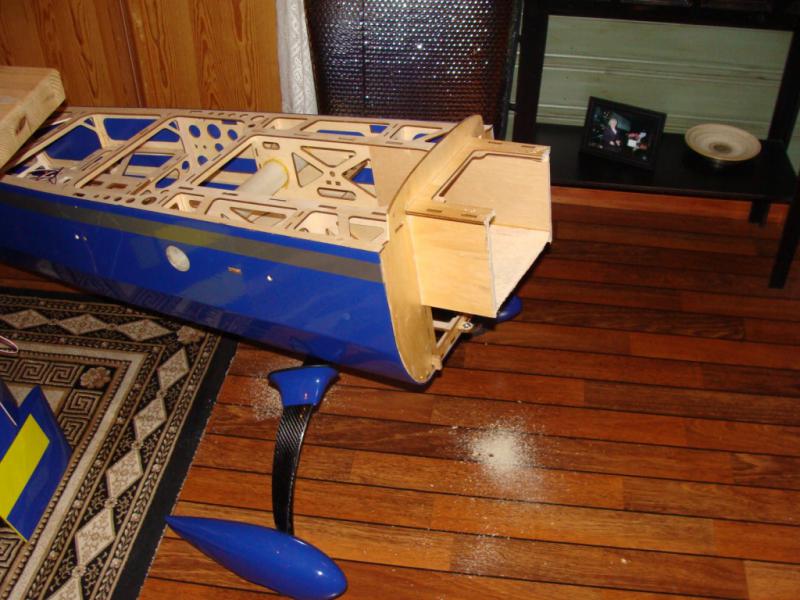

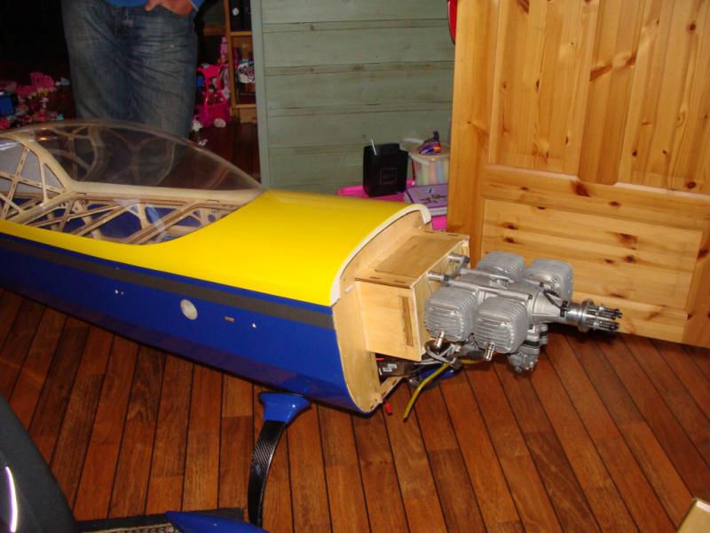

      Har hatt besøk av en kompis(Knut Erik) i helgen som har hjelpt meg med å korte motorbox.
      Vi monterte på motor og målte så hvor mye vi måtte skjære av.
      Godt å få hjelp av en med spesialverktyg :sarcastic:
Namn: DSC04943.jpg
Storlek: 72,9 KB
Namn: DSC04942.jpg
Storlek: 74,4 KB

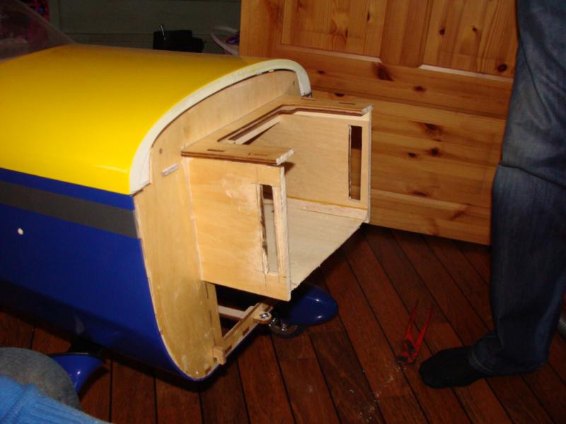

      Her har vi laget låsehull til den nye frontplaten. Da blir holdet mye sterkere og motoren klarer aldri å riva loss motoren.
Namn: DSC04945.jpg
Storlek: 44,4 KB

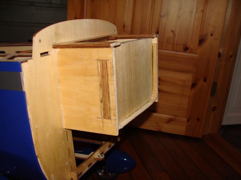

      Nye plata på plass. Limt med epoxy
Namn: DSC04946.jpg
Storlek: 39,3 KB
Namn: DSC04947.jpg
Storlek: 51,4 KB

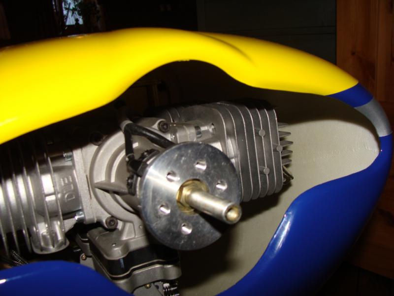

      Oh yeeeehhhh. Motoren på plass med mera av Knut Eriks spesialverktyg :sarcastic:
      Vi kopierade målene til motoren over til den nye plata før vi drilla hullene.
Namn: DSC04954.jpg
Storlek: 58,8 KB
Namn: DSC04953.jpg
Storlek: 59,9 KB
Namn: DSC04948.jpg
Storlek: 44,8 KB
      Blir dette bra ? Eller.....................?

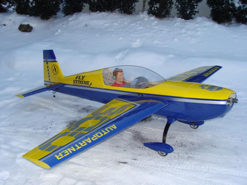

          Den begynner å bli klar, men det er fortsatt lite jobb igjen.
          Måtte bare sette på dekalerna.
          Kommer mere senere.

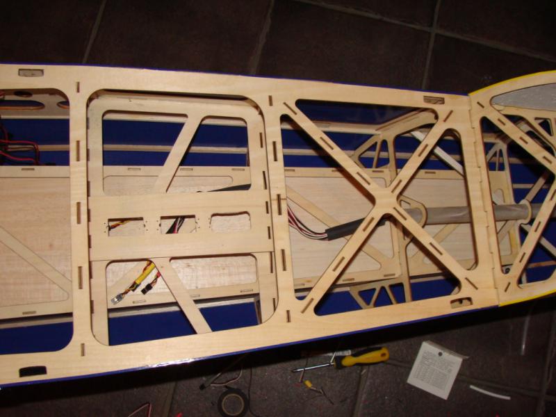

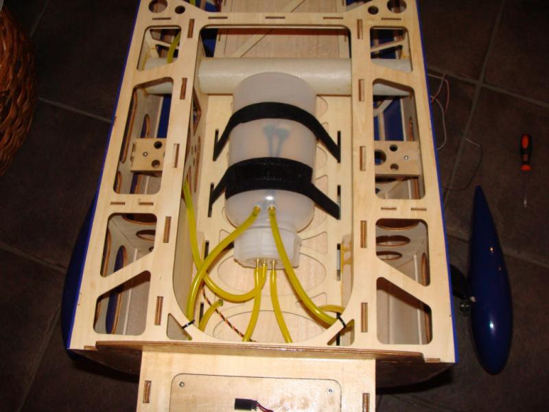

                Monterte lite for nogra kvelder sedan.
                Samlet alla kablar fra side og stab-servor i røret som går fram i kroppen.
Namn: DSC04985.jpg
Storlek: 60,4 KB

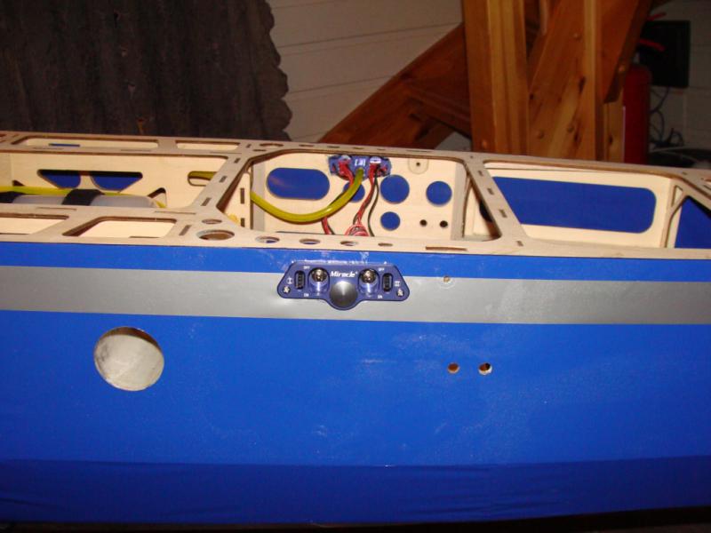

                Monterte 2 stk dobble miracle brytere med fyllenippel. En for bensin og en for røk.
                2 stk tenningsbatterier og 2 stk mottager batterier.
                Måtte dremle/slipe ut en del da disse brytere er større enn vanliga.
Namn: DSC04986.jpg
Storlek: 46,9 KB
                Tanken er en 3w tank på 1.5L. Beregnet for 4-syl motor. 2stk klunkar, 2 stk slanger til forgassare, 2stk til lufting og en til fylling.
                Tanken ligger på skumgummi og er festet med stark borrelås.
Namn: DSC04987.jpg
Storlek: 56,6 KB

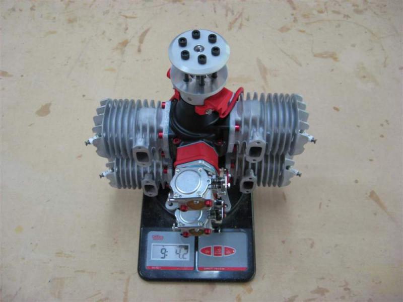

                    Da er motorvalget 100% bestemt.
                    Noen som vet hva slags motor dette er? Eller hva som er spesielt med den?

                    • PMM
                      • sep 2009
                      • 60
                      Hej Anders, ser ut som en DA-200, fast med svart vevhus, sen ser cylindrarna lite annorlunda ut......
                      Är det rätt???????
                        [ATTACH=CONFIG]17918[/ATTACH]
                        magnesiumhus och lätt som tusan endast för förmögna kunder:-)
                        • anders e
                          • feb 2009
                          • 450
                          Hei.
                          Ja det er en DA-200 med magnesium kasse og lettade sylindre.
                          Veier noen gram mer enn DA-150.
