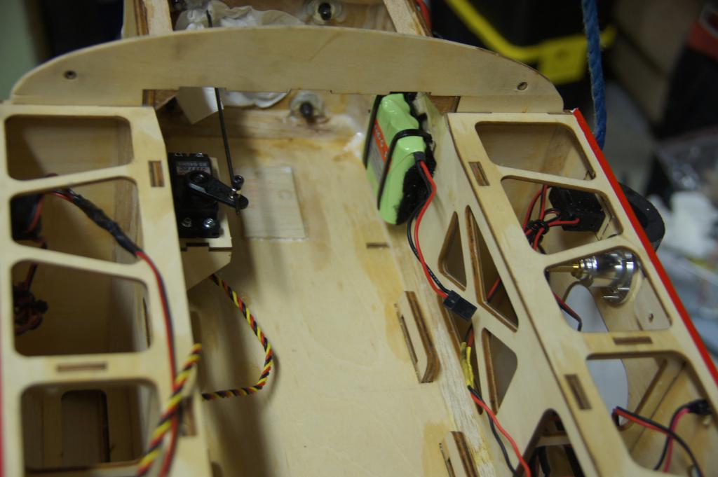

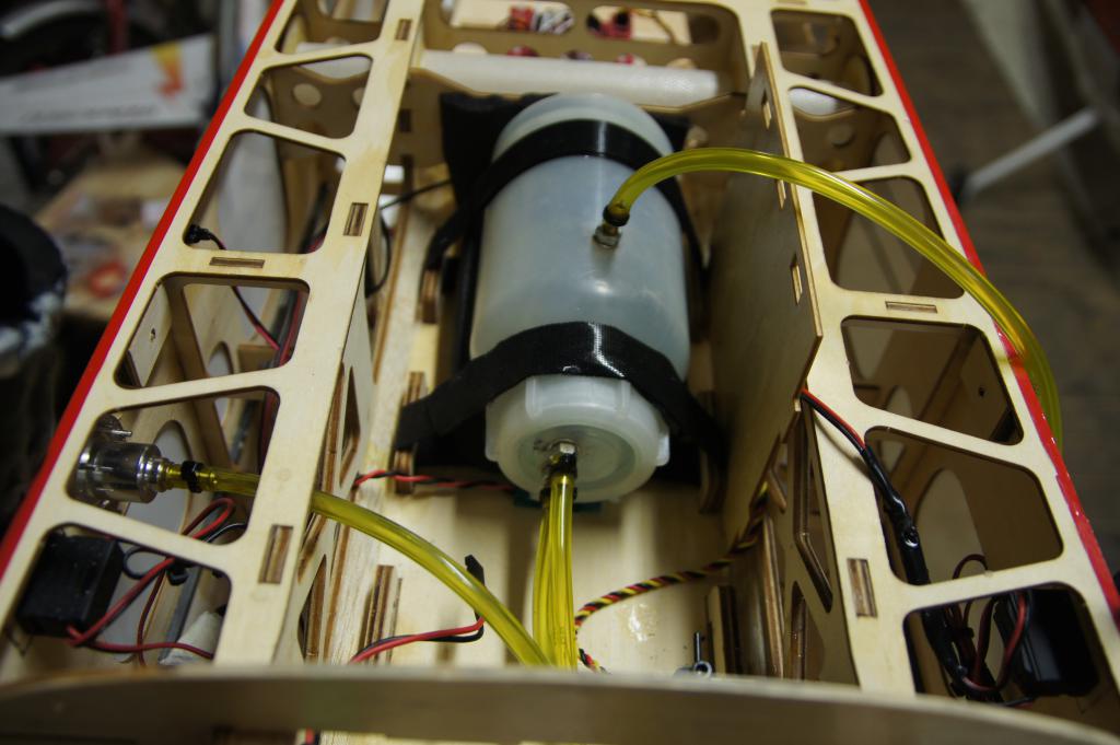

    Det går sakte her om dagen, men litt blir da gjort.

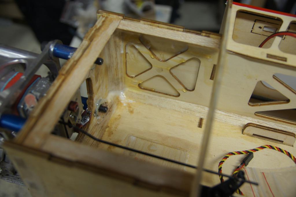

    Fikk montert gasservo, tenningsbatteri, tenningsanlegg, brytere og påfyllingsnippel.
    Som nevnt tidligere i tråden så er det noen små forbedringer hele veien med dette kitet. Trekantlister for motorboks var ferdig tilpasset, og det var med servofeste for gasservo. Vet det er "småting", men det er viktig å sette pris på de små tinga i livet :icon_wink:

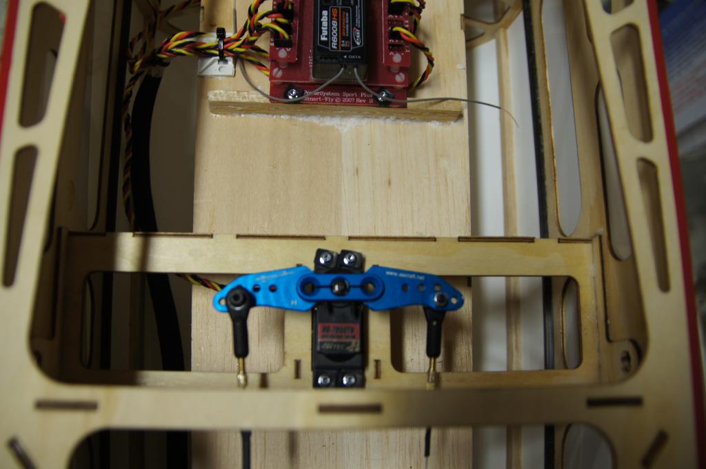

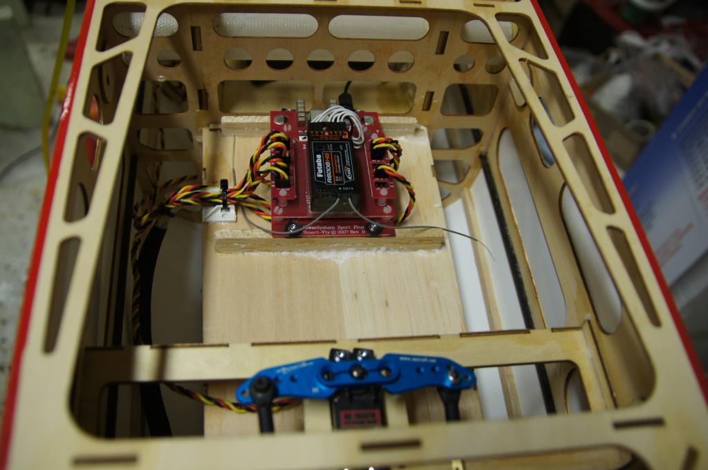

        Har forsket litt på pull-pullen i kveld. Har da blitt bedre, men er fortsatt ikke helt fornøyd... Det endte med(så langt) ett 3,5" Seecraft horn, som jeg brukte nest ytterste offset-hull på. Krøssa vaiere..
        Fikk minst slark på maks utslag der:boxing:
Namn: 003.jpg
Storlek: 67,9 KB
        Jeg kommer til å balansere modellen først, og om det lar seg gjøre pga CG så flytter jeg nok servoen i halen.
        Da blir det slarkfritt:icon_wink: Oooooh yeahhh:applouse:
        Fant ut at headeren trenger litt drop også, ca 20mm ser det ut til... Flaks min er ca rett da.:banghead:
        Mangler bare eksos og batterifester+CG og innstillinger, så ern klar!

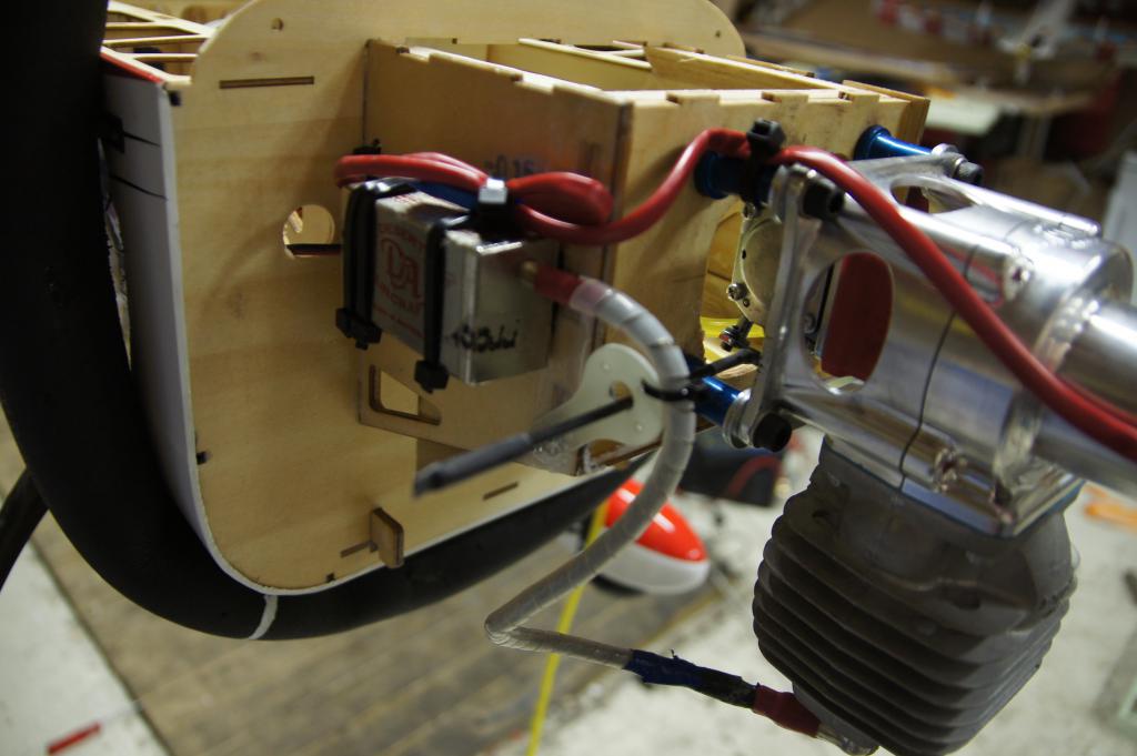

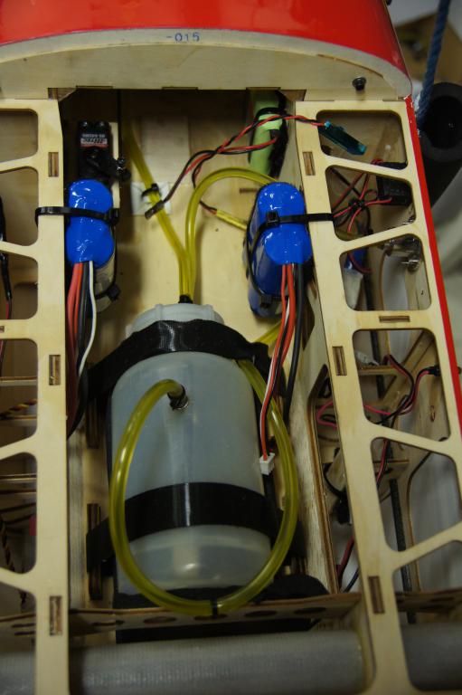

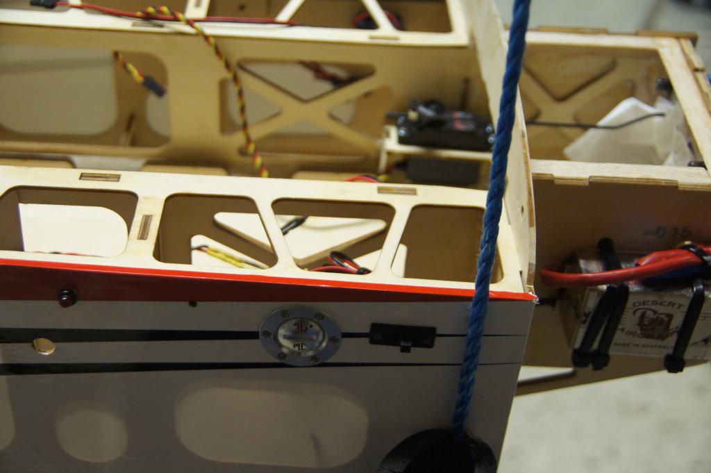

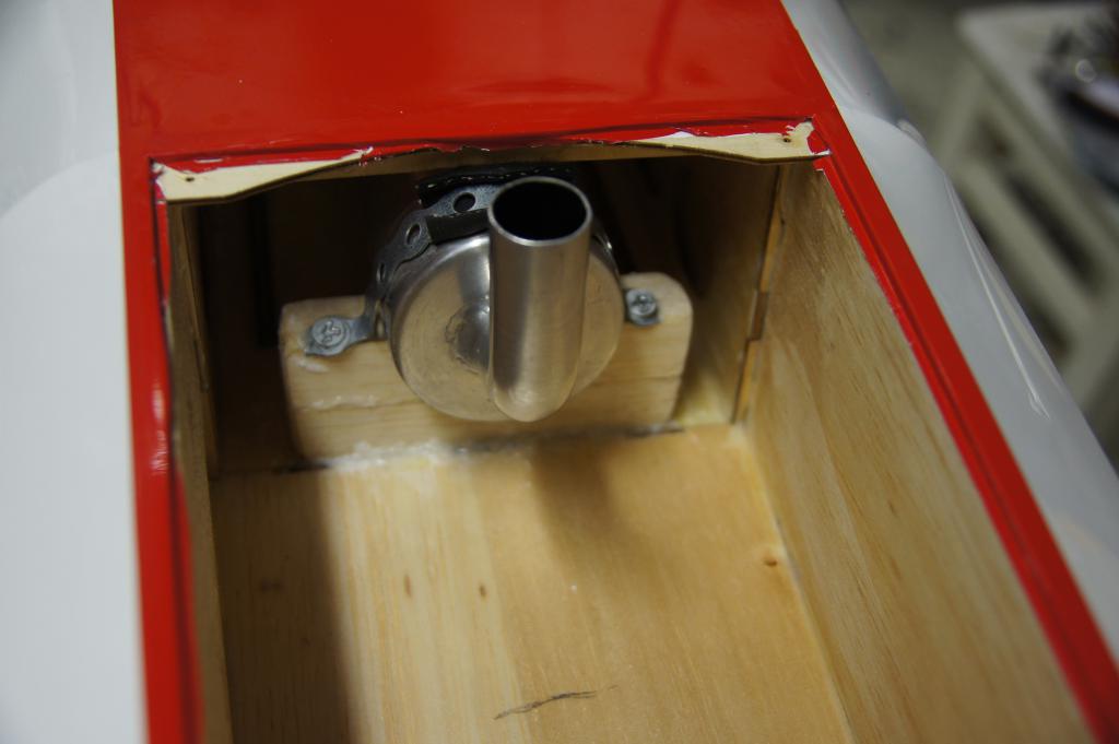

          Da var flyet ferdig, mangler bare å sette det opp før maiden

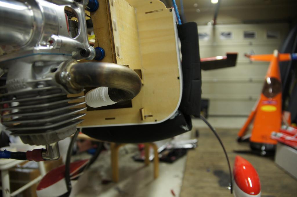

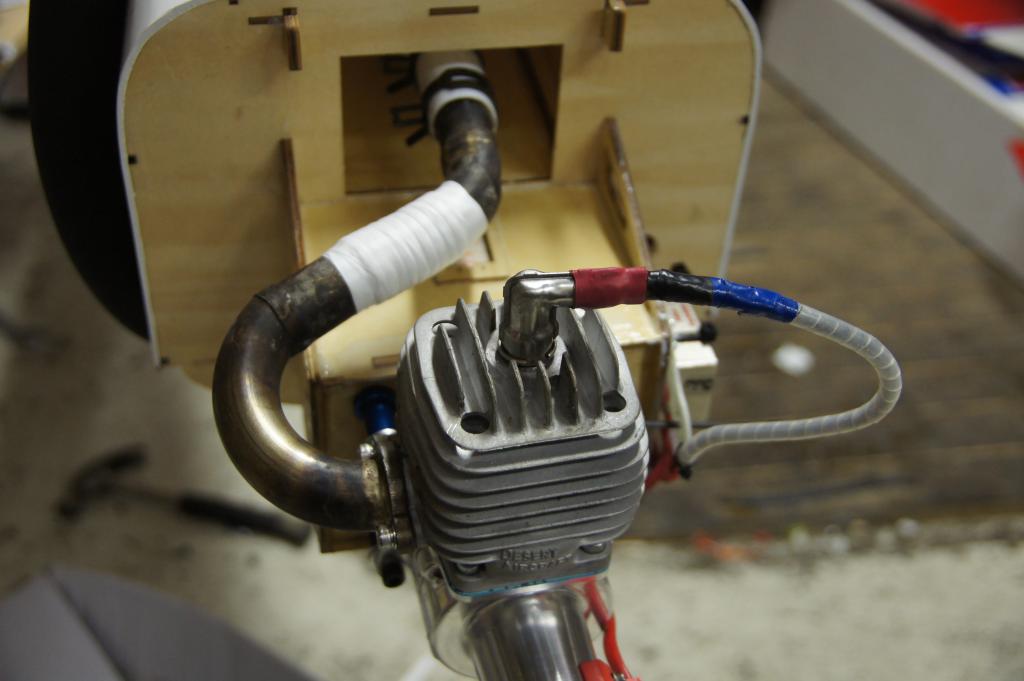

          Hadde ett bend med ca 15mm drop, og det passet som bare rakkeren. Ble Proflow med bakutblås fra XXL
          Mekket meg ett enkelt canisterfeste slik at jeg kommer til ved å ta av luka under.

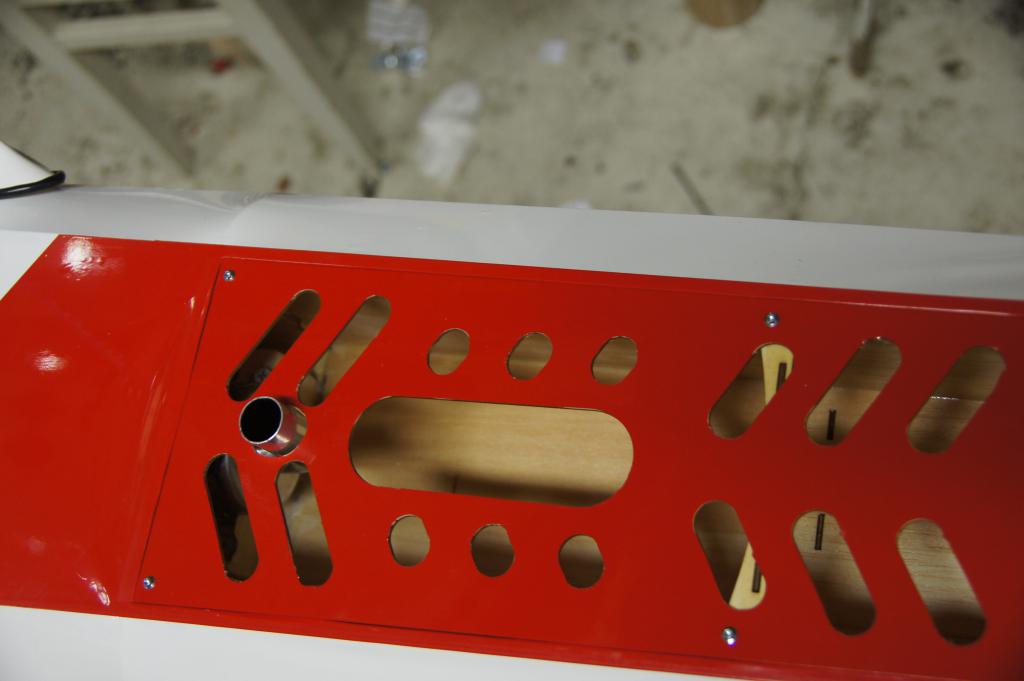

          Hullene var kun å skjære bort betrekningen, blir god utlufting.

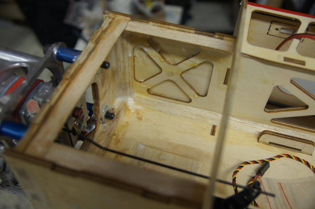

            På en av dina bilderna ser det ut som du har använt silikon som skydd för virket eller ser jag fel? Det måste vara perfekt som skydd mot bränsle i så fall! Eller är det lim som är där vid motorspantet?
            Mvh. Roger.
              Mvh. Roger.
              [ATTACH=CONFIG]35352[/ATTACH]
              Hei.
              Det er nok ikke silicon, men epoxy med milled fiber. Blander i litt milled fiber for å få sterkere limfuge rundt motorspant.
