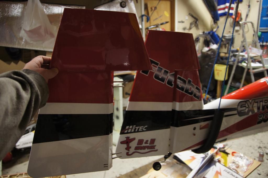

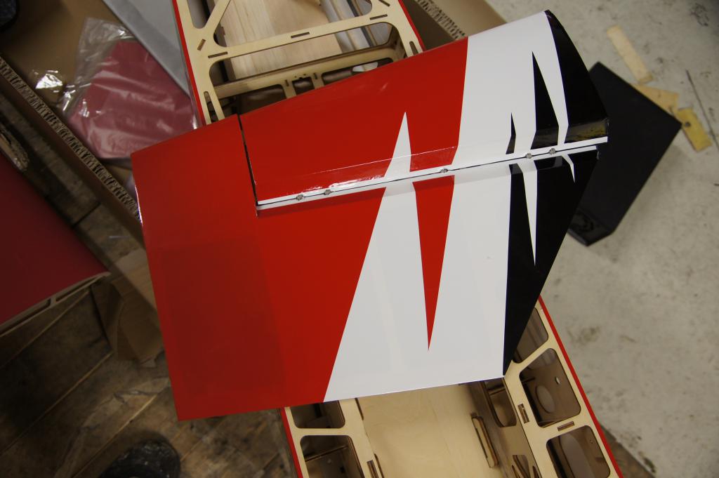

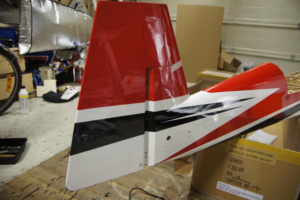

        Da kom endelig hærligheten!
        Har vært fan av EF før, men nå er jeg skikkelig imponert!:applouse:
        Vanvittige rorflater og ny konstruksjon i vinger og kropp. Samme konstruksjon som 104", men like store ror. Sideroret er faktisk like breit, men bittelitt lavere. Høyderor er store som ei låvedør! Det jeg liker ekstra godt er at de har forandret vinkelen i bakkant stab og fremkant ror, dette muliggjør 90 grader utslag uten glippe. Balanserorene kunne godt ha vært enda større, men tenker de er store nok
        Sideror:
Namn: Sideror kontra 104.jpg
Storlek: 70,7 KB
ID: 493718Klicka på bilden för större version
Namn: Sideror og finne.jpg
Storlek: 78,8 KB
        Stab og høyderor:
Namn: Stab og høyderor.jpg
Storlek: 60,6 KB

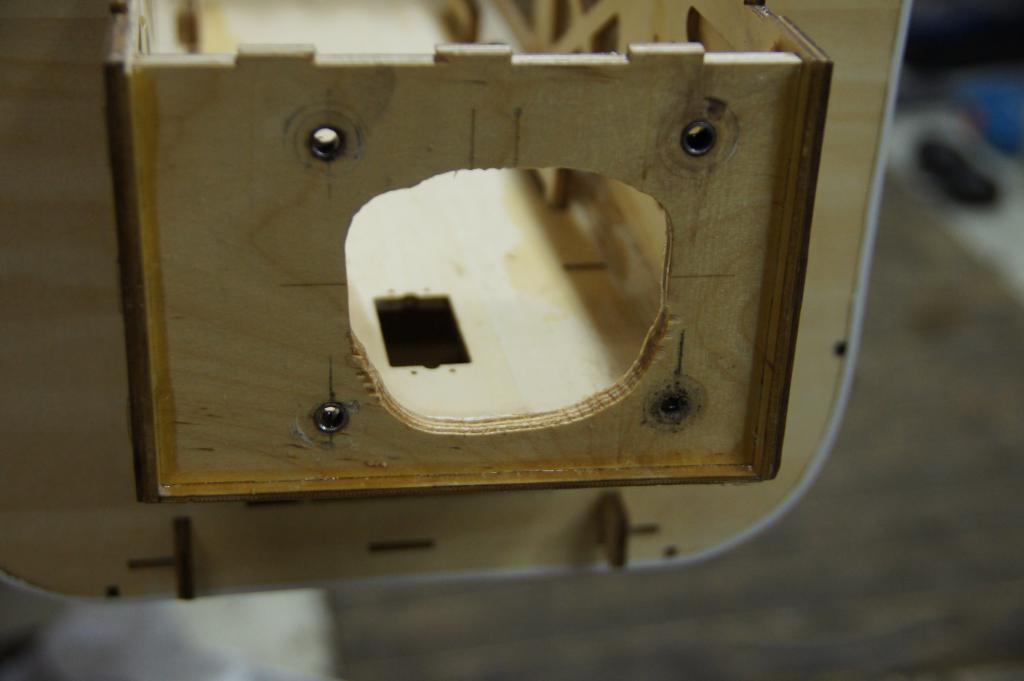

        Firewall ferdig utfrest for DA-60:
Namn: Firewall.jpg
Storlek: 52,3 KB

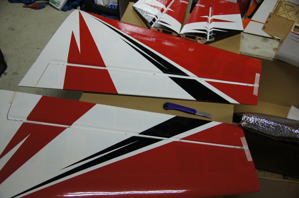

        Ror har jeg hengslet og limt med Casco polyurethane lim i kveld. Nå skal det tørke før resten gjøres.
Namn: Vinger og balanseror.jpg
Storlek: 73,2 KB

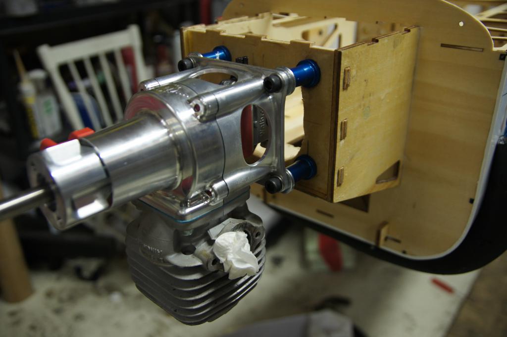

              Da er motor montert. Måtte frese ut litt i firewall for DA-60n, slik at alt går klart. Stand-off lengde ble ca 29mm.
              EF har laget stort hull i firewall fra før, men dette ble for lite....
Namn: Ferdig firewall (1).jpg
Storlek: 44,1 KB
ID: 493743Klicka på bilden för större version
Namn: Motor montert.jpg
Storlek: 63,4 KB

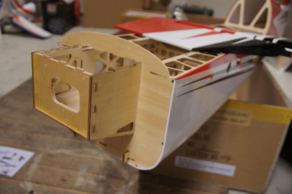

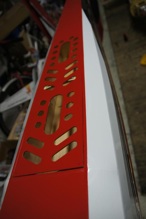

              På undersiden av modellen må betrekningen fjernes og en medfølgende plate skal sitte i åpningen. Skjærte ut luftehullene i platen og den passer som snus i en overkjeve
              Har ikke bestemt meg for om jeg skal bruke Pipe eller canister, men det er en fordel om en bruker bakutblås.
Namn: Hull under.jpg
Storlek: 28,8 KB
ID: 493745Klicka på bilden för större version
Namn: Hull under med plate.jpg
Storlek: 28,4 KB

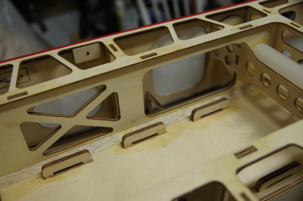

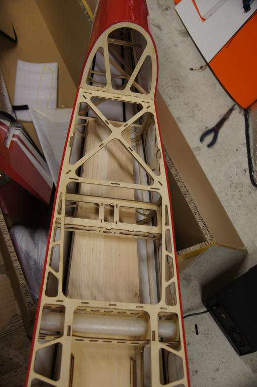

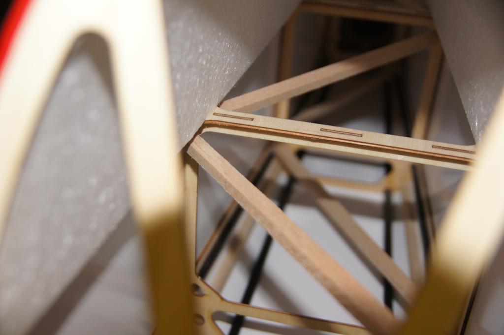

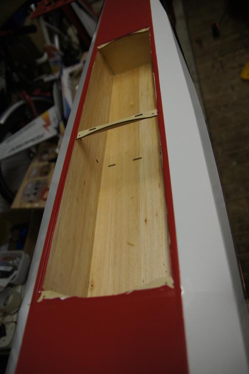

              Kroppen er bygget lett og solid, helt annen konstruksjon enn alle andre EF modeller jeg har sett
              Det ligger totalt 6 karbonlister hele veien fra firewall til halen, dette er solid og gjennomtenkt
              Noen bilder fra kroppen.
Namn: Kropp inni.jpg
Storlek: 47,6 KB
ID: 493747Klicka på bilden för större version
Namn: Kropp inni 2.jpg
Storlek: 59,4 KB

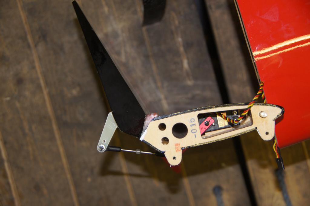

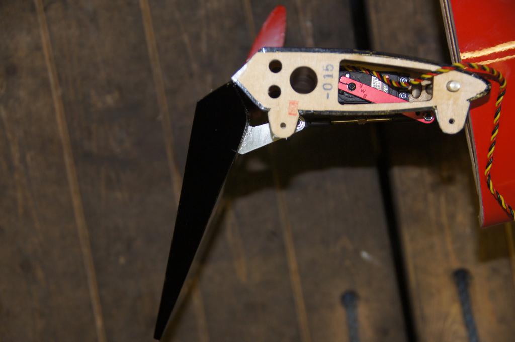

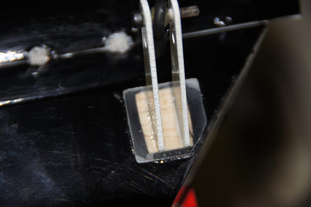

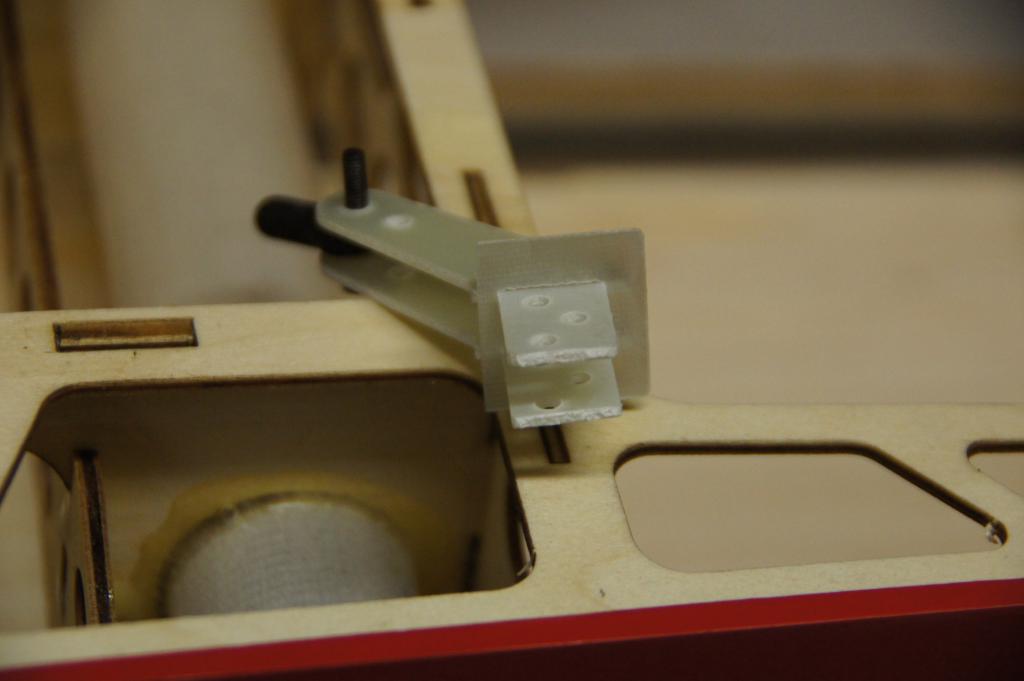

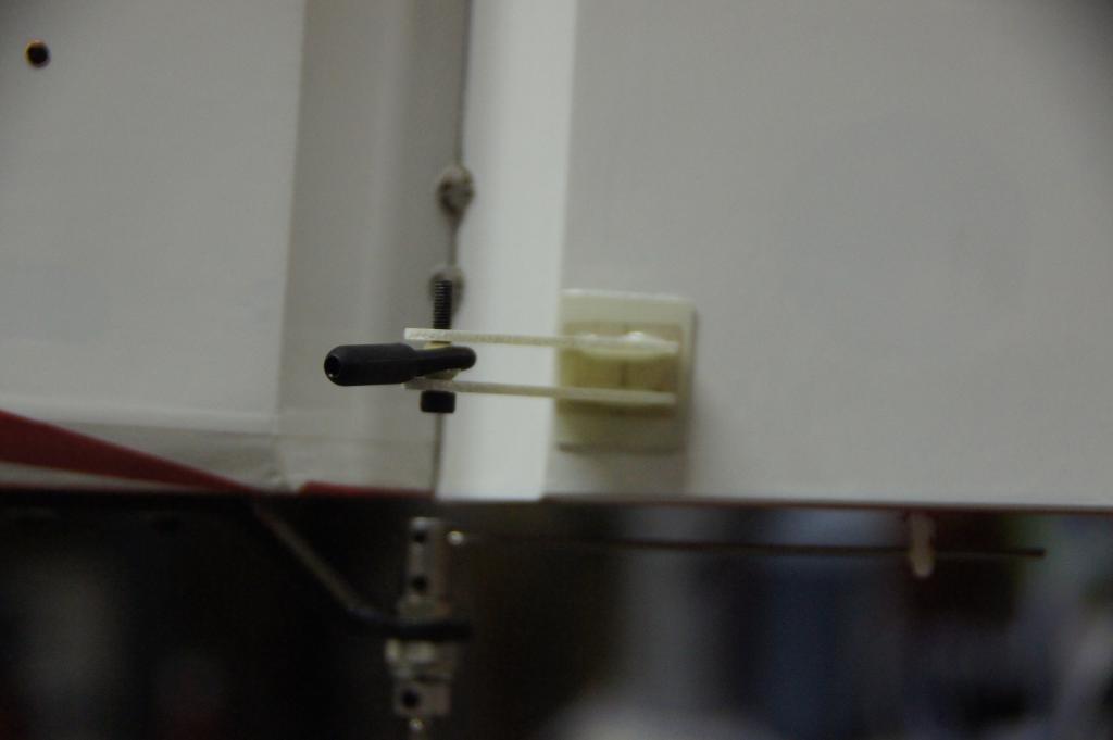

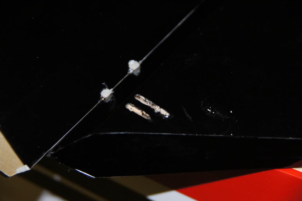

                Rorhornene til høyderor valgte jeg å flytte noen mm lengre bakover for å få muligheter til så mye utslag som mulig. Her er bilde av original slot og slik jeg gjorde det.
Namn: Utfresing for rorhorn høyderor.jpg
Storlek: 27,1 KB
                EF har nok byttet leverandør av rorhorn, eller så har produsenten valgt å gjøre dette annerledes. Måtte matte spaceren på ene siden og frese ut sporene i den slik at hornene gikk inn. Kvaliteten på hornene er like bra om ikke bedre enn tidligere, men litt ekstra jobb ble det....
                ferdig monterte rorhorn.
Namn: Rorhorn høyderor 1.jpg
Storlek: 33,9 KB
Namn: Rorhorn høyderor 2.jpg
Storlek: 45,5 KB

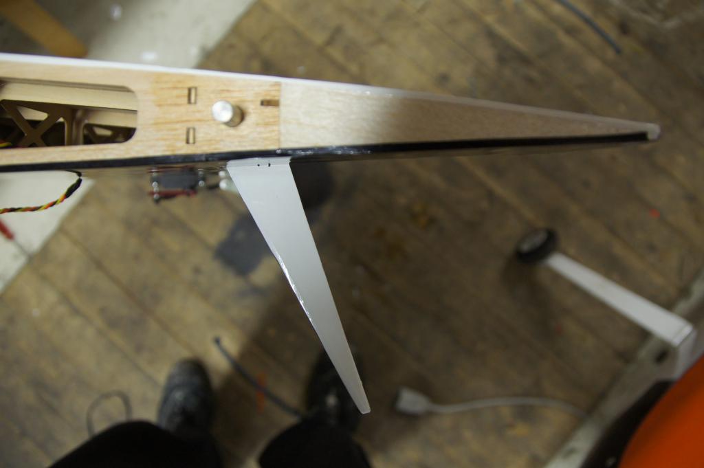

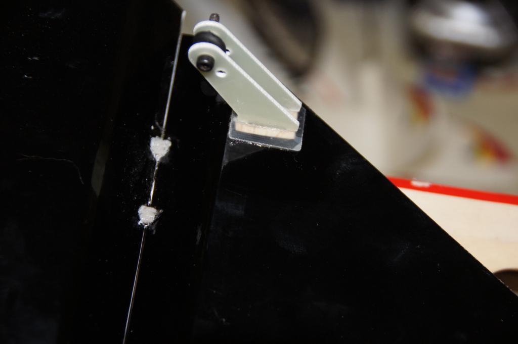

                Til sideroret måtte jeg kappe spaceren litt slik at festepunktet til wiren kom på hengslelinjen. Hater slappe wirer, så prøver å få dette så bra som mulig.
                EF har laget klar feste for servo i halen, men jeg velger pull-pull her.
                Der wiren går ut av kroppen har de lagt inn en plastikk guide-tube, men denne er ikke lett å finne frem til på utsiden. Men jeg har en plan
Namn: Rorhorn sideror montert.jpg
Storlek: 28,7 KB
Namn: Tilpasning rorhorn siderorr.jpg
Storlek: 39,5 KB
                Må bruke 3,5" eller 4" offset servohorn til sideror, dette finner jeg ut etterhvert.

                  Fin modell! Jag har 88" versionen, med en DA60. Har du erfarenhet att montera motorn på standoffs? Jag läste i manualen att man inte skulle göra det, utan använde plywood spacers som följde med.
                  Ska bli intressant hur motorn passar till planet effektmässigt. Min extra med 3W m55 canister, mejzlik 24/10 och DA60 är en grym combo!
                  • Kenolang
                    • sep 2011
                    • 32
                    Ursprungligen postat av Magoozi
                    Jeg hadde også DA-60 i 88" EF Extraen min, grymt fin kombo!
                    De plywood spacerne som fulgte med DA-60 testet jeg, men kastet de fort. Motoren løsner etterhvert med de siden treverket komprimeras
                    Har brukt vanlige stand-offs på mine DA-60 og det fungerer utmerket Kommer til å fortsette med det fremover også, null problem.
                    Tipper DA-60 vil ge mer enn nok power i 91" Extraen, tipper vikten inte blir stora skillnaden fra 88".

                        Ursprungligen postat av Kenolang
                        [ATTACH=CONFIG]35065[/ATTACH]
                        [ATTACH=CONFIG]35066[/ATTACH]
                        [ATTACH=CONFIG]35067[/ATTACH]
                        [ATTACH=CONFIG]35068[/ATTACH]
                        [ATTACH=CONFIG]35069[/ATTACH]
                        Jag bygger en precis likadan 91"extra som dig, och fastnade på just detta att roderhornen begränsar utslaget, blev nyfiken hur det ser ut för dig, men bilderna går inte att se på, kan du prova ladda upp dom igen?
                        Men en för övrigt kanon fin modell.

                          Ursprungligen postat av Lundmark
                          Nå er bildene på plass

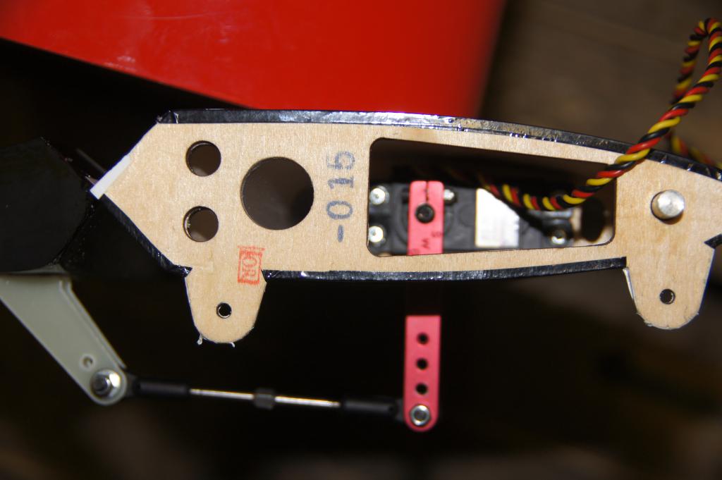

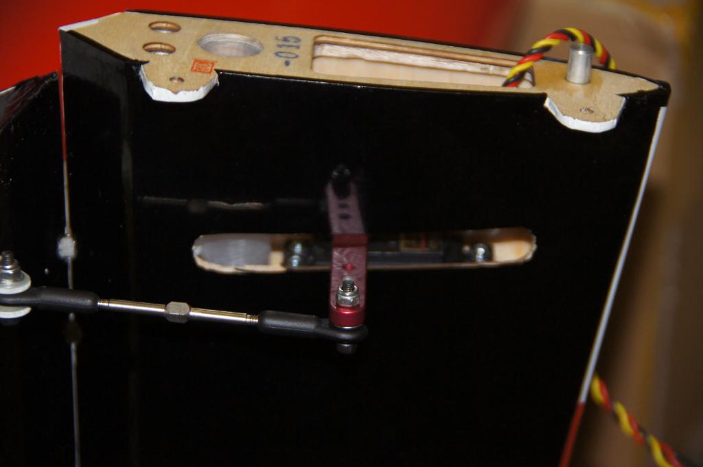

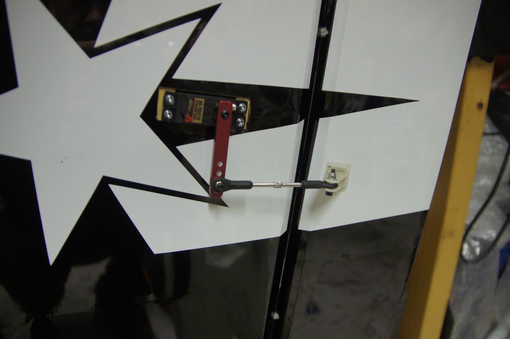

                            Monterte litt servoer i kveld. Jeg bruker 7955 på balanse og høyderor. 2" servohorn på høyde og 2"(1,75") på balanseror.
                            Nesten så jeg blir litt i tvil på om servoene er sterke nok, den har tross alt minst like store ror som 104"... Tipper det holder:icon_wink:
                            Balanseror servo på plass.
Namn: Balanserorservo på plass.jpg
Storlek: 43,1 KB
                            Blir bra utslag med alt på plass
Namn: Utslag balanseror med servo.jpg
Storlek: 45,6 KB
                            Måtte skjære ut litt mer for plass til servohornet i stabene. Tok bort litt ved slik at jeg er garantert maks utslag uten at det butter:icon_wink:
Namn: Utskjæring for servohorn høyde.jpg
Storlek: 42,1 KB
                            Slik ble servoen sittende, splinen ble nærmest roret.
Namn: Høyderorservo på plass.jpg
Storlek: 54,3 KB
                            Det er grunn til å tro at det vil bli nok utslag, hvis ikke så kan jeg flytte overføringa nærmere roret. Er ikke noe jeg gjør i utgangspunktet, har muligheten for flutter i bakhodet...
Namn: Utslag dykror.jpg
Storlek: 47,1 KB
Namn: Utslag høyderor.jpg
Storlek: 53,6 KB
                            Hvor mye utslag det blir kommer jeg tilbake til etter at alt er satt opp og klart, men rundt 80 grader på høyderor og 70 grader på balanseor er trolig. Holder det for meg:icon_wink:
                            • AmRi
                              • 223
                              Fina utslag du fått på rodren! 7955 servona räcker bra till den sizen på plan men avgörande är väl hur fort det går när man drar fullt i rodren
