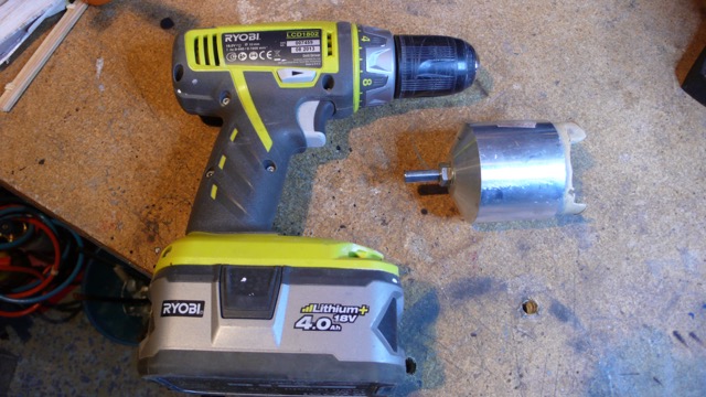

                En annan variant på starter för större motorer. Dubblerar också som borrmaskin och skruvdragare.... Startar lätt mina Roto 85FS och EVO 7-160 cc. Har 2 hastigheter vilket kan vara bra ibland om motorn stått ett tag och är torr och trög, snurra lite med nedväxlat läge för priming och så byt till högre hastighet för start. Kan också vb enkelt förses med olika startkonor.

                  Ingen som har ett bra tips på hylsa eller annat om man inte vill använda kona som kräver kraft att pressa på för grepp. Har. En stor motor att starta med 40" propp och armarna räcker inte till att hålla både starter och plan.

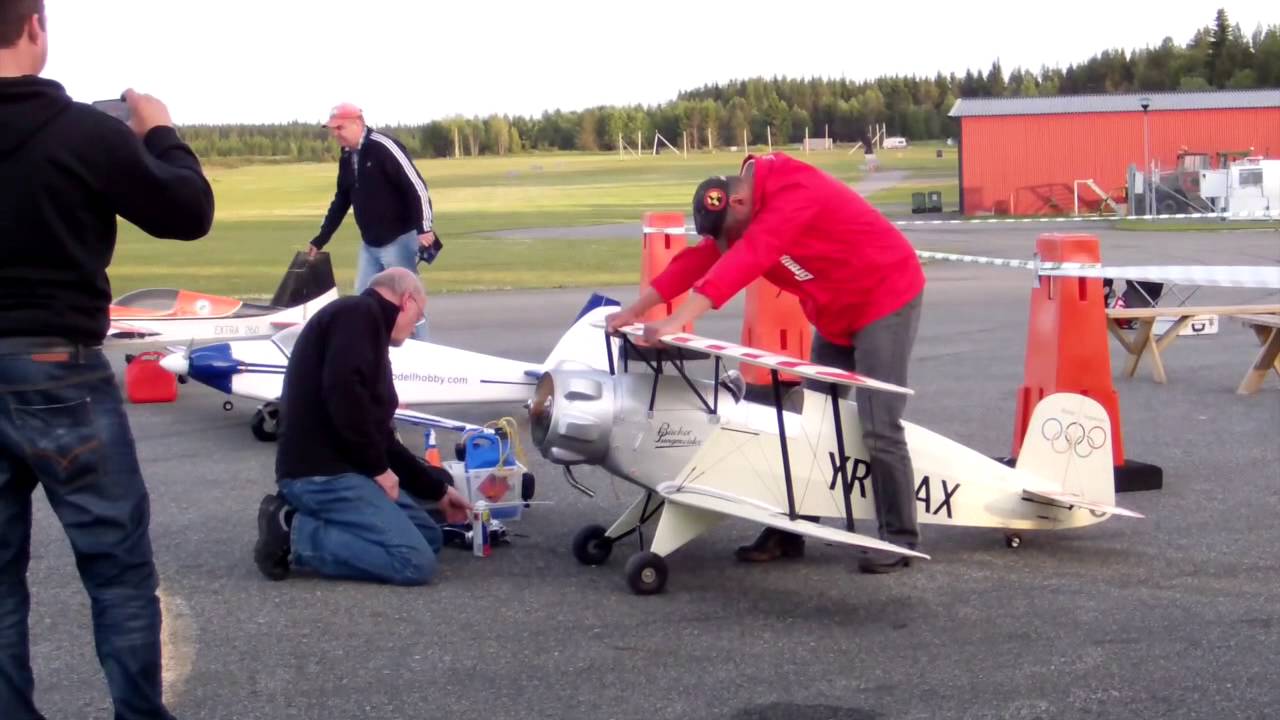

                      En annan fråga... ni som startar de stora bensinflygen med starter, har ni alltid nån med er som håller emot flyget eller hur gör ni? Armen över proppen? Flyget kan ju vara fäst med en hållare eller band, men ändå. Trycker man mot spinnern så far ju flyget bakåt.
