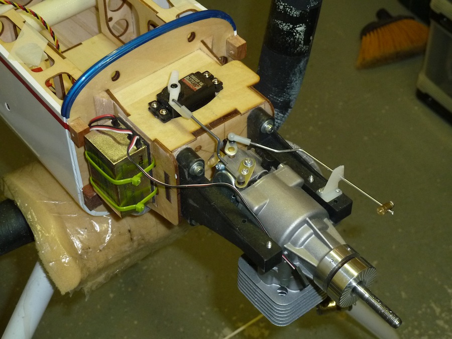

                    Det verkar märkligt att ditt servo störs ut av tändningen. Nedanstående arrangemang borde i så fall vara katastrofalt fel, men det har fungerat utmärkt under flera års tid

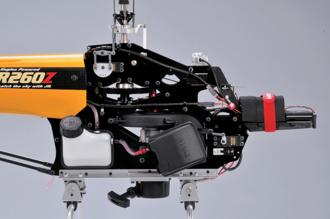

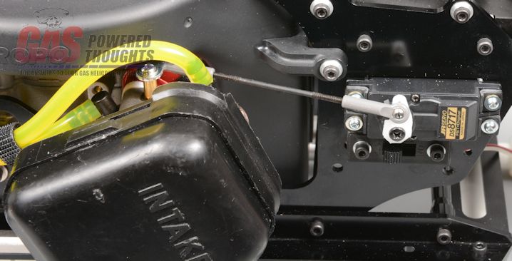

                        Verkar märkligt ändå. Bilden nedan visar något som står på min önskeista, en JR bensinhelikopter med en Zenoah 26 cc-motor med magnettändning. Gasservot sitter monterat framför luftfiltret i bilden och är ansluten till trottelarmen med en knappt 10 cm lång metallstötstång. Jag har aldrig hört talas om att detta skulle medföra några störningar.

                          Nej, men du lär göra det när den slår i backen pga att servona får fnatt, nu är zenoah bland de bästa magnettändnings motorerna på marknaden. Testa en sachs från USA och man får klä in tändmodul i folie, monter all rc längst bak i kroppen, exprementera med diverse elektronik för att ta dö på skadliga störningar. Idag med moderna servo och 2.4 skulle jag säga att problemen är borta. Jag kör själv med en 26 zenoah i en helikopter på samma vis som din bild och det hade jag aldrig vågat utan massivt testande med 35 bandet. 2.4 installerar man och drar i startsnöret, klart.
