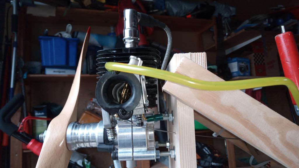

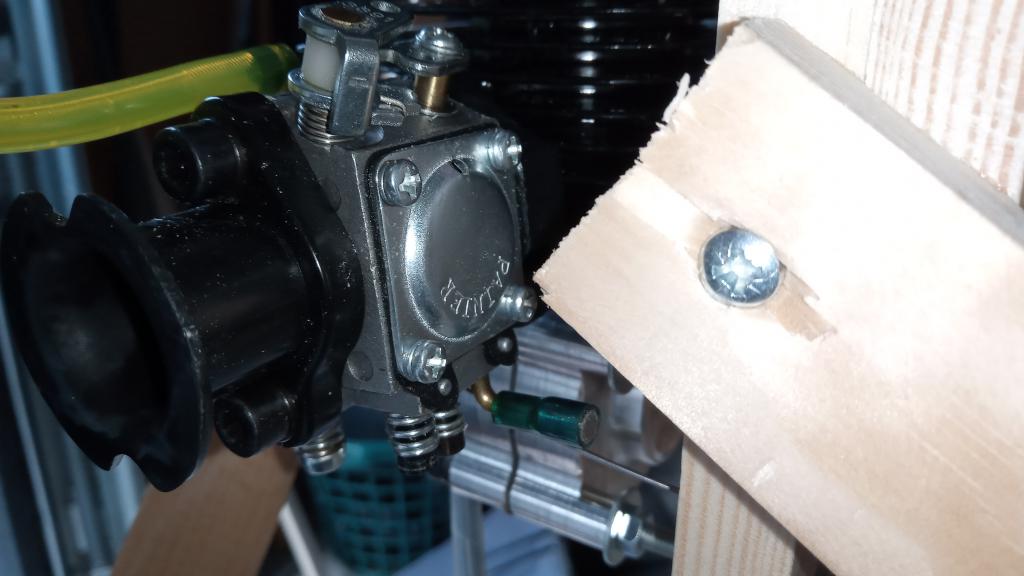

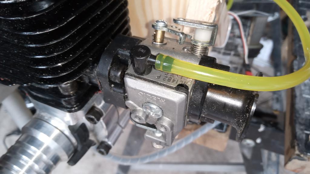

    Fullgas + choke har aldrig behövts på mina andra bensinare, bara tomgång + choke.
    Slangarna sitter rätt, finns bara en ingång, och den suger soppa både med fingret för tratten och när man flippar.
    Funkar inte ens med startgas...

      Testa med gas thomas, kan hjälpa.
      Jag kan även tillägga att farsan har en sådan motor, kolla throttel spjället att den sitter rätt o sluter tätt då det var ett bekymmer på farsans förgasare.
      Sen kan jag ge dig ett tips att kolla din utgående axel att den inte slår något, den vi pilla på slog en aning så tog bort axeln och pilla bort låsbrickan som orsakade att den slog en aning. Använde mutterknack för att lossa och återmontera, blev mycket goda resultat.

          Propelleraxeln, den löstagbara lossa den och ta bort låsbrickan och återmontera, OM nu du ser att den inte är hundra rak och slår något.
            Kommer det bränsle genom förgasaren alls? Alltså inte bara till förgasaren utan även ut i venturi-röret? Minns att just samma SV50 jag nämnde ovan tog ett tag få igång första gången, nötte på starter... inte jag som fick igång den sen eller vad den personen gjorde. Men sen hade den lättare starta.

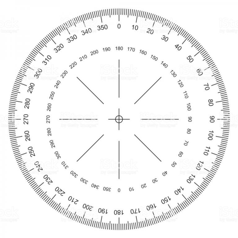

                        Printa ut en gradskiva i datorn och fäst på vevaxeln. Kolla att pick-up´en då sitter mitt för magneten ca 28 grader FÖRE övre dödläge. Dvs till höger om övre dödpunkt framifrån sett. Tänder motorn för tidigt och "bits" vrider du pick-up´en moturs (framifrån sett) så att tändningen blir lite lägre. Annars kan det vara en god idé att prova med ett annat tändsystem. Klicka på bilden för större version

                          Nu ställde jag förtändningen på CIRKA 28 grader f.ö.d. med hjälp av gradskiva, och då hostade moroten igång!
                          Men den startar bara med startmotor och fullgas, och stannar nästan direkt när jag släpper ner gasen till tomgång.
                          Verkar som om jag får labba lite mer med förtändningen...
