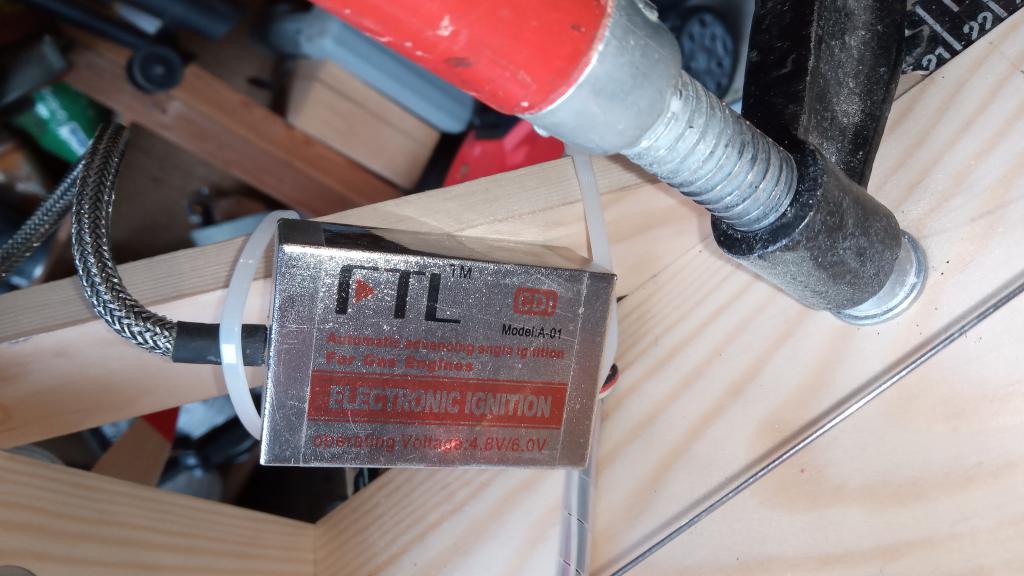

    Jag har haft en Turnigy 30cc liggandes på hyllan några år, den är i princip ny.
    Köpt begagnad, tror inte den har körts mycket.
    Vill dock inte starta, det finns gnista och den suger soppa som den ska.
    När jag kollade gnistan, så verkar det som om den tänder någon grad EFTER övre dödpunkt!
    Det kan väl knappast vara rätt?
    Är det någon som vet korrekt tändpunkt??
    Detta är tändsystemet:

    28 till 30 graders förtändning är väl vad det brukar vara på tex DLE motorer.
    sedan vad som är den exakta och bästa inställningen finns det många meningar om.

      Hej Thomas.
      Det kan vara riktigt att den tänder omkring övre dödpunkt , för din tändning har "auto advanced ignition"
      Det gör att man inte får baktändning när man slår igång den.(gör riktigt ont i handen):(
      Det finns två olika system.
      På min ROTO25 sitter magneten för tändningen omkring ÖDP
      På min DLE 3o sitter den 28 grader före ÖDP.
      Prova att spruta in startgas i insuget och om den tänder då så är det bränsletillförseln som krånglar.
      Om den inte tänder på gasen så är det tändningsfel.

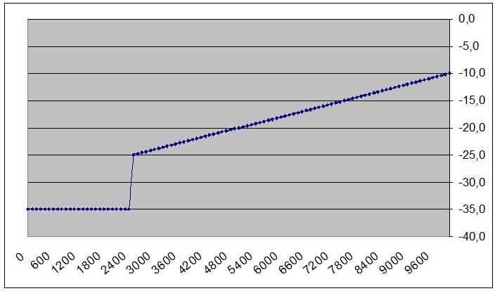

        Så här ser tändpunkten ut på min DLA64i. Magneten sitter ungefär 30° före övre dödpunkten. Men som du ser på diagrammet senareläggs gnistan hela 35° på varv under 2400 rpm. Gjorde den inte det skulle man få en baktändning så fingrarna rök vid start. Vid 10000 rpm är fördröjningen endast 10°, dvs gnistan kommer 20° före övre dödpunkten.
Namn: tändförställning dla64i2.jpg
Storlek: 57,4 KB
        Men som Kent skrev här ovan så finns det tändsystem som fungerar omvänt, t.ex. på CRRC-motorerna. Då sitter magneten vid övre dödpunkten och gnistan tidigareläggs ju fortare motorn snurrar. Det här måste man ha pejl på om man byter ut ett trasigt tändsystem. Inget kul om gnistan vid start kommer 30° före övre dödpunkten. Min CRRC26:a var otroligt tjurig att flippstarta men startade galant med elstarten. Det visade sig att gnistan kom några få grader före övre dödpunkten varför propellern vände vid andra varvet på flippstart och så stannade motorn. Efter att jag flyttade pick-upen lite så att gnistan kom lite senare startar den hur lätt som helst vid flippstart.

          Räkna med att gnistan kommer när pick up’en är mitt för magneten. Justera PIck up’en så att den ligger över magneten precis vid eller någon grad efter ÖD. Plocka av stiftet och mät in ÖD när kolven är i topp. Var noga med att hålla god kontakt mellan stift och cylindern när du provar om det gnistrar. Har man otur kan tändmodulen skadas om avståndet blir för stort (dålig kontakt mellan stift och cylinder).

                Prova att ha 6V till tändningen, 4.8V kan ibland vara för lite, vet av erfarenhet��
