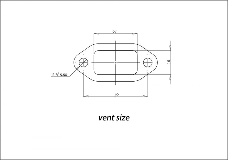

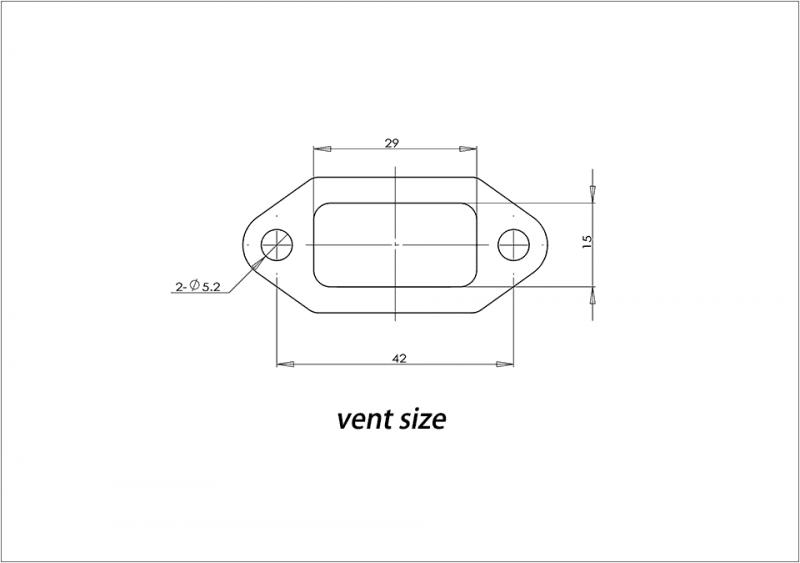

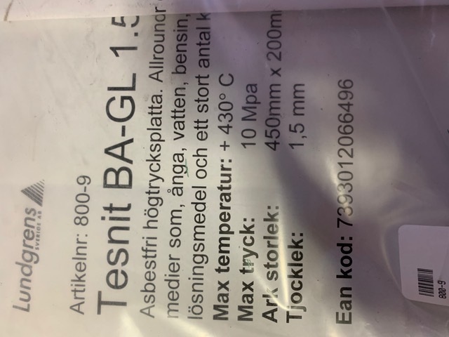

          Hej, jag har tillverkat avgaspackningar i Tesnit. Se bild. Om du bekräftar vilken DLE-55 det är kan jag skära ut några till dig. Verkar vara lite skillnad på om det är sida- eller bakutblås. Se bilder.
          Med vänlig hälsning,
          Kjell Nilsson
Namn: IMG_1473.jpeg
Storlek: 69,4 KB
ID: 512997Klicka på bilden för större version
Namn: DLE55_Vent_Size.jpg
Storlek: 20,6 KB
ID: 512996Klicka på bilden för större version
Namn: DLE55RA_Vent_Size.jpg
Storlek: 20,9 KB
