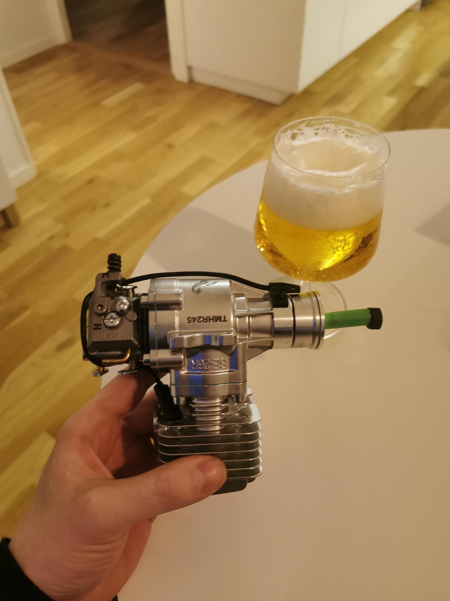

      Både jag och en polare har en varsin 10cc stinger. Båda går riktigt bra! Har nu även en 26cc stinger som jag inte hunnit starta än. Ser riktigt fin ut!

        Jag har köpt 10-cubicaren till ett projekt.
        Vad är det för storlek, vikt och typ av maskin som din sitter i?
        Vore kul att jämföra..(Ursäkta tådkapningen).

          Min sitter i en hangar 9 ultra stick
            • 1335
            1,5 m spv då?
            Har du vertikal-prestanda på den eller hur är effekten kontra flyget?
            Räcker den till?

              Ja precis, drygt 1,5m. Nja vertikalprestandan är väl sådär! Men motorn räcker till för ändamålet. Min ultra stick är mer en sportig mysflygare. Finns en grupp på facebook som heter "RCGF Stinger Engines User Group". I den gruppen har jag tidigare postat en video när min polare flyger sin ultra stick som även den har en 10cc stinger i nosen. Videon är från samma dag som maiden, så det sitter en lite klenare propp och den går lite fett.

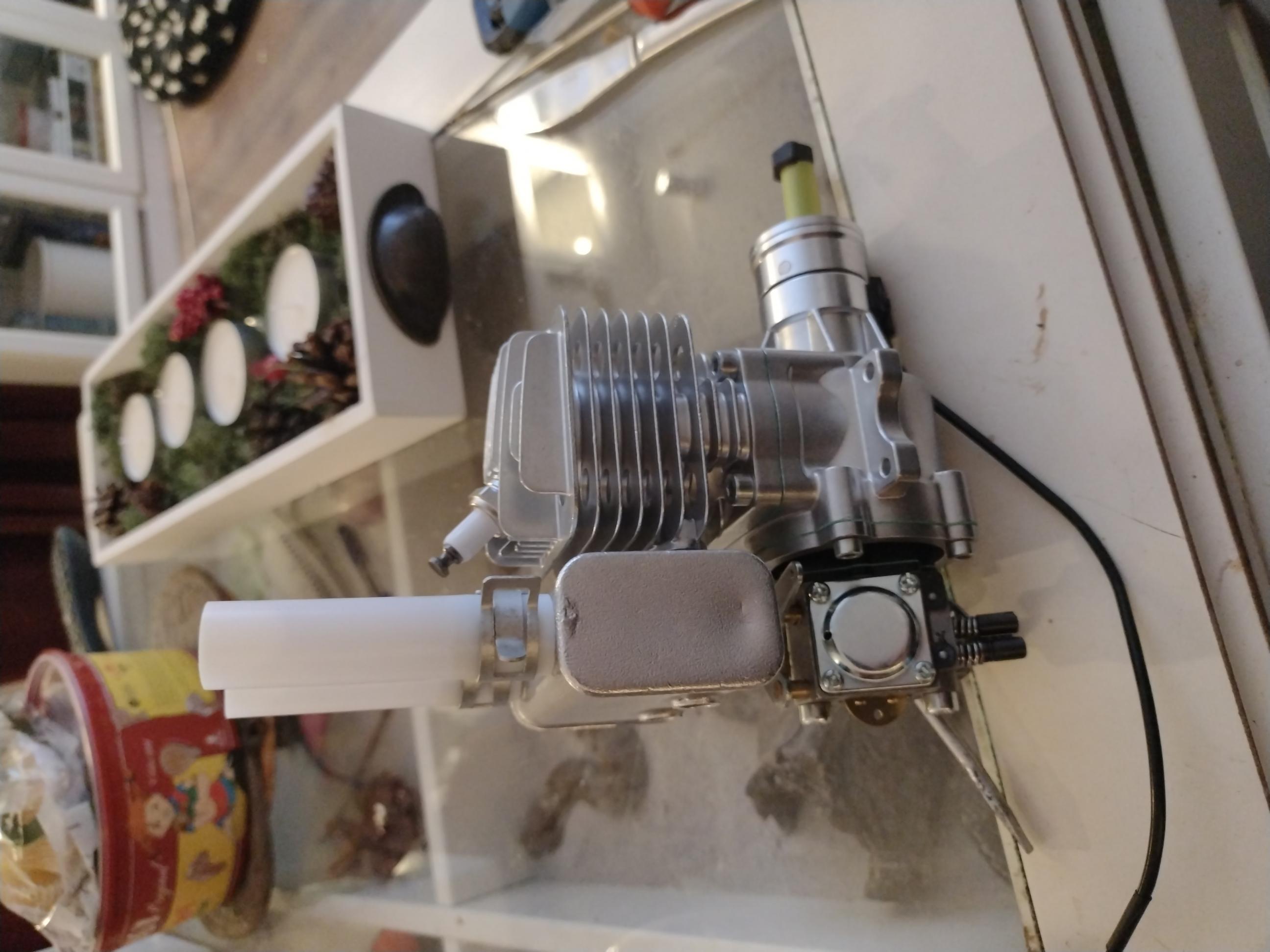

                    Hallå alla!
                    Jag har precis blivit med en Stinger engines 26 cc re!

                    Är det någon som har lite tips om rekommendationer för batteri, propeller för inkörning och liknande.
                    Tack på förhand.

                      Här har du lite uppgifter om detta;
                      NEW Design, More powerful, Stronger material.More precision , More  shiny.Better cooling performance, Strong Power give you unprecedented fly experience.

                        På hemsidan för svenske återförsäljaren av Stinger kan du hitta manual.

                          Idag passade jag och Tomas L på att provstarta min Stinger 26re.
                          Uppsättning enligt följande:
                          Tank med filtklunk på både bränsleslangen och tankslangen.
                          2 cells Li-ion paket på 3000 mAh till tändningen.
                          Bränsle, Aspen 4 takt med 3% Mobil mineralolja.
                          Propeller APC 16x8.
                          Efter att ha primat membranet samt chokat och snapsat motorn, så tände den till.
                          Med öppet choke spjäll så vaknade den på 10:e slaget typ....
                          Gick förvånansvärt stabilt, fast väldigt fett.
                          Lite inkörning till så lär den bli bra.
                          Känns nöjd. Trots avgasljudet som är lite i högsta laget.
                          Ska bygga om avgassystemet lite och lägga till extra dämpare.

                            Grattis!!
                            Alltid roligt med förbränningsmotorer de flesta motorer har sina egna sätt att startas på, en av mina t ex måste jag ha typ 1/3 gas på för att starta upp efter hostat till med choke och full gas. De andra behöver endast liiite gas eller tomgång och allt mellan 2-10 slag, oftast 2-3 :P
                            Kul att du känner dig väldigt nöjd med ditt köp! Vad hade du för kärra tänkt till motorn?

                              Jo, jag är väldigt nöjd, körde motorn mer idag, och den var väldigt konsekvent med startproceduren.
                              Choke, full gas och slå 8-10 slag, på med tändningen och gasen på tomgång och slå två slag så startade den till.
                              Av med choken så startade den på 6-7 slag.
                              Gjorde det tre ggr, så det verkar vara standard....
                              Jag ska ha den i min Fokker D.VII i skala 1/4.8.
                              Tror den blir väldigt lagom där med en 18/8 propeller eller möjligen en 19/6...
