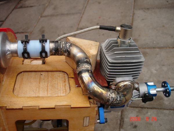

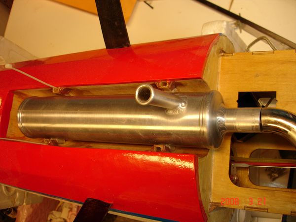

            Peakmodels säljer bra och billiga plan. Jag köpte min Yak-54 där för lite mer än ett år sedan och planet kostade 3100:- och tullavgiften 800:-.
            Har en MVVS 45cc motor med kanisterdämpare i planet vilken drar en 24x8 Menz med ca 6600-6700v/m. Kör på 95 okt och 2,5% syntetolja från Biltema.
            Radion är en DX-6I med spektrums AR9100 mottagare (31g) med två urtag för batterier. Använder två 6,4V LiFePo accar på vardera 2000mAh från Hi-Models och 5st JR 8711 servon+ plus ett Blue Bird miniservo till gasen. Allt har fungerat perfekt från första start.
            Om du går in på Svenskt modellflyg sida kan jag visa bilder på kärran (så krångligt här).

                      • jaka
                        • 1491
                        Har provat med flera snurror,bl.a Graupner 24x8 och Mentz 24x8 och båda dessa varvar mellan 6400 till 6700v/m. Som sagt...man kan inte veta med 100% säkerhet att varvräknaren är kallibrerad rätt men jag har flera varvräknare och dessa visar samma varv så ...
                        Med kanisterdämpare får man avsevärd mer effekt än med dämpare. Kanske därför du tycker varvtalen låter så höga gentemot din DA???
                        Har en kompis som har en DL (DA kopia) och hans motor gick avsevärt mycket bättre med kanisterdämpare.
                          Bravo Jaka! Och det är ingen ironi! Det funkade bra o ladda upp bilder till slut..Kul!!:cheers2:
