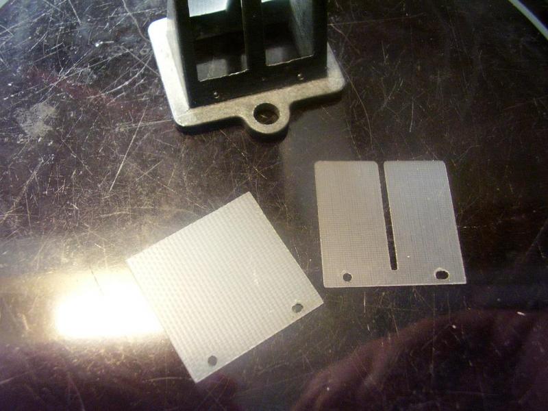

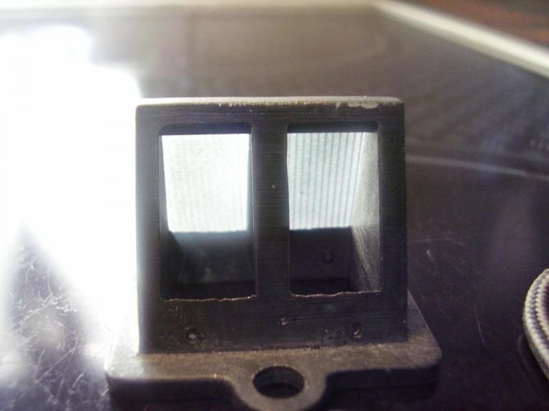

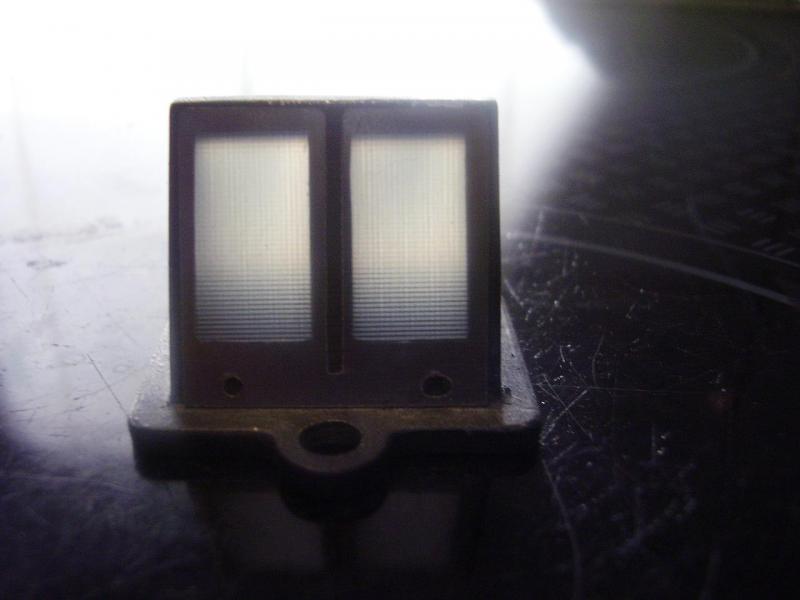

                  Om reedventilerna inte ligger ann motblocket så blir det stora problem med lågvarvet och en bit upp i regget. Om det är lika dåligt gjort som dl så sitter ventilerna enbart skruvade med skallen mot reeden direkt!! Dras detta för hårt från fabrik så kan dom böjas utåt!! Prova vända på dom och montera gärna någon styvare rimsa tvärs över som bricka dvs rektangulär rimsa presis öven bägge borrhålen för skruvarna .gör man den dessutom lite bredare utöver reedsen så spänns dom någ hårdare..
                  Reeds till en sådan här motor finns ju inte, man måste då köpa från någon moped men dom kan kosta en förmögenhet och dessutom vara för hårda.
                  Därimot är ju Boosts III ventiler utvecklade för dessa motorer:thumbup: Dessvärre så är ja lite rädd om matrialet som jag kommit över av en slump. Men Jag kan naturligtvis sälja ett gäng stendyrt för 82,50 . Fördelen med dom här reedsen är att man sätter dit en hel platta istället för delade som exv dl har. på det sättet kan man porta ur korgen max,,,man behöver endast 1,3mm tätyta runt om med dessa ventiler och väldigt smal mittdelare. =====Effekt:thumbup:
                  Dessa har jag testat ett längre tag i mopeder och minimotos 50cc med bra resultat.

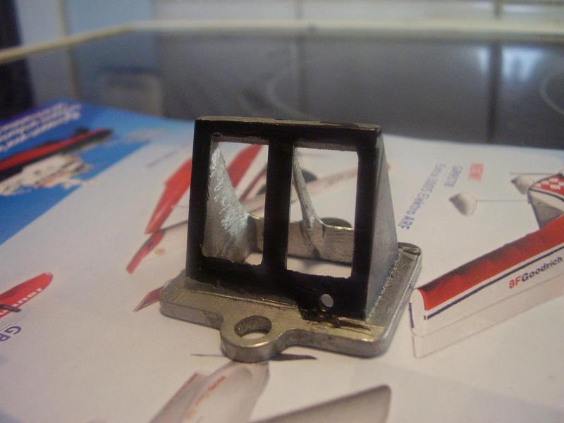

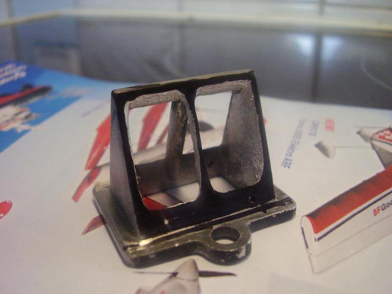

                    Här kan man tydligt se skilnaden i flöde mellan oslipad korg och urportad. Flödet är säkert 30% bättre portad!! Man ska INTE ha fin blank yta på insug motorer,, något finare än vad jag slipat dock! (ejfärdig) Dessutom blir det mindre turbulence efter korgen. Såhär ser trimmkorgar ut som säljs med typ boysen reeds,,kostar skortan! Detta slipar man ju på 28min med dremmel. Och naturligtvis i Boost III Reeds :thumbup: Man klipper då ut max bredd på reedsen så man utnyttjar varenda mm av korgen! Mina reeds ´delar jag inte i mitten ,,för man kan då inte slipa av mittdelaren så mycket. Gör man detta få bättre tomgång och mellanreg + bättre effekt:thumbup: På skotrar och crossar så ser det ut såhär från fabrik redan numera........
                    Jo viktigt Dra åt skruvarna lagomt hårt och lägg på locktite!!
