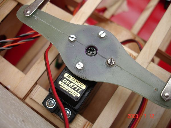

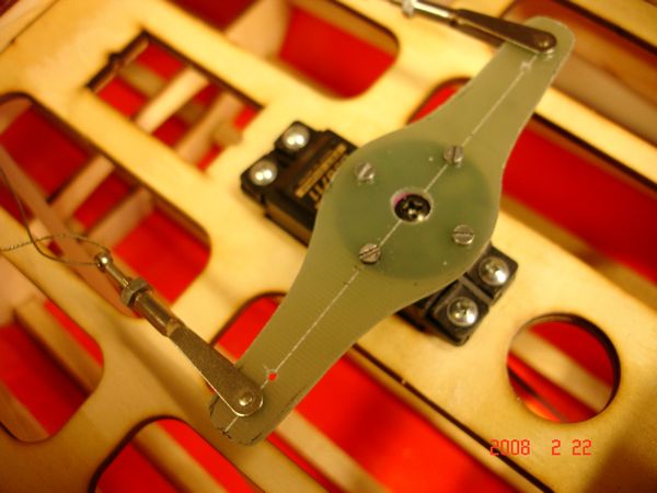

              Jo då, både JR 8711 och hitec 5995

                  JR8711 är väl i värsta laget 30kg servon !..

                      Kommer köra JR 8711 runt om i min, men det lär väl vara overkill, om jag skulle köpt servon nu så skulle jag provat Hitec 5995 eller deras nya värsting 7950
