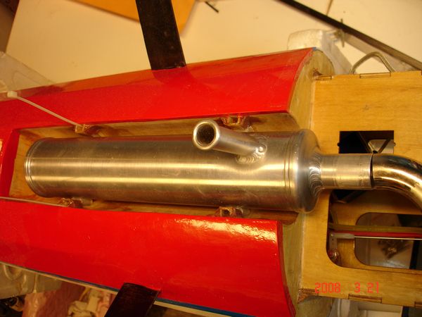

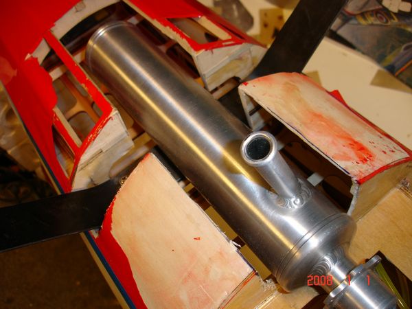

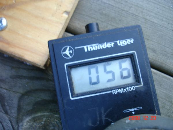

          Den kopparfärgade kanisterdämparen med veckad manifolder har en svaghet och det är den veckade delen. Rostfritt stål med veckning blir lätt sprött och spricker.
          Vill man ha bra kraft är tyvärr inte de små ljuddämparna något bra alternativ. Antingen kanister ellerr fullängdspipa. Du kan ju ha MVVS 45cc motor som riktmärke den varvar 6600v/m med 24x8 Mentz prop och MVVS lilla kanisterdämpare. Med ljuddämpare från Hab varvar motorn bara ca 5600v/m.

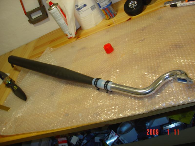

            Köp MTW:s kompletta paket inkl krök, pipa, fästen o alla tillbehör, dessa är gjorda för EF Yaken. Bra kvalite, effekt o pris. Själv har jag en kolfiberpipa men det hoppar upp rejält i pris men sparar mycket vikt o ger suverän effekt.
