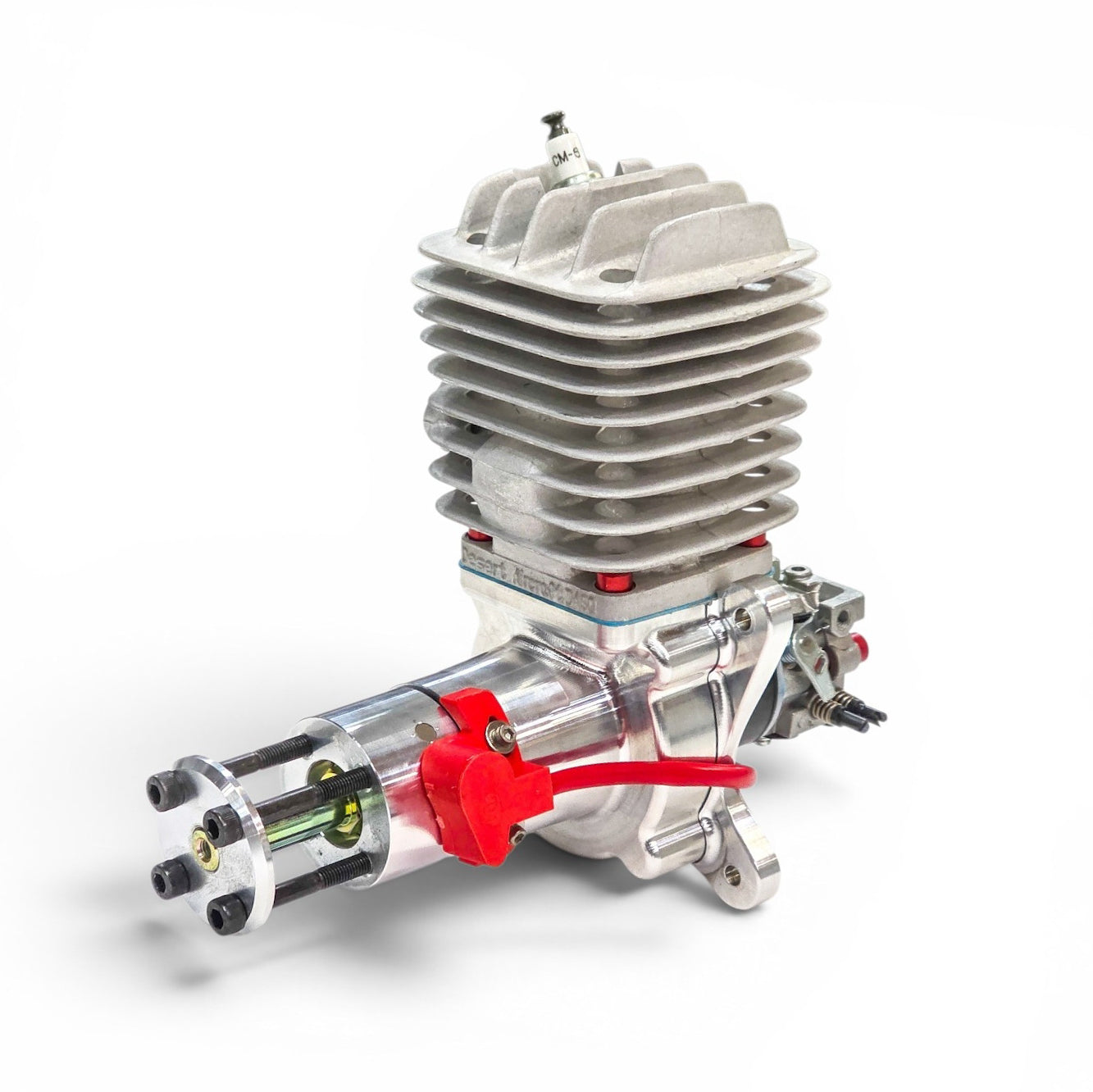

              En DA-50 väger 1,4 kg inklusive distanser.
              The Gold Standard in Single Cylinders Some engines come and go. The DA-50 has spent decades setting the standard. As Desert Aircraft's original 50cc engine, the DA-50 established what pilots should expect from a premium single-cylinder powerplant: exceptional reliability, great throttle response, lightweight design, an
              Lättare och starkare än Fuji-motorn, vad kan vara bättre än det?

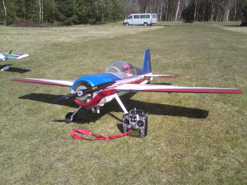

                  Var ute och premiära min GP Yak 54 med dl 50 i Fredags. Hur den flyger går bara att beskriva med två ord " HELT UNDERBART ". Den behöver inte alls så lång landnings sträcka som jag förvänta mig.
