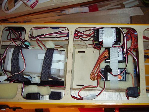

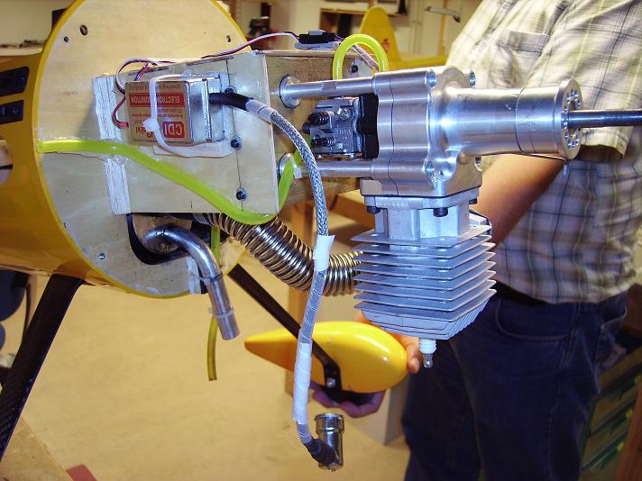

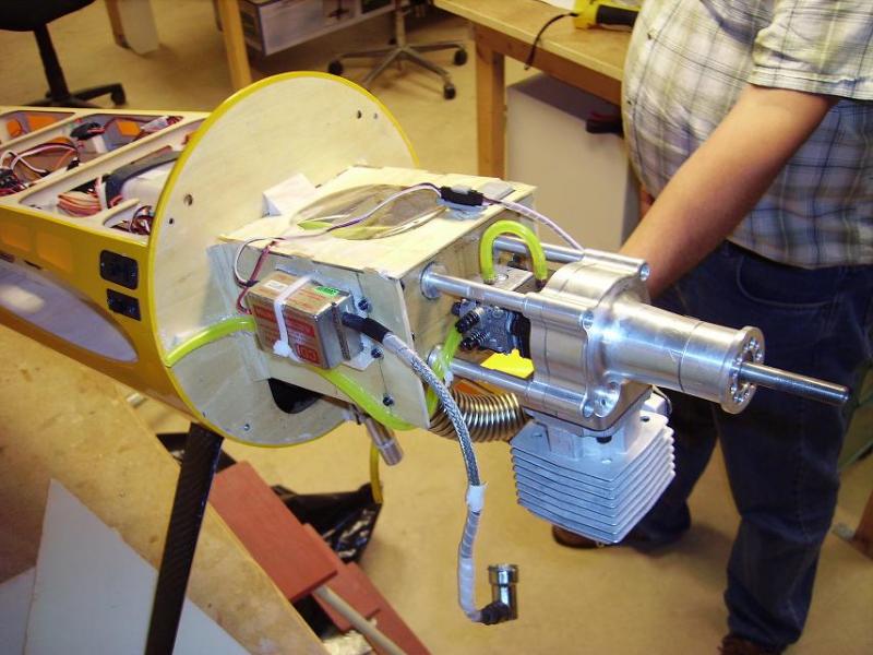

                          Här kommer lite bilder på prylarna
                          Tomas

                            Har du kontakten rättvänd (färg mot färg) på kabeln mellan tändbox och givare.
                            Tycker på sista bilden att den inte sitter rätt,man ser inte riktigt om det är det.
