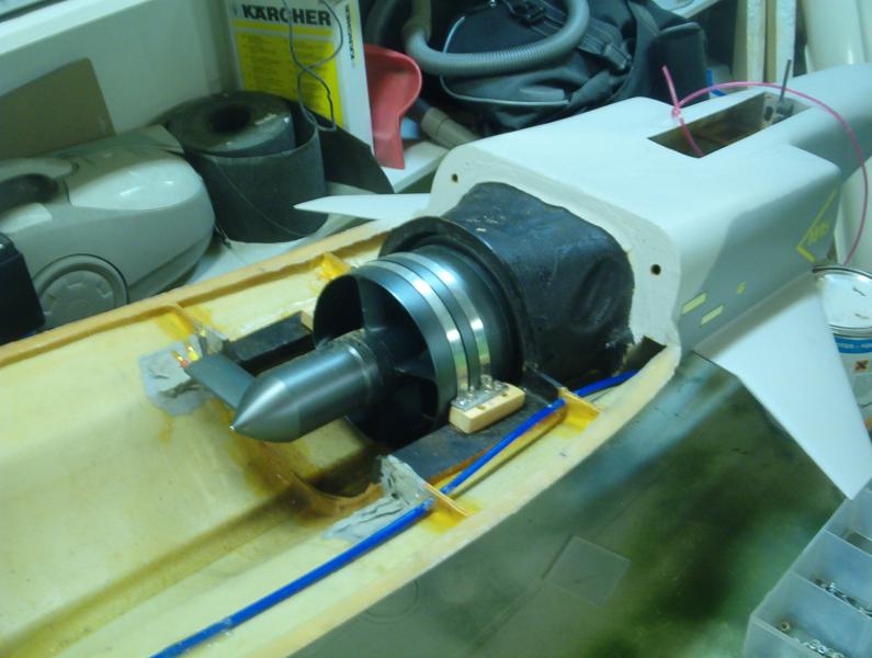

            Hej alla!
            Ja då var det dags att gå igång med Paul Gray Gripen i skala 1/8.
            Idag har 120mm fläkten monterats, samt att ducten har passats in. Har tänkt att plocka bort dom befintliga luftställen till förmån för dessa elektriska, som ska klara en modell på ca 7kg. http://www.sonicelectric.com/Merchan...ory_Code=LDERS I morgon ska det bli lite bilder på motorinstallationen är det tänkt. Tycker själv att den här modellen är riktigt snygg, trots att den inte är riktigt 100% i skala. Skulle behöva ha lite svarta kronmärken, som ersättning för di blågula. Om någon på forumet har möjlighet att tillverka några, så köper jag gärna några styckna.

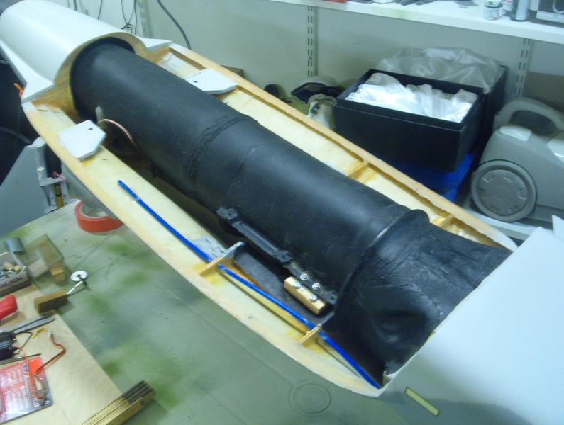

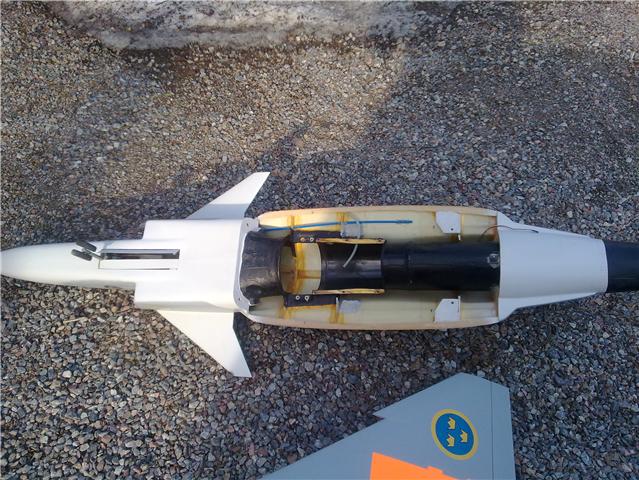

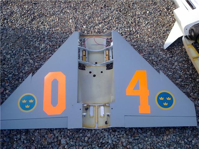

              Blev någon timme i hobby lyan idag. Monterade fläkt,motor och ducten över härligheten.
              Passade också på att dra några linjer på 39a kroppen. Nästa del blir att hitta plats till Skevservona. Några bilder blev det också.

                    Varför använder du orginal ducten?
                    Du spar mycket vikt om du i stället monterar en tailpipe i mylar film.
                    Lasse P

                      Originalducten monteras för att det var den som följde med modellen och för att jag inte har någon annan, men det betyder inte att det är den slutgiltiga lösningen om det finns bättre och lättare alternativ. Var kan man hitta färdiga tailpipes i Mylarfil blir ju då min fråga tillbaka.

                          Du köper den på löpmeter och tejpar sen ihop den efter önskat mått.
                          Förresten!
                          Jag har några förpackningar mylarfilm 48"x30" hemma.
                          Lasse P
