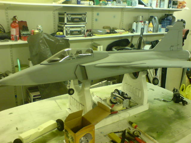

    Motorn och fläkten som ingår i modellen när man köper den är ett skämt. Inte för att den är dålig, men en 70mm fläkt i denna ganska stora modell är klart underdimensionerad. En sak som dock är riktigt dåligt, är dom medföljande fasta ställen, som böjde sig som fjädern i en bläckpenna ungefär. Vad göra, jo när jag kom hem slet jag ut 70mm fläkten och gjorde plats för en 90mm istället. Valet av 90mm fläkt blev följande. http://www.rclander.com/default.aspx...9-67f28e2409bb .
    Ställen blir en fortsatt fast variant av lite stuffs, som jag hittat från bra att ha lådorna.

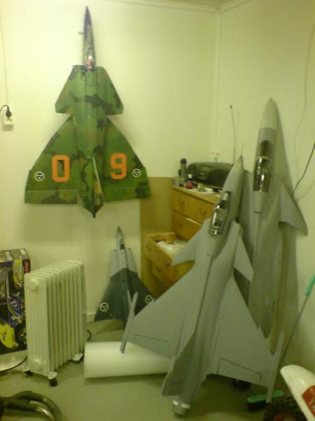

          Dagens påsättning
          Hej alla!
          Som tanten sa när hon kom ner i garaget efter att jag plockat i ordning "det ser ut som dom gråa snuskar sig i hörnan". Ja vad ska man säga, det finns bara en sak som snurrar i skallarna på dom. Men om det hon säger stämmer, kanske det står en massa smådrakar i i garaget i morgon.
          Hils
          Magnus

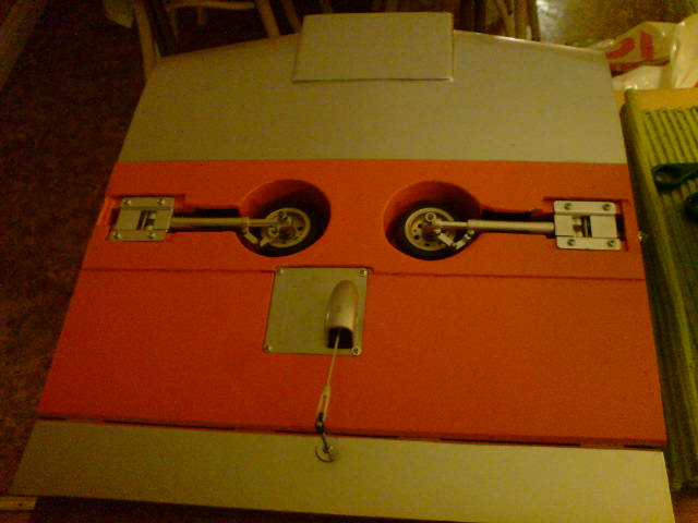

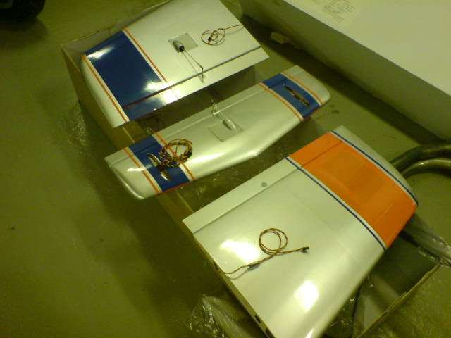

                    Blev lite mer Nano idag, har satt i servon till skev och höjdroder.
                    Har även lagat den trasiga vingen med ny film/hud.
                    Tog ett par bilder på dessa skapelser.

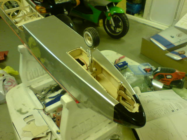

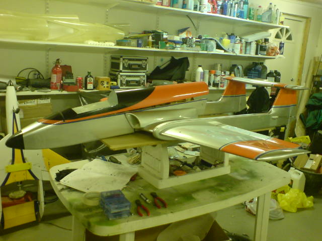

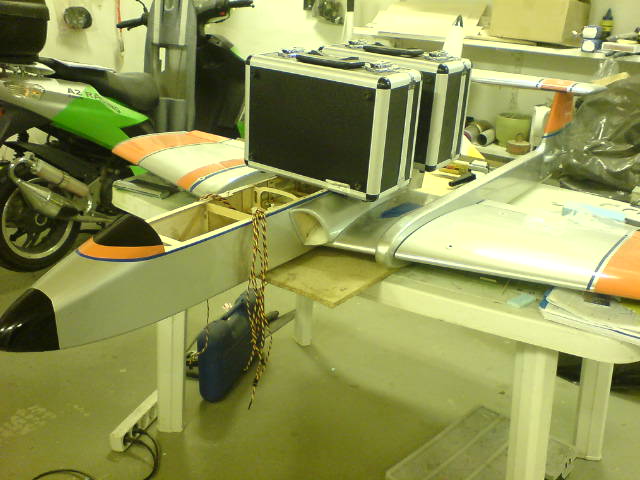

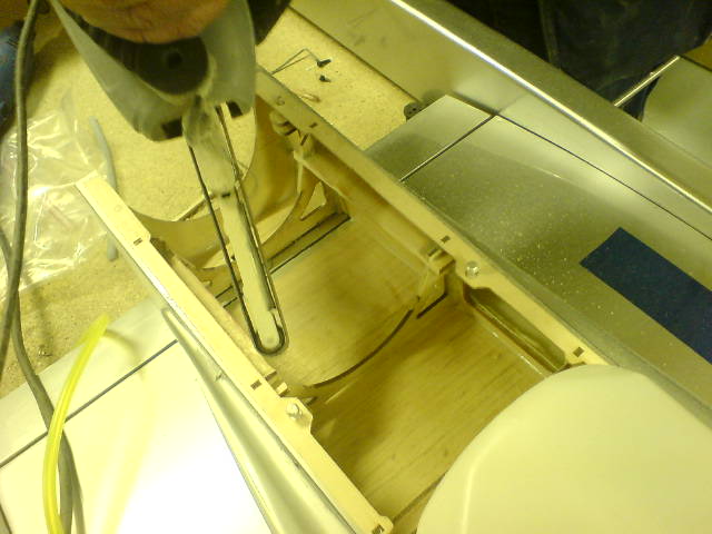

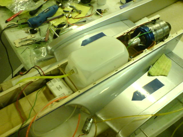

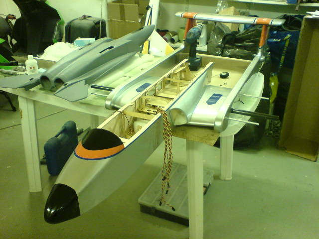

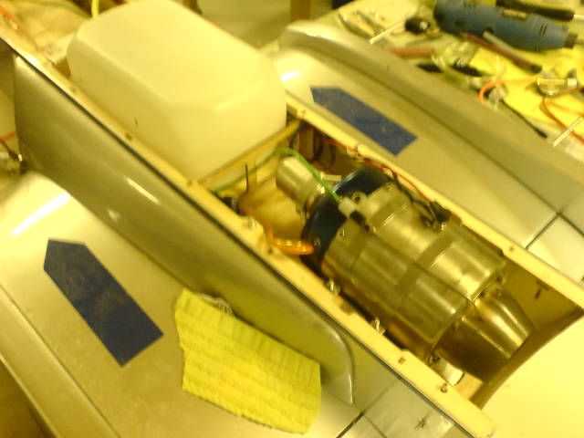

                                Jag älskar halvdagar och i eftermiddags kom Tommy på besök för att hjälpa till med bygget, så nu har Turbinen monterats i Nanon. Ungefärlig placering av ECU, bränslepump, accar och ventiler har också funderats fram. Jag ska försöka lägga så mycket som möjligt av pryttlarna så lång fram som möjligt i kroppen, då hon verkar en aning baktung jämfört med CG. Nästa steg blir att koppla ihop bränslesystemet och provstarta henne, det var ju trots allt ett år sen sist. Det blev också en del slipandes och sågandes för att turbinen skulle få plats, i detta fall löstes det med en papegoj slipmaskin och en sågtrissa till Biltemas Dremmel lookalike.
                                Några bilder blev det också.
