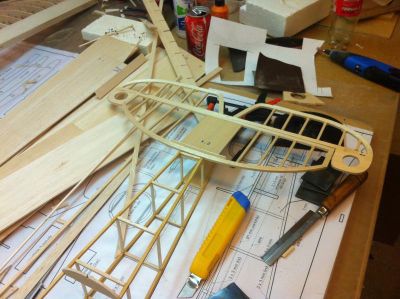

      Ge inte upp, det är värt mödan när väl resultat syns. Inget går upp mot ett plan man byggt själv från scratch. Jag har byggt flera plan men bara ett från byggsats. Håller just nu på med en Rans s9. Jag såg på en bild att du använder en liten handöverfräs till att skära ut delarna. Kör du helt på frihand eller?.

        jag använder en dremmel överhandsfräs kör bara på frihand.
        Det funkar bra i balsa men putsa till bittarna lite det sista.
        jag tycker det är lättrea än att skära ut dom plus att inget spricker

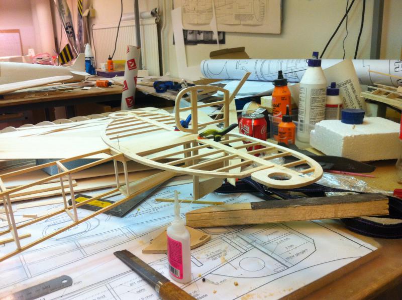

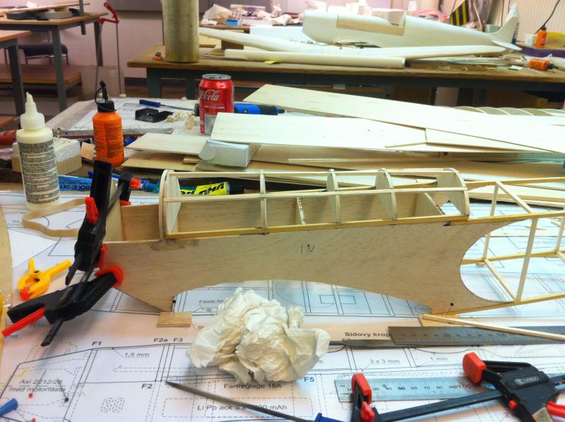

              Det blev lite gjort på bygget i dag oxå
Namn: IMG_0338[1].jpg
Storlek: 93,3 KB
              kropps sidorna är i hop limade
Namn: IMG_0340[1].jpg
Storlek: 80,9 KB
              man börjar ana hur det kommer att se ut

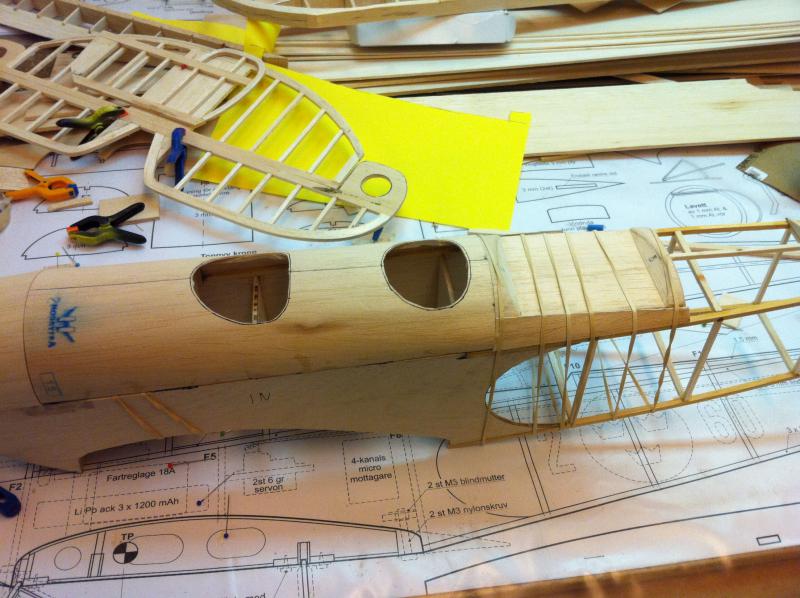

Namn: IMG_0339[1].jpg
Storlek: 81,0 KB
              nu är det rätt mycke puts jobb
              med att forma vingspetsarna.

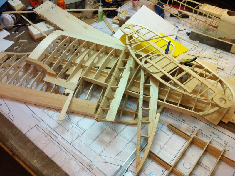

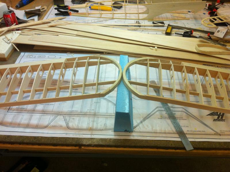

                          Nu börjar det likna nåt
Namn: IMG_0343[1].jpg
Storlek: 87,1 KB
                          gjorde sidrodret i dag
Namn: IMG_0344[1].jpg
Storlek: 82,0 KB
                          sen limmade jag fast motor sapantet och började med locket sittbrunarna ska vara i

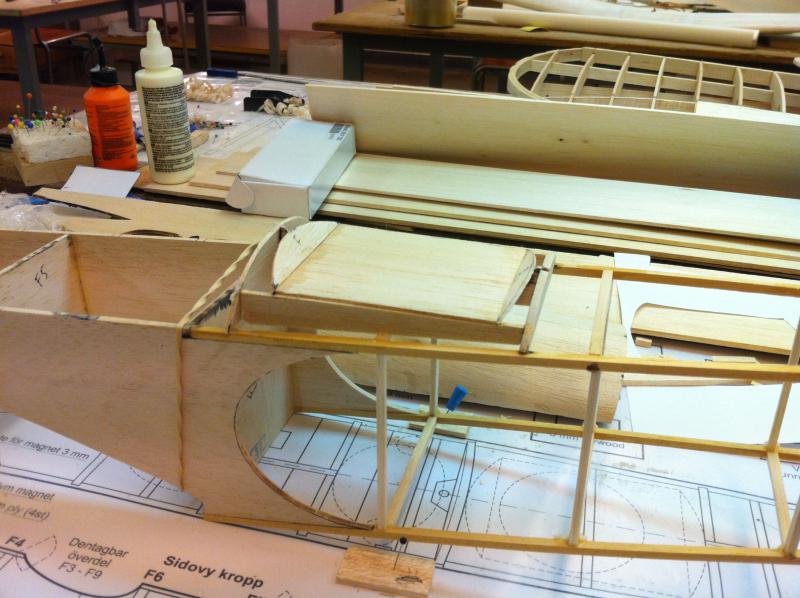

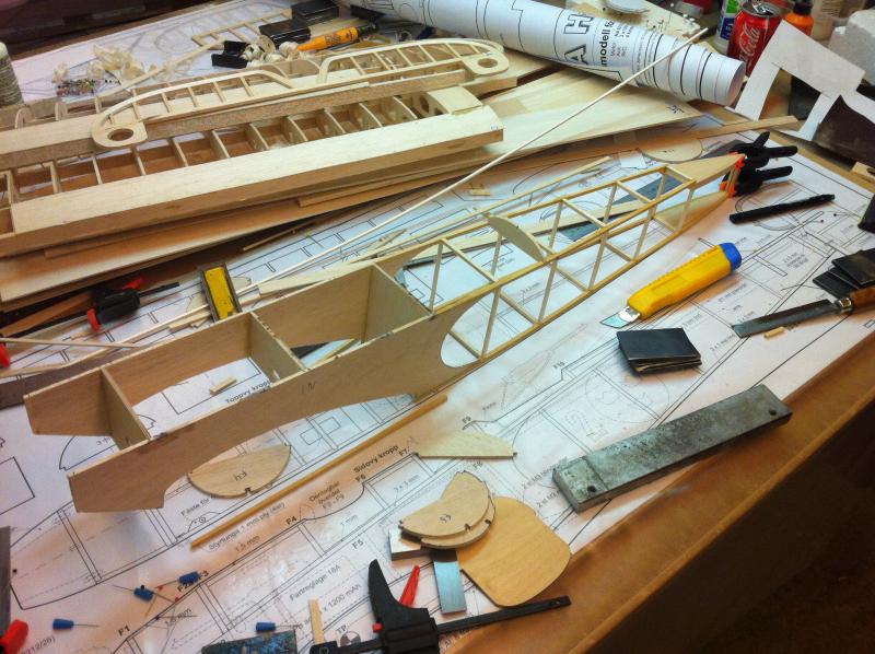

                              Det blev några timmar i bygglokalen i dag med
Namn: IMG_0345.jpg
Storlek: 73,6 KB
                              platsen där kulsprutan ska sitta. i ritningen skulle man kapa ut den från ett balsa block
                              men jag gjorde den med spant och plankning i stället så blir den lite lättare

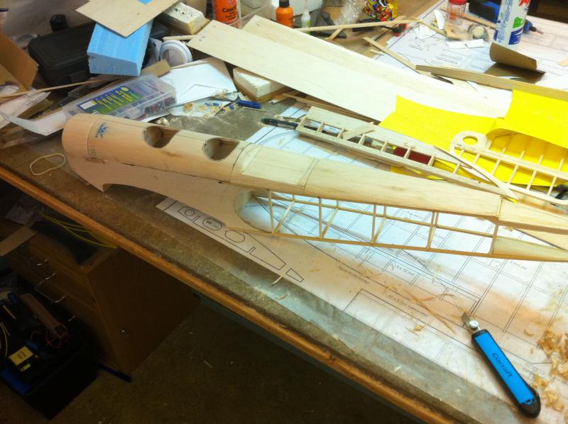

Namn: IMG_0347.jpg
Storlek: 79,0 KB
                              sittbrunnarna blev nästan klara i dag
Namn: IMG_0348.jpg
Storlek: 92,6 KB
                              och nu har jag en hel del slipning kvar. jag ska gå över till Marcus och låna hans slipklos den verkar ju ta riktigt bra:banghead:

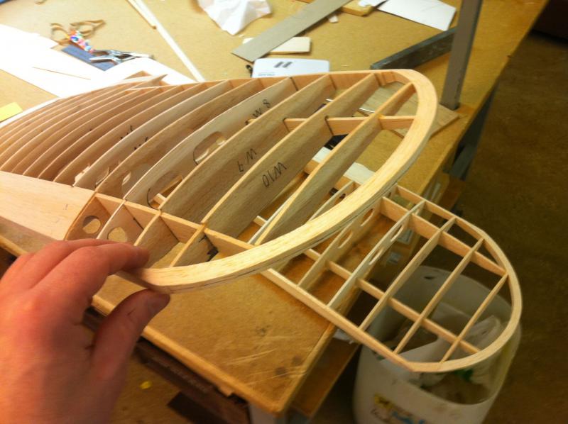

                                Slipning
Namn: IMG_0350.jpg
Storlek: 50,8 KB
ID: 479271Klicka på bilden för större version
Namn: IMG_0349.jpg
Storlek: 62,7 KB
                                då har man slipat nån timme i dag

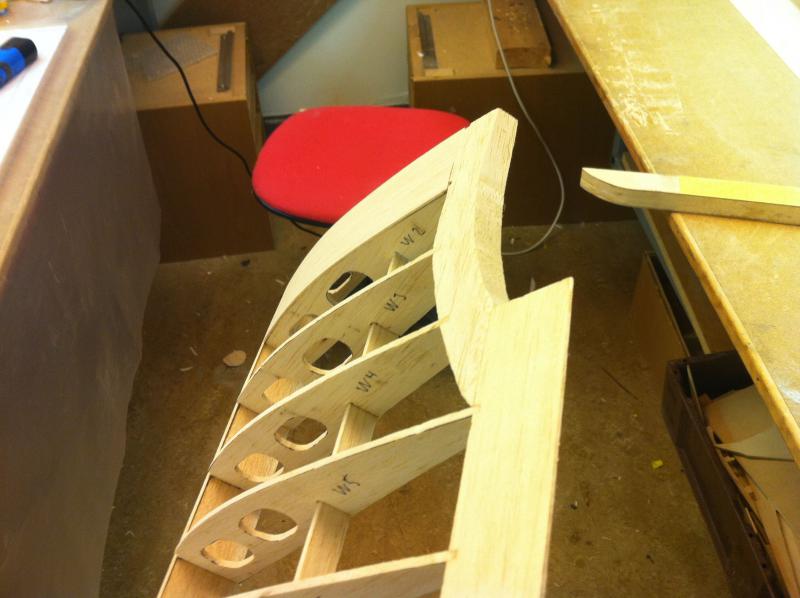

Namn: IMG_0351.jpg
Storlek: 72,7 KB
                                sen blev det lite plankning
