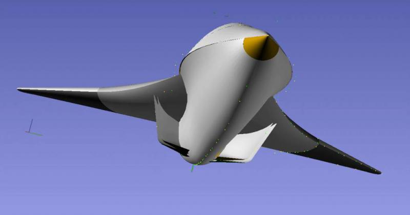

    Jag fick köpa ett par het 9305-700 med het 700.60-1850kv samt het 120A esc.
    Dessa är tänkta att sitta i en F 14 tomcat men eftersom den nog kommer ta detta året att bygga så är det ju onödigt att fläktarna bara ligger och sammlar damm.
    Så därför fick det bli en sådan här squall liknande sak Den är 90cm i vingspann och 127cm lång.
Namn: squall front from below.jpg
Storlek: 16,9 KB
ID: 518721Klicka på bilden för större version

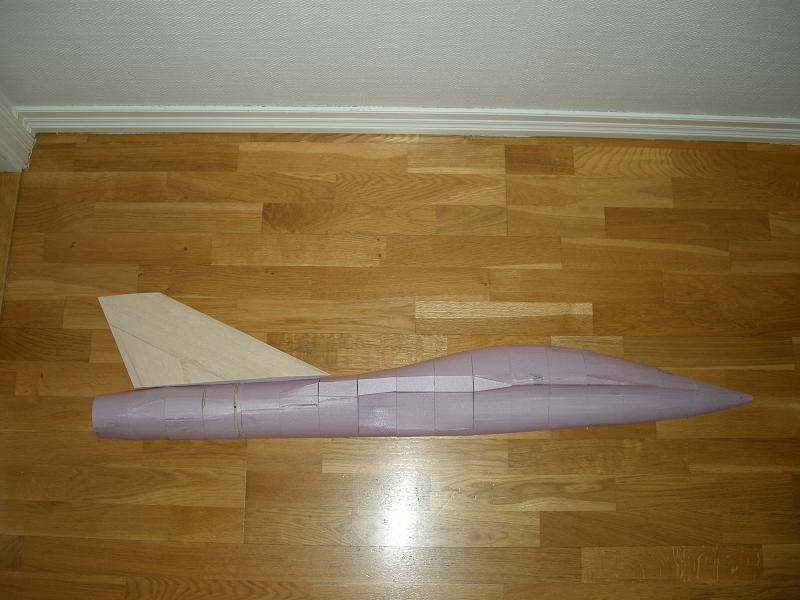

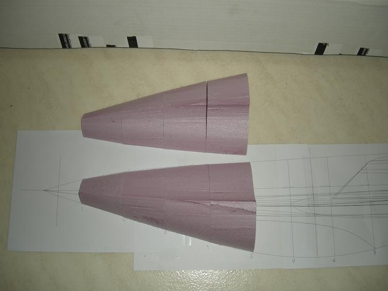

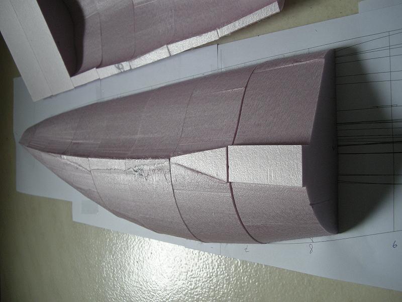

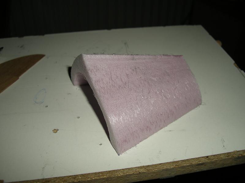

    Jag skrev ut ritningen via rhino. Sedan vara det lite tejpande.
    Kroppsmallarna fick bli i 0,6 och 1mm plywood vilket funkade perfekt.

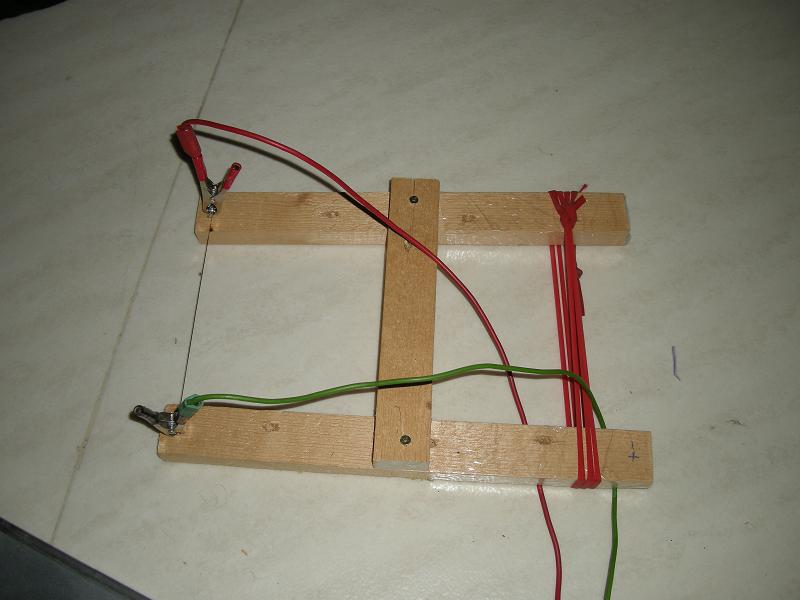

    Ja, då var det bara att börja skära. Men vänta jag har ju ingen värmesåg. Så denna tillverkades på 5min.

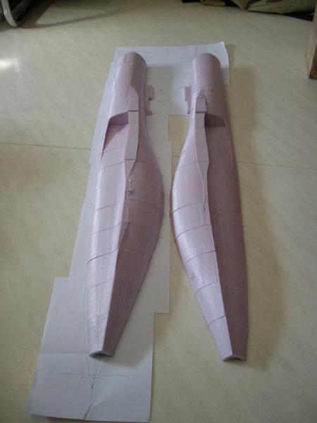

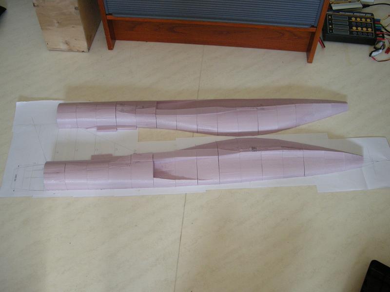

    Så nu kan bygget starta
Namn: DSCN5186.JPG
Storlek: 43,0 KB
ID: 518725Klicka på bilden för större version
Namn: DSCN5190.JPG
Storlek: 42,3 KB
ID: 518727Klicka på bilden för större version
Namn: DSCN5199.JPG
Storlek: 46,4 KB
ID: 518728Klicka på bilden för större version
Namn: DSCN5201.JPG
Storlek: 70,0 KB

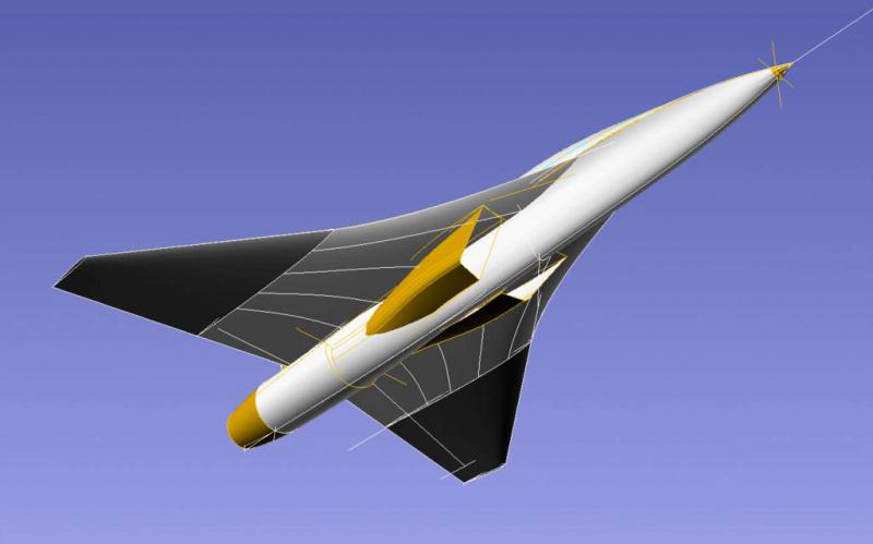

        Det ser ju jätte spännande ut.
        Ritningsamatör som jag är, vilket program ritade du din modell i?
        Lycka till!
        Jonas
        • Daniel L
          • 1250
          Modellen är ritad i rhino och om någon skulle vilja ha ritningen så finns den här.

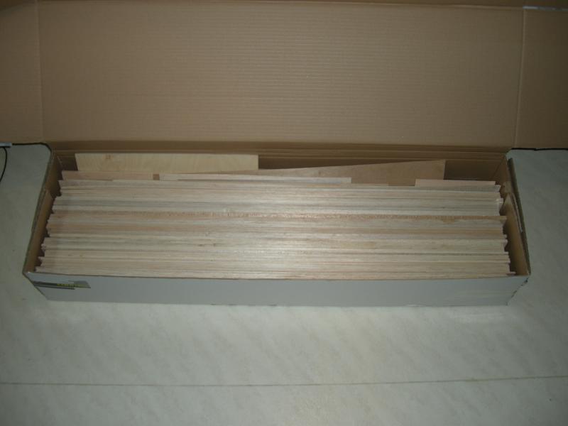

                eh, dennis läste du inte mitt sista medelande på FB. Jag har skaffat balsa ifrån tyskland.

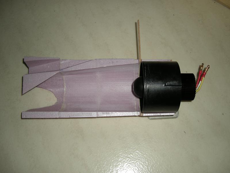

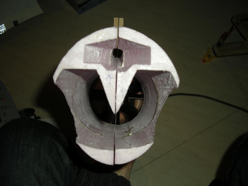

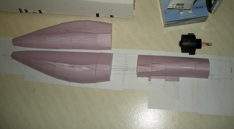

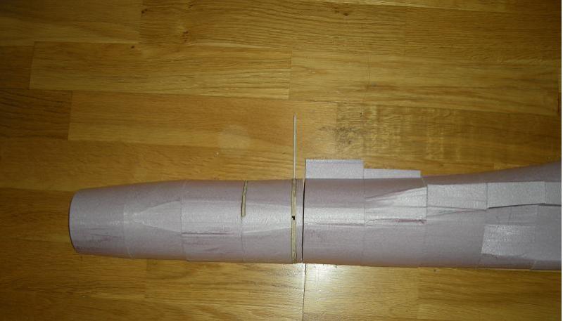

                  Ja, det här går ju ganska snabbt.
                  Nu fattas det bara en nosbit och ett utblås samt att insidan av kroppen ska karvas ut men sedan är kroppen inprincip färdig för glasning. Humm synd bara att glasfibret är ca 1 vecka här ifrån :( Men det beror på att jag var seg på att beställa.
Namn: DSCN5212.JPG
Storlek: 45,8 KB
ID: 479972Klicka på bilden för större version
Namn: DSCN5209.jpg
Storlek: 21,1 KB

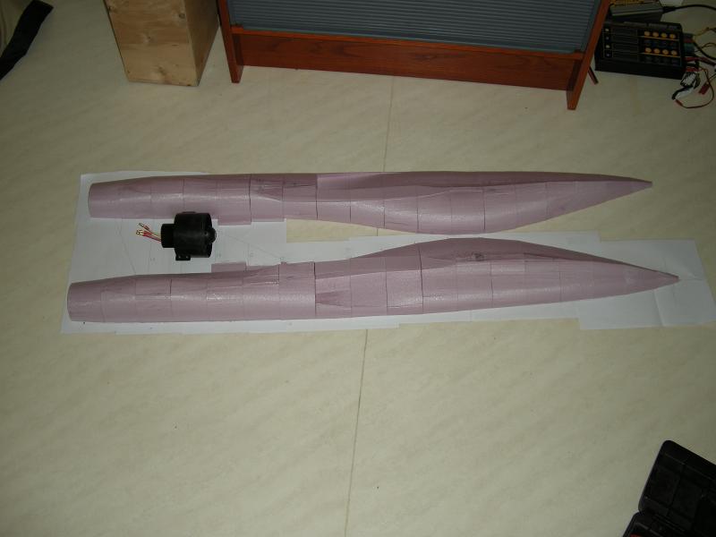

                    • Daniel L
                      • 1250
                      jaha nu blev den lite längre. Å vad jag längtar till premiären.
Namn: DSCN5214.JPG
Storlek: 42,1 KB

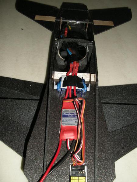

                        Nää, jag har inte slutat bygga ett litet projekt kom imellen bara. Dessutom så var jag tvyngen att tillverka en större värma såg till denan och vingarna.
                        Projektet var en liten concept x22 i 3mm depron och en liten 50mm edf. Servon två hxt 500, esc turnigy 30a plush, 3s rhino 1350mah (jag ska nog pröva ett 4s ack lite senare) och en htx 20-40 på 4800kv.

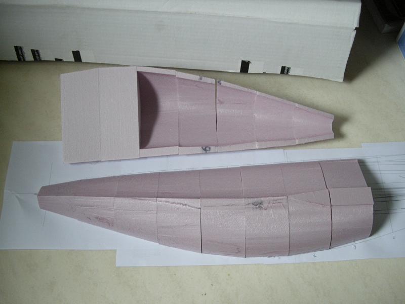

                            Här börjar luftintagen dela på dig och man kan se slutet på utrymmet som esc ska ligga i.
Namn: DSCN5259.JPG
Storlek: 45,9 KB
