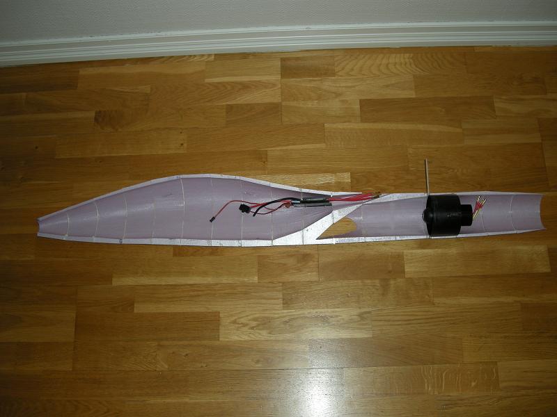

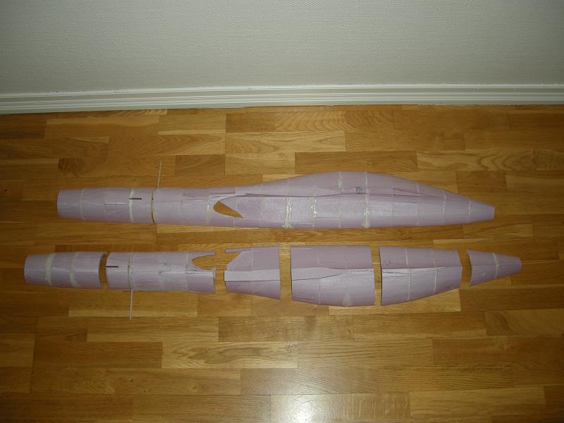

      Hehe, det var fasligt vad 15min epoxy var tråkigt att vänta på. Men nu är iaf en kroppssida klar.
      Jag började att limma ihop block utan att vara allt för noga med centreringen men när blocken limmade ihop då använde jag mig av datumlinjen på riningen för att få den rak.
Namn: DSCN5275.JPG
Storlek: 63,0 KB
      Här ska fläkten och esc bo sedan. Nästa steg bli att lägga på all glasfiber och så här i efterhand så hade det nog funkat med 50g/m2 istället för 80g/m2 men skit samma det får bli bra.

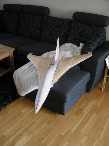

          Hur gick det sedan...?
          • Daniel L
            • 1250
            ja du, den har flygit nu och den har idag haft en max hastighet 220km/h. Men eftersom det inte tillräckligt så väntar jag nu på en ny fläkt och motor. Den nya setupen ska ge min 1kg extra i tryck
Namn: DSCN5471.JPG
Storlek: 30,8 KB
            Men den är riktigt kul att flyga (eller ah i de 2,5min som batteriet räcker) men landningarna är riktigt spännande. Jag måste ha en väldigt lång inflygning för den vägrar att sakta ner.
