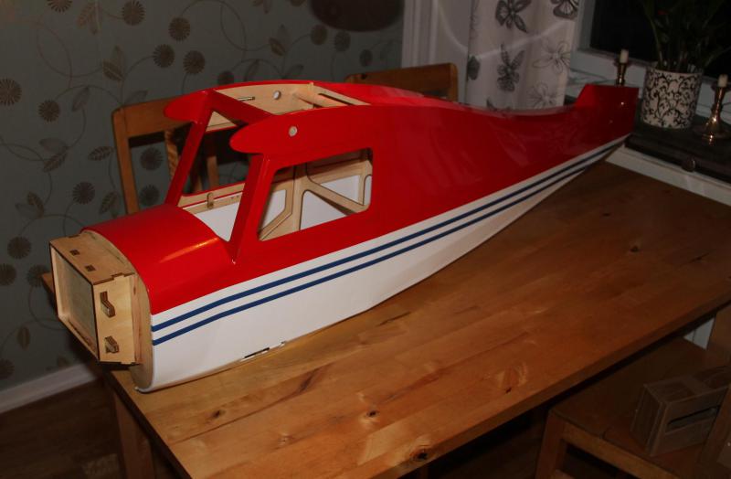

    Så var det dags för ytterligare ett ARF-bygge. Denna gång föll valet på den supercoola högvingen Decathlon.
    Jag tänkte länge köpa en 2-meters Decathlon från Seagull, men tog m itt förnuft tillfånga i sista stund och beställde en 2,43 meters, vilket motsvarar ungefär skala 1:4
    Jag beställde den från Lindinger i Österrike. Leveransen tog 10 dagar. http://shop.lindinger.at/product_inf...351136bafc4cd7
    DrHanke har en byggtråd på en likadan här på forumet, skillnaden är att jag tänker bygga min med elmotor.

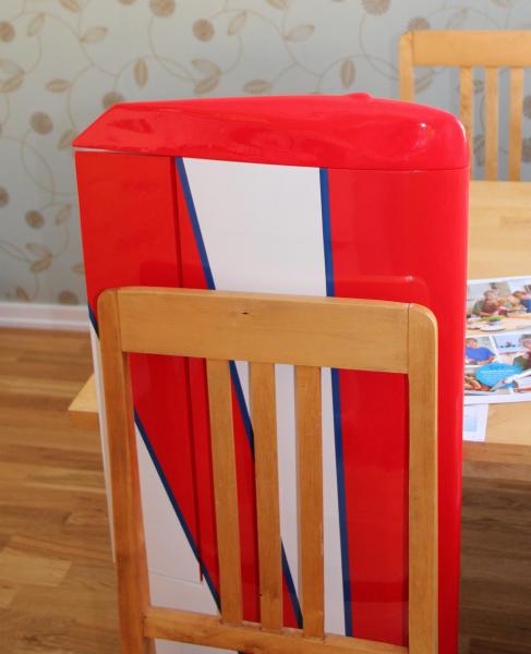

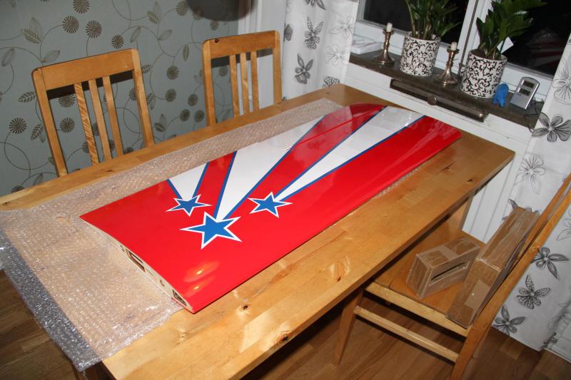

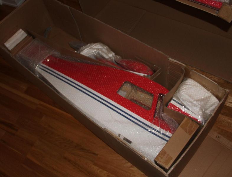

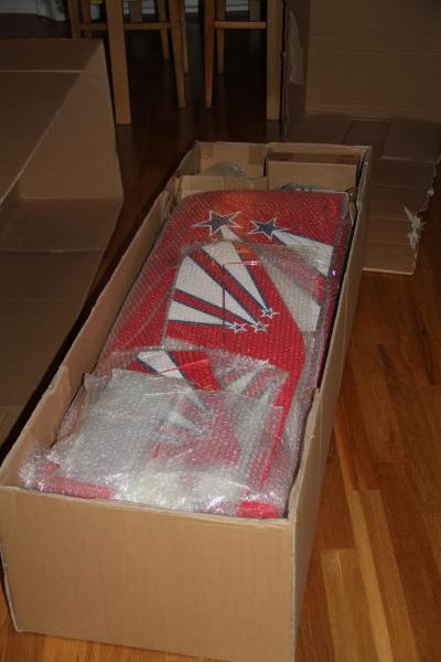

    Jag har packat upp modellen och konstaterat två saker:
    1. Den är supersnygg! Klädseln är nog den finaste jag sett på en ARF
    2. Det är en modell som kräver lite mer arbete än tidigare ARFer jag har byggt

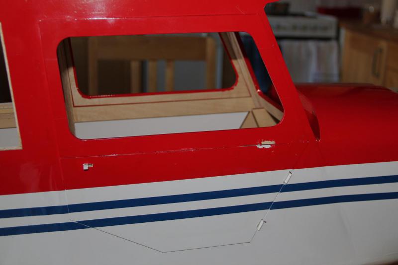

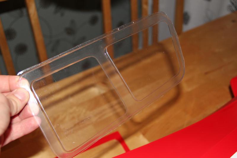

          Det jag tycker känns svårast just nu är de bakre sidoföstren. Just fönstren tycker jag gör mycket av Decathlons karaktär och de som följde med ser inte alls bra ut, och passar helt enkelt inte. Men det borde helt klart gå att lösa med ett ark transparent plast några lister och lite canopy glue, och jag har inte särskilt brottom, jag har gott om flygklara plan för tillfället.

            Man får trimma med dremeln i träet för rutorna ska passa in bra sen lite lim på det så blir det bra. Jag har inte satt i bakrutorn för jag orkade helt enkelt inte trixa men dem också. Den öppningsbara dörren är ytterligare ett gissel innan jag fick till. Jag ska fixa lite mer bilder på hur jag gjort saker och var vingstöttona ska sitta. Utslagen jag flyger med kan jag också plocka fram så slipper du mixra med dem.

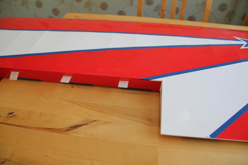

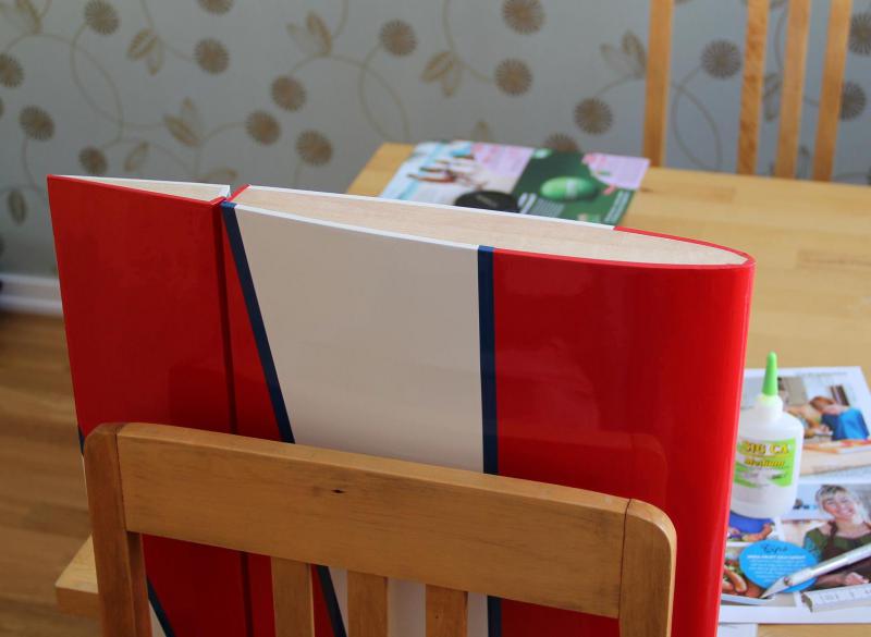

              Idag har jag limmat gångjärnen till skevroder med CA, och epoxyat fast ytterdelarna på vingarna.

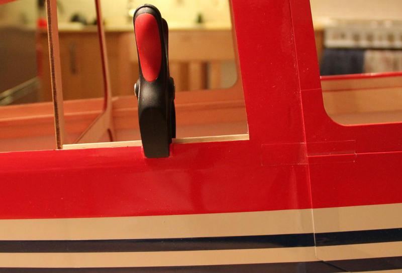

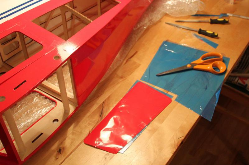

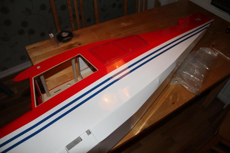

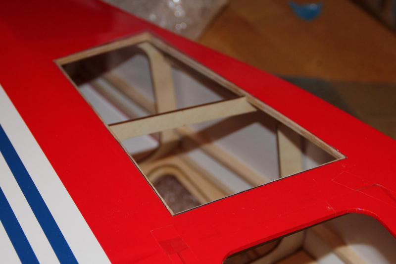

                  Nu har jag skurit upp för de bakre sidofönstren. Jag vet inte hur väl det syns på bilderna men medföljande "ruta" passar inte alls. Dels har den ett tvådelat utseende, och dels är den för liten för fönstergluggen.
                  Det blir till att klippa till en egen ruta. Jag beställde ett plastark från mft för ändamålet, men det var i sladdrigaste laget. Jag får söka vidare. Tips om var man finner dylikt material tas tacksamt emot.

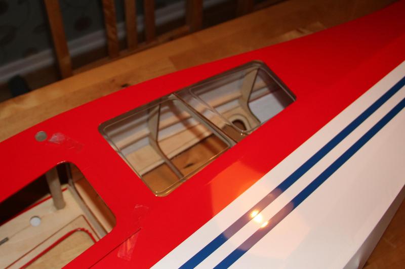

                    Då har jag äntligen gjort klart sidorutan på ena sidan. Jag köpte en 1mm plastskiva, polyeten tror jag. Den går i alla fall alldeles utmärkt att klippa med vanlig sax. Jag klippte sonika med den bortskurna klädseln som mall.
                    Jag passade också på att göra kantiga hörn på rutan, för mer skalalikhet.
                    Jag limmade dit en liten balsalist för rutan att vila på.

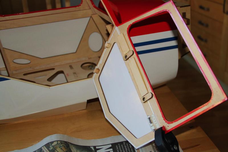

                        Byggandet går väldigt långsamt framåt. Jag har fastnat i småpillande med fönster och dörrar. Förardörren kom i två halvor, där den undre ska öppnas nedåt och den övre halvan uppåt. Jag vill ha en mer skalalik dörr och limmade sonika ihop halvorna. Lite trixigt, men det blev hyffsat. Tyvärr skadade jag klädseln lite.
Namn: IMG_3077.jpg
Storlek: 43,8 KB
ID: 481494Klicka på bilden för större version
Namn: IMG_3078.jpg
Storlek: 31,9 KB

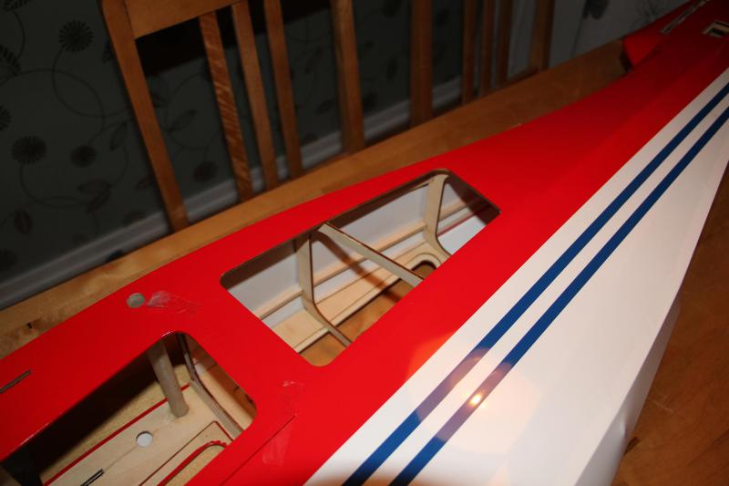

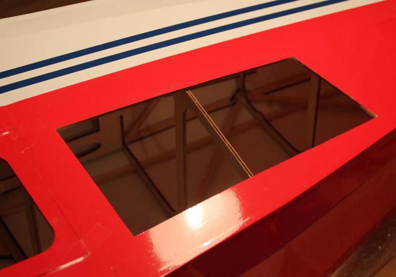

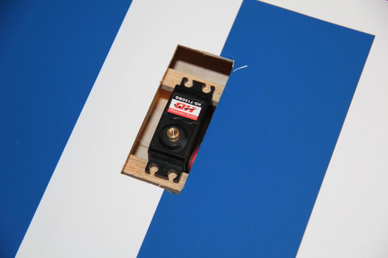

                        Och sist en bild som visar på ännu en liten brist hos den här modellen. När jag skar bort klädeln för ena skevservot såg det ut så här....
Namn: IMG_3074.jpg
Storlek: 22,9 KB
                        ...inte alls särskilt snygg med andra ord. Överlag kan jag säga om den här modellen att den är väldigt fin, men den kräver en hel del pyssel innan den blir färdig, beroende på hur petig man är givetvis.
