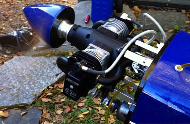

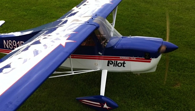

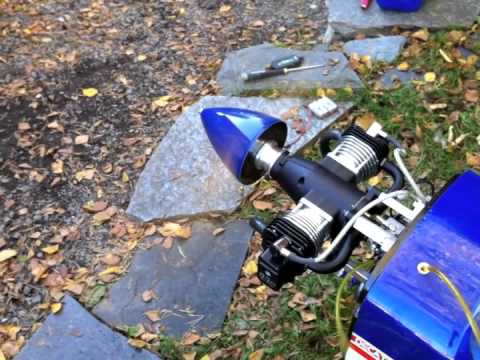

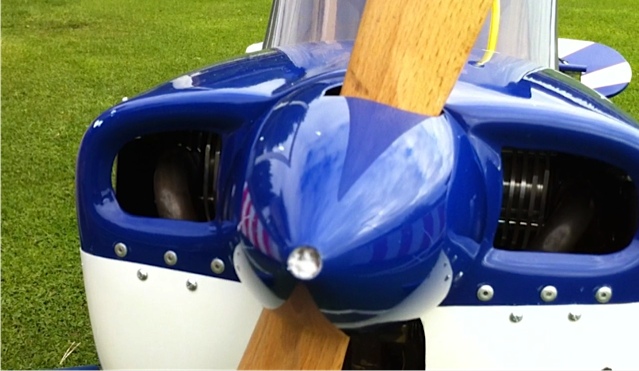

          En kort uppdatering av byggtråden. Den ursprungliga motorn, OS 300 Gemini, var lite för klen och har nu ersatts av en ROTO 85FS. Det krävdes en del modifieringar, hela motor-"lådan" fick kapas bort och ersättas av ett nytt motorspant. Kåpan fick delas på längden för att kunna monteras och det blev också nödvändigt att ta hål för ventilkåporna. Tyngdpunkten kom något längre fram med ROTOn men har inte behövt lägga till vikt baktill. Den flyger mycket bättre med den här motorn och har nu kraft i överskott. Tyvärr ensam på fältet idag så det fanns ingen som kunde filma under flygning så här kommer lite bilder och "markkörning" på video. Flygvideo får komma framöver.

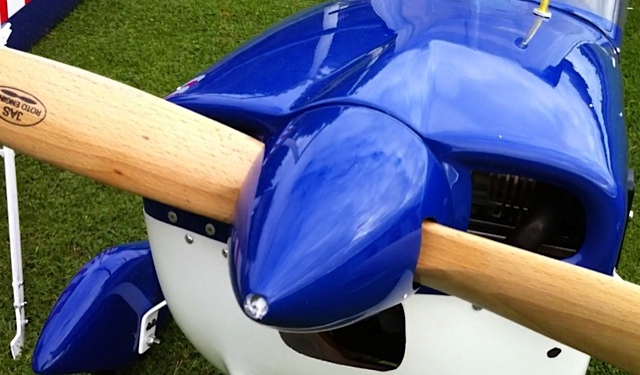

            Kan du vise litt mer detaljer fra innsiden av den delte cowlingen? Jeg har samme modell som deg, og skal montere en BME 116 motor i den, og må også dele cowlingen på min.

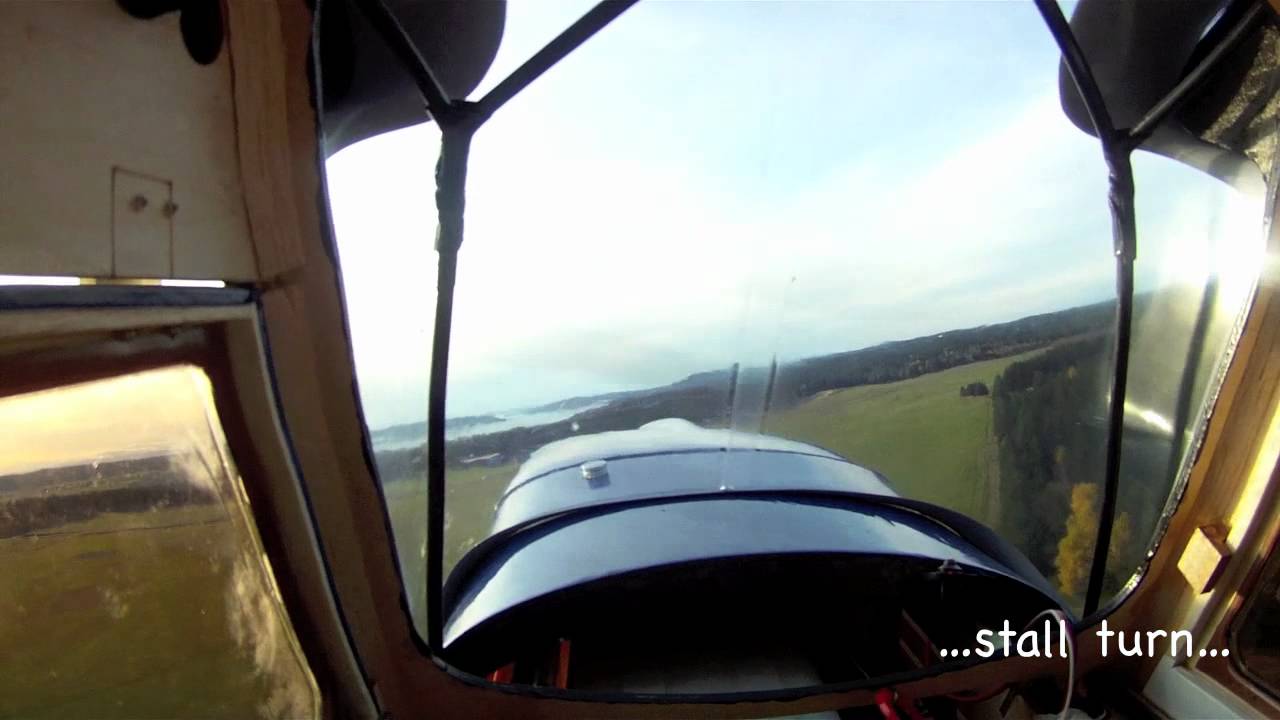

              Följ med på en tur...
              Här kommer lite film från flygning. Efter bytet till ROTOn blev det en helt annan känsla att flyga - nu räcker effekten gott och väl. MVH Kjell Nilsson

                Hej & tack,
                tycker att Decathlon är ett vackert flygplan oavsett storlek. Dessutom flyger den mycket bra. Skall fixa lite bilder från insidan på kåpan så snart som möjligt. Har gjort det enkelt genom att helt enkelt limma + popnita in en plywoodremsa som skjuter ut ca 10 mm på den ena halvan och skruva den andra halvan genom plywoodremsan. Den undre halvan är skruvad baktill mot brandskottet som det var tänkt i original. MVH Kjell Nilsson
