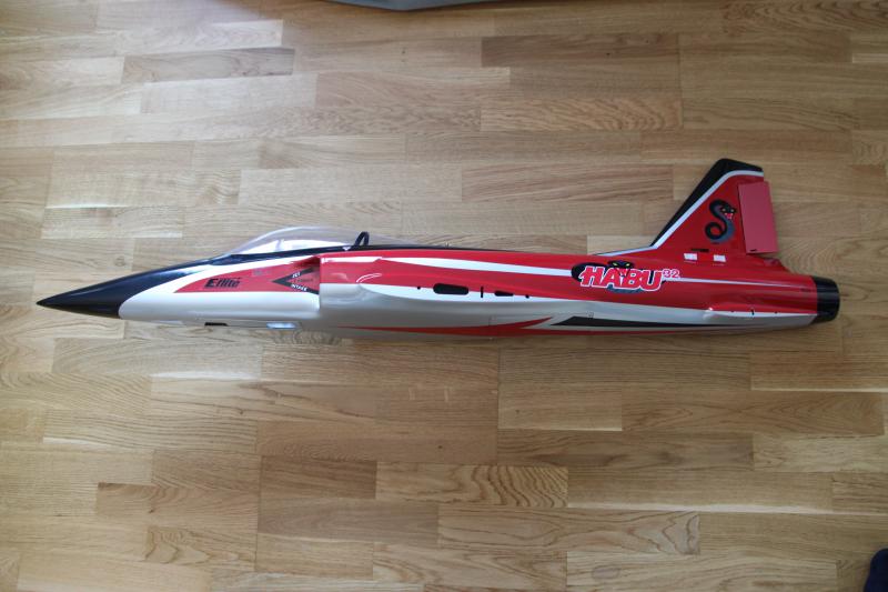

Ja idag kom den med posten. Umiddelbart efter åkte jag till Gävle, så snart jag är hemma igen kommer bilder.
Servon:
8 st. INOLAB HGD Digital 250 Metalgear & Bearing 21 G. / .21s / 4.0 kg.

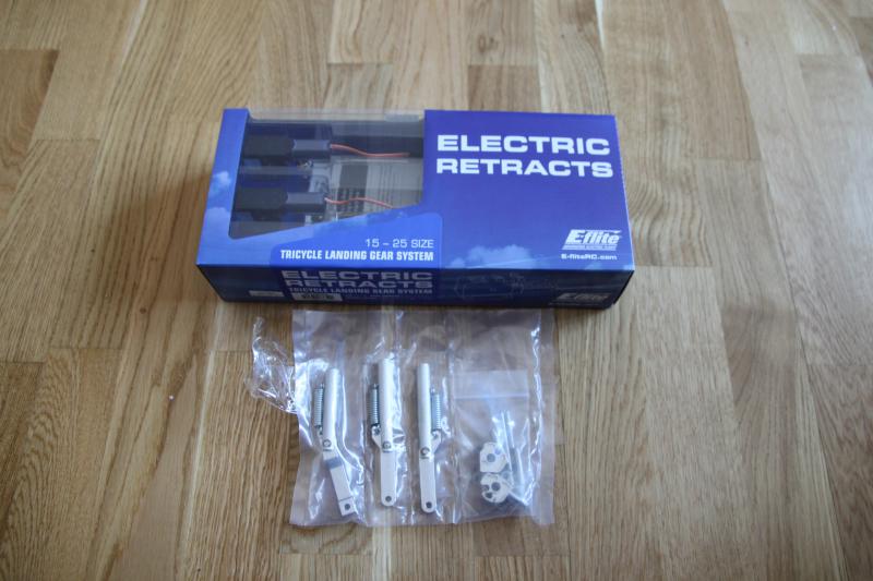

Landställ:
E-flite 15-25 med Tamjets struts.

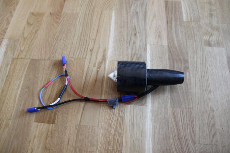

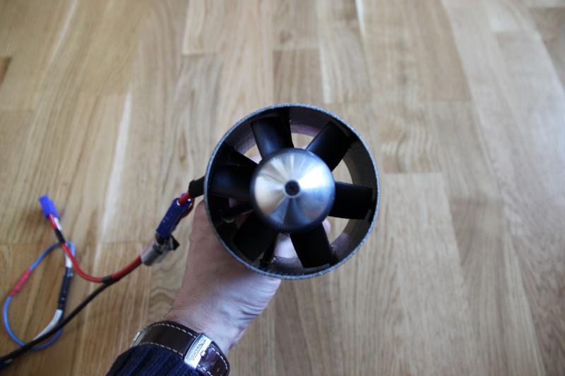

Motor/ESC/fläkt:
Fan OD: 83mm
Fan ID: 80mm
Rotor: Wemo MIDI pro
Motor: 1509 2Y
ESC: Castle ICE 100 Lite
Lipos: 8s set up
Power: 3kw @ 100A
Thrust: 8.1 bls
Efflux Velocity: 212 mph
RPM: 47,500
Weight: 0.9 lbs complete assemble with motor and ESC

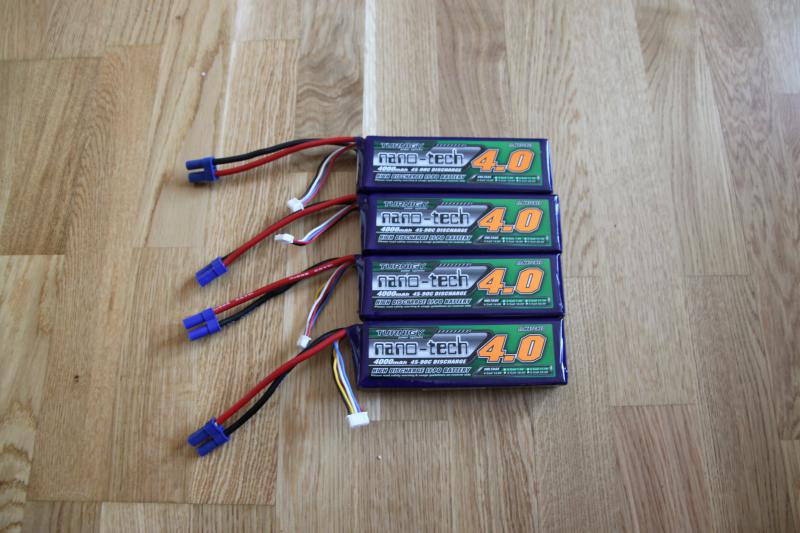

Batteri:
Nano-tech 4000 mah 4s 45-90C (seriekobled till 8s.)
