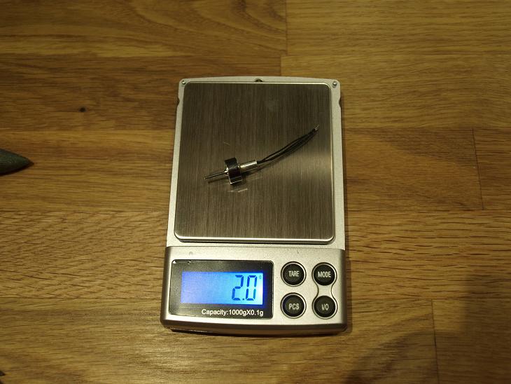

    7700KV outrunner
Namn: _A032474.JPG
Storlek: 75,6 KB

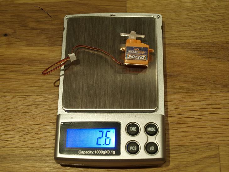

Namn: _A032475.JPG
Storlek: 81,2 KB

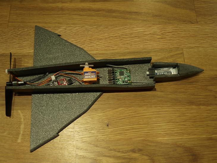

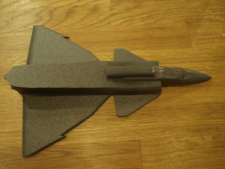

    Ungefär såhär tänkte jag mig att layouten kunde se ut. När jag postat detta skall jag se om jag kan hitta var CG skall vara så jag kan bestämma mig för var jag skall placera elektroniken. Eftersom servona är ganska tunga (i sammanhanget alltså) Så får CG avgöra var de skall hamna. Jag kommer skära hål för den i kroppssidan när jag vet var de skall sitta. Acken kan jag tyvärr inte flytta så mycket när väl modellen är klar. (Detta är prototyp nr1 som kommer att få agera kastplan till grabben)
Namn: _A032478.JPG
Storlek: 93,3 KB
    Här kommer lite bilder på hur det ser ut just nu. Det återstår en del pyssel innan den är klar.
Namn: _A032466.JPG
Storlek: 83,5 KB
Namn: _A032467.JPG
Storlek: 59,5 KB
Namn: _A032479.JPG
Storlek: 27,1 KB
Namn: _A032482.JPG
Storlek: 50,6 KB

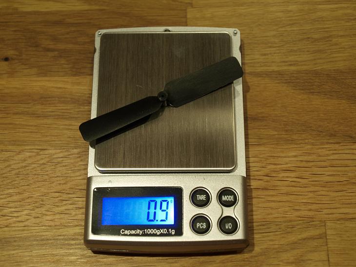

    22g än så länge. Då saknas lite detaljer men samtidigt är det mycket som skall slipas bort. Under 25g bör vara rimligt. Enligt specen skall motorn lämna 36g+ dragkraft vid 1,5A men det lär den inte göra. Jag tror på ca. 20g och jag hoppas att det skall räcka för att hålla den i luften.
Namn: _A032472.JPG
Storlek: 78,7 KB

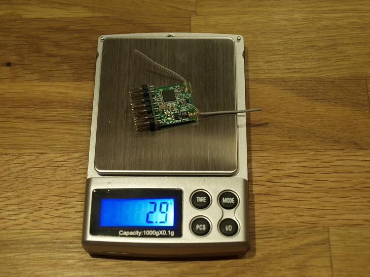

            Jag har kommit på en sak...
            Tanken var att köra allt på 1s men nu inser jag att mottagaren lägger av vid typ 3,5V. Jag vet inte varifrån jag fått att en spektrummottagare kan köras på 1s. Tankevurpa kan man kalla det. Nu skall en alternativ lösning kluras ut. Det finns ju booster som man kan ha till mottagaren men då måste jag sätta dioder till servona och kanske signalkabeln till esc´n?
            Om någon har en bra idé här får ni gärna delge mig!

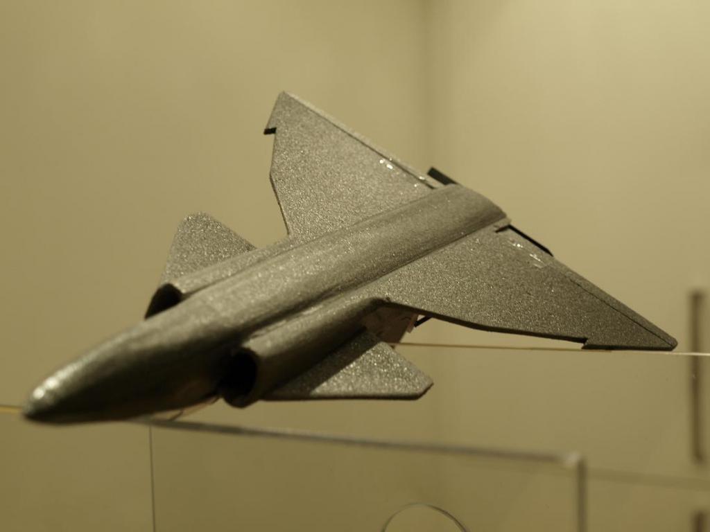

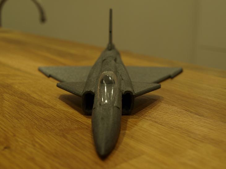

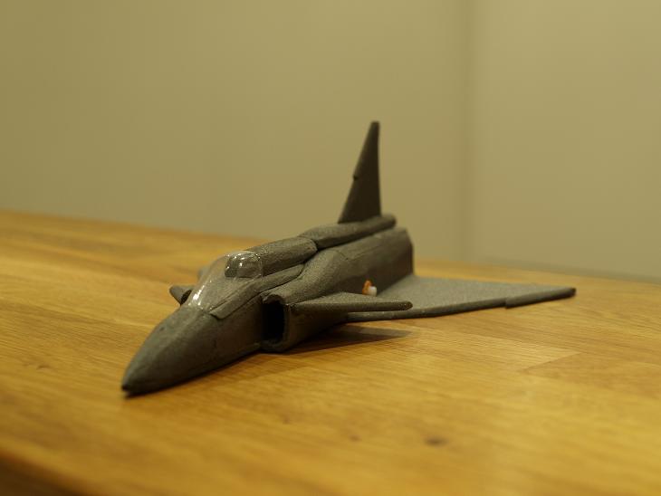

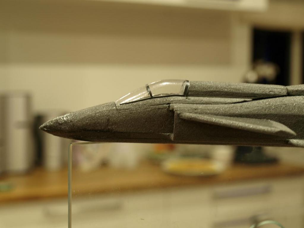

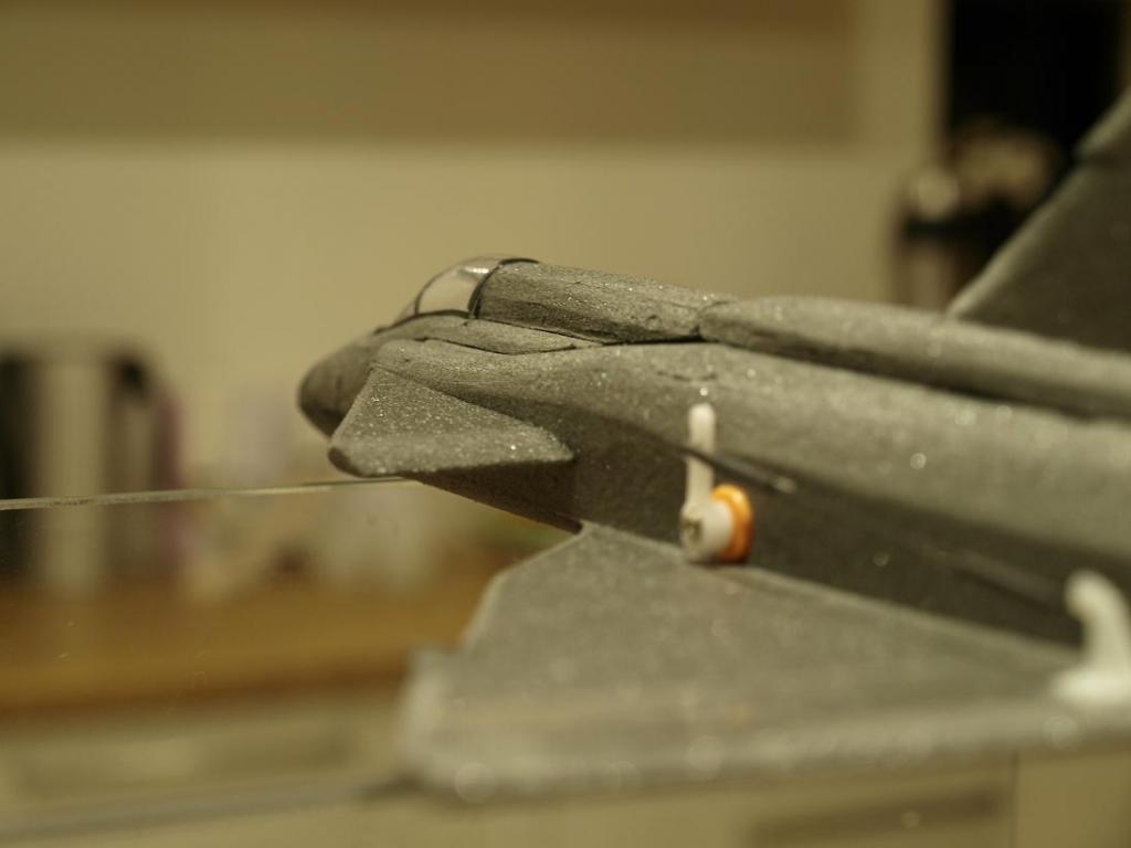

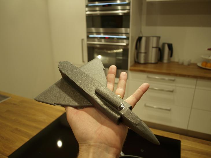

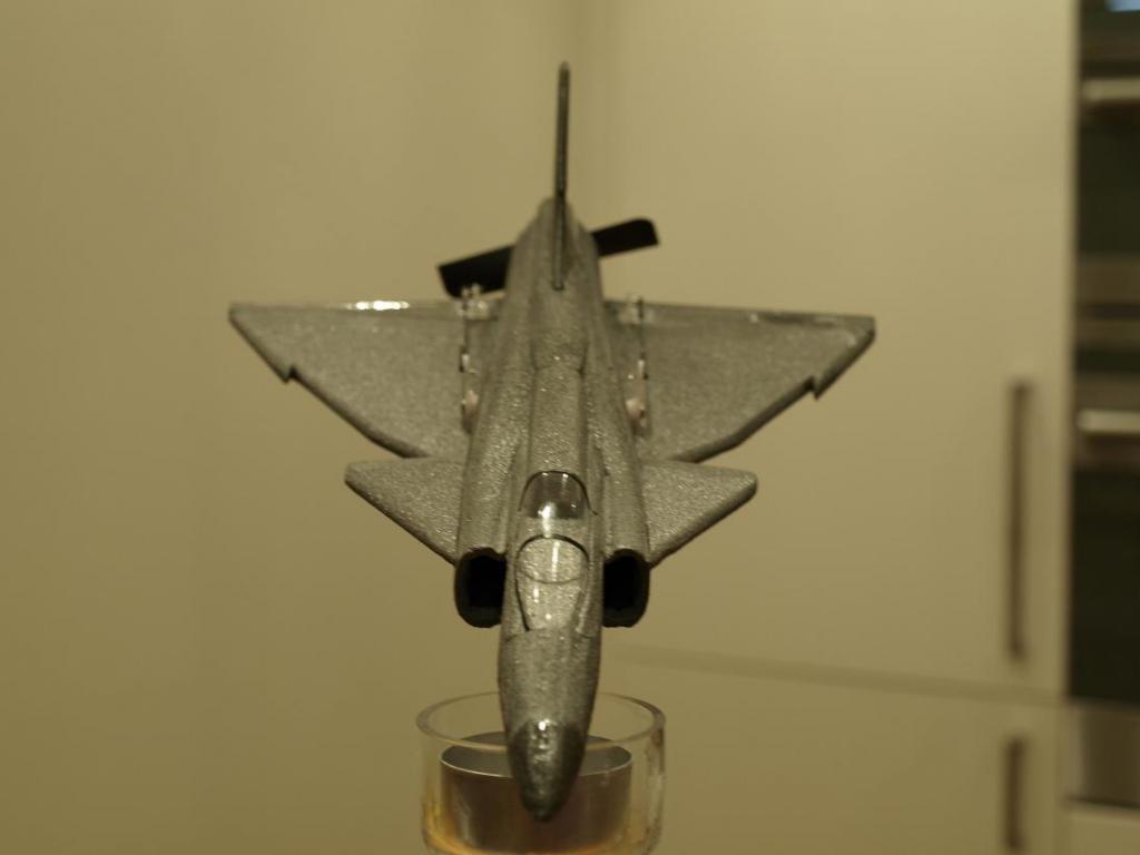

            Nåja. Istället för att klura mer på det byggde jag vidare lite igår kväll. toppen på bakkroppen sattes dit temporärt så jag kunde runda av den lite och fixa till ryggåsen. Även canarderna och fenan kom på plats.
            Nu börjar det ju faktiskt se ut som en viggen. En del finlir är ju kvar och så funderar jag på hur jag skall göra med undersidan. Jag tror att jag håller mig till ursprungsplanen och gör ett lager med depron i mitten som slipas ner rejält till en rundad form trots att det väger lite. Det är ju inte snyggt med en helt platt undersida.
            Här kommer lite bilder efter nattpysslet.

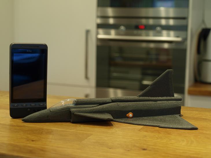

            Och så en storleksjämförelse med en htc hero...
Namn: _A052529.JPG
Storlek: 50,8 KB

                  Grejen är att allt utom mottagaren är gjort för 1s så 2s går bort. Jag hade fått för mig att det gick att köra spektrums mottagare på 1s. En spektrum 6400-enhet skulle sitta fint men jag vet inte om det går att köra de två integrerade servona med deltamix?

                    Jag har haft lite mycket annat på G och bekymret med mottagaren gjorde att denna hamnade på hyllan ett tag. Jag har fått hem en ny, mindre och lättare mottagare och en booster. Jag tänker testa att köra mottagaren på 1s. Jag har ju faktiskt aldrig testat
                    Funkar inte det så blir det en booster. Jag har även hittat små fina mottagare som väger in på under 2g och klarar att köras på 1s men jag bromsade det inköpet då jag även har en 6400-enhet som sitter i en liten parkzone-mustang. Enda "nackdelen" är att den är helt ny och okrashad Men det lär det snart bli ändring på och då blir det något kul av den elektroniken.

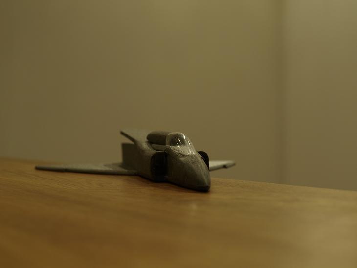

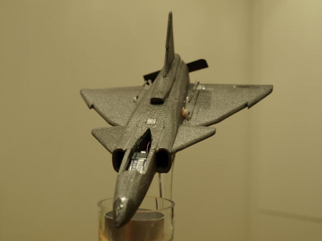

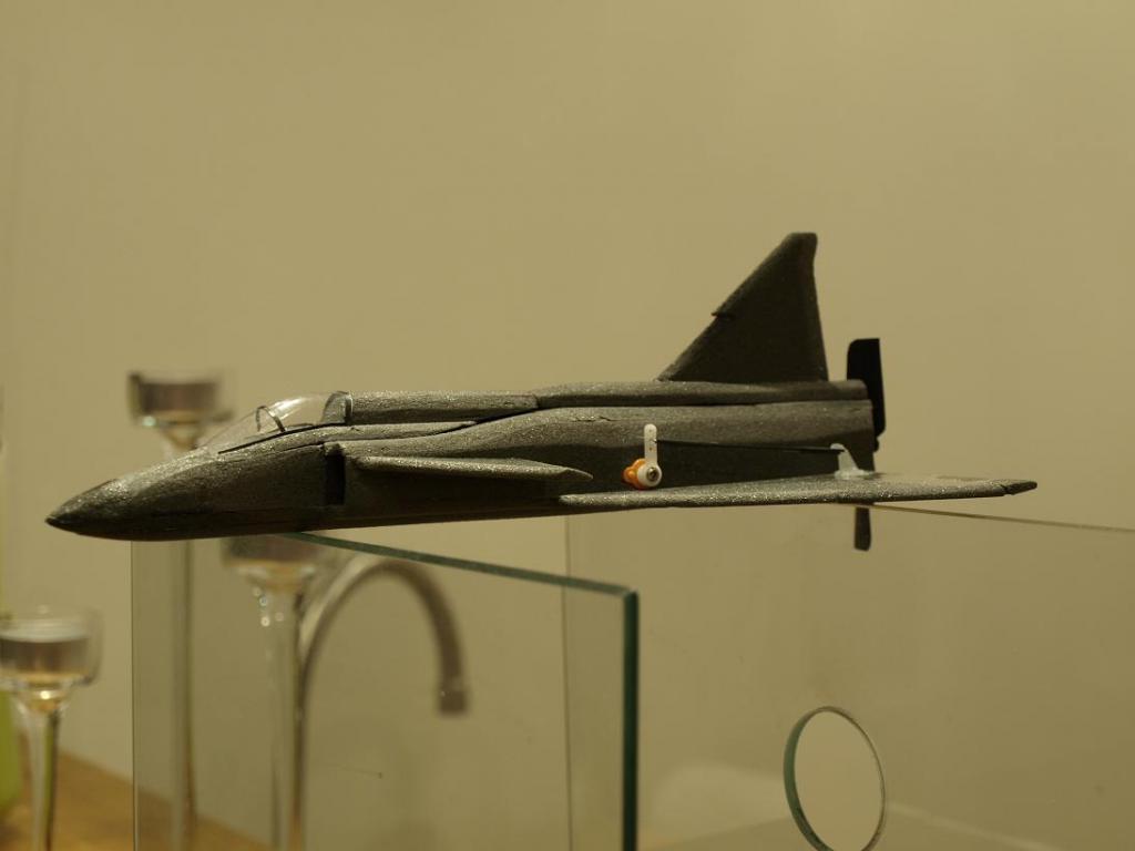

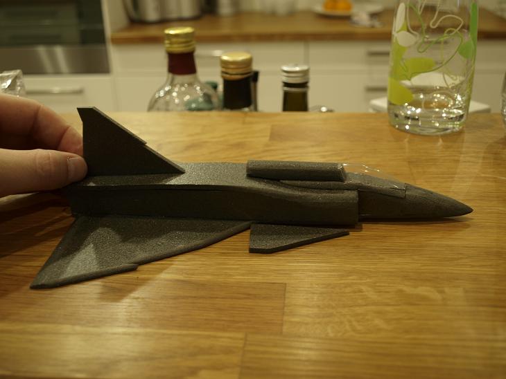

                              Nu har jag ägnat en kväll till att göra klart denna så långt att det skall gå att provflyga på bosön imorgon.
                              Jag har testat lite med en orange 4ch mottagare. Den verkar fungera rätt bra på 1s utan booster. Vi får se om det fungerar när den väl är i luften. Ingen kommer ihåg en fegis!

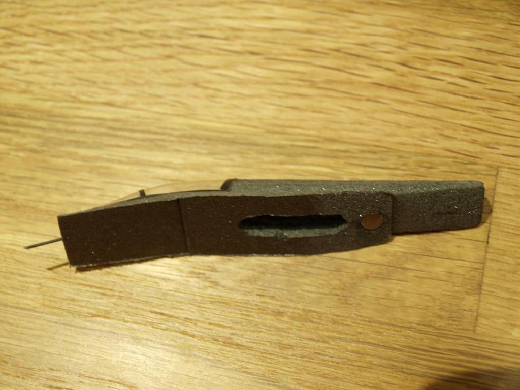

                              Det som gjorts är att löda ihop alltsammans(tyvärr inga bilder, de kommer när jag krashat), skära ut roderytorna, koppla roderlänkage och sedan limma ihop det hela. Och lite slipande förståss. Det finns fortfarande mycket att göra om man skall göra den någorlunda skalenlig men med denna nöjer jag mig med att man ser vad det är för flygplan. Jag vet ju inte ens om den kommer att flyga
                              Här kommer iaf lite bilder. Jag tänkte det var bäst att fota lite innan maiden...
