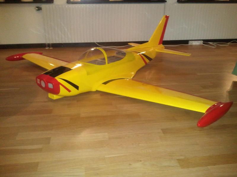

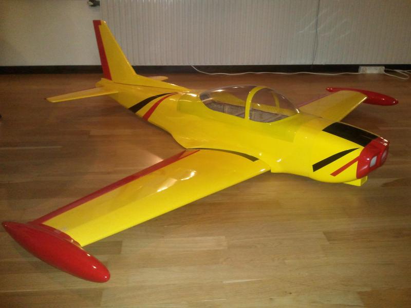

    Det damp ner en Siai-Marchetti SF-260 på lokala postkontoret.
    Spv är 170 cm, och det kommer att sitta en SC 120 i nosen. Borde räcka!
    Plus att det ska till en hel drös servon, höjd å skev å sida å motor å klaff å ställ å.. *pust*!
    Blir nog lite lanternor oxå.

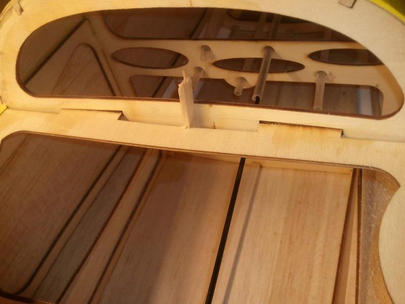

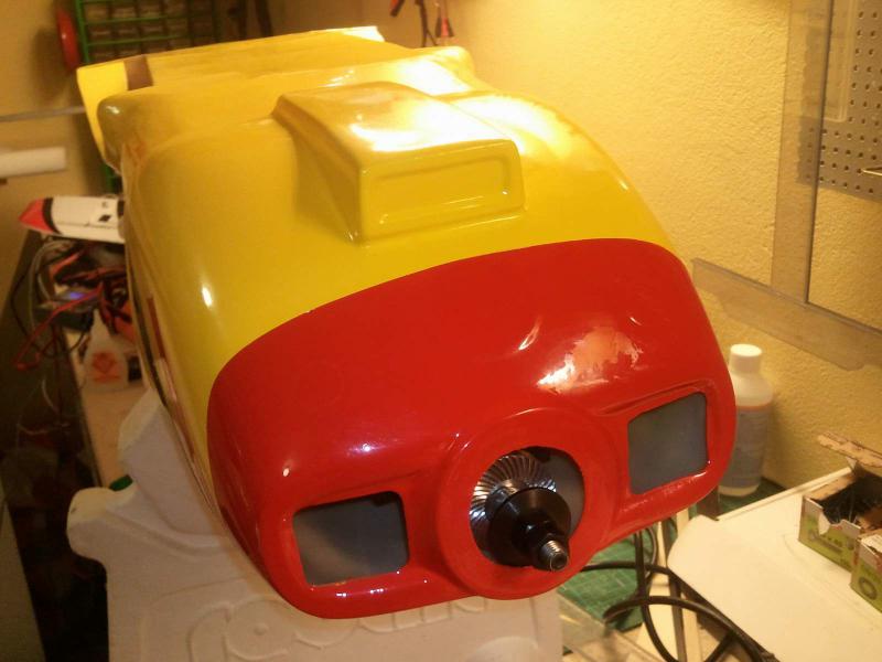

    Allt kom hem lyckligt och väl ca 3 veckor efter beställning. Nåja, det var en spricka i kabinplasten, men jag ska se om man inte kan reklamera och få en ny.
    Alternativet är att försöka laga plasten, är det någon som har nåt tips??

    Och det bästa av allt: TullBundesPolizei hade inga krav på nånting!!

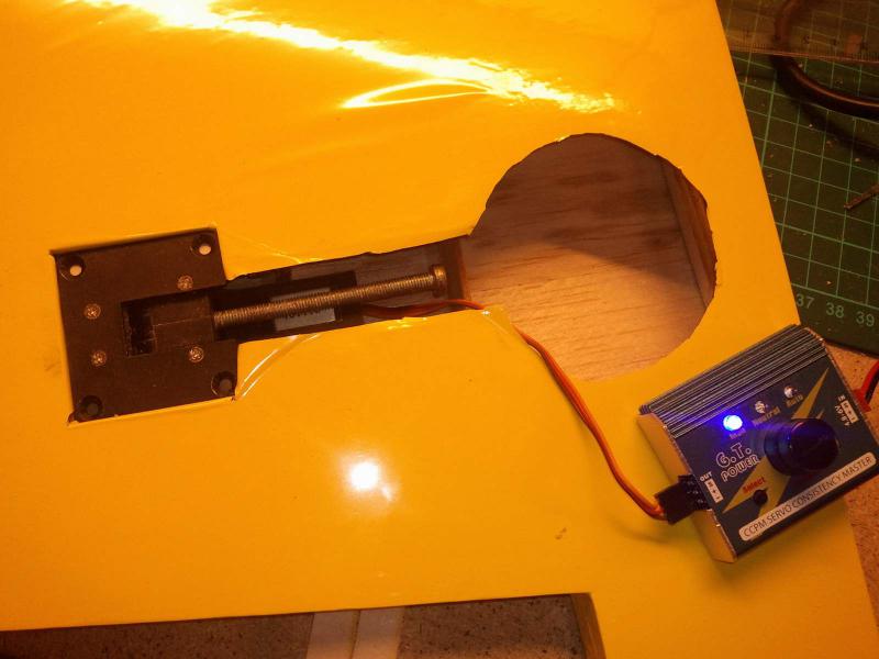

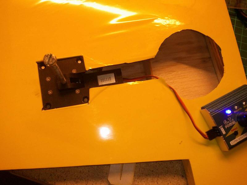

          Labbade lite med infällbara elektriska ställ. Dom lär palla med 4,5-kiloskärror. Fick fylla ut med 6 mm distansplattor under stället för att få det att passa i höjd.

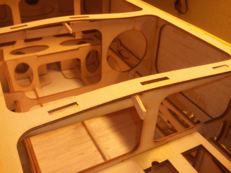

            När jag började klämma och dra i delarna så visade det sig att mycket satt löst!
            Dåligt lim, eller slarviga kineser??
            Nåväl, det blir till att gå igenom allt och limma ordentligt.

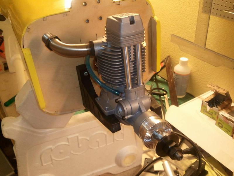

            Motorn (SC 120) är i alla fall provmonterad. Här kommer nog ventilkåpan att få sticka ut under luftintaget för att kåpan ska passa som den ska. Sen är tanken att silverlöda en trekammardämpare med 'pitts-utblås' som ska monteras bakom motorn.

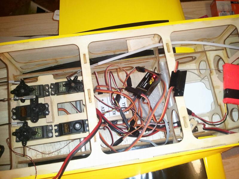

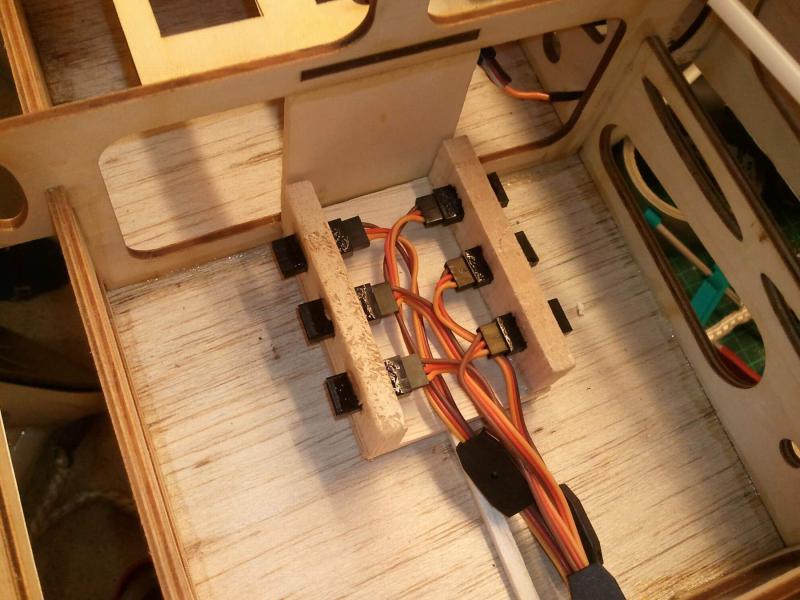

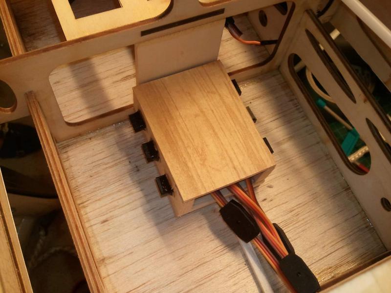

                    Ikväll har jag fått till en 'kopplingsdosa' för skev-, klaff- och landställskablar.
                    Inte särskilt proffsig, mer en lågbudgetvariant. Borde iaf funka...

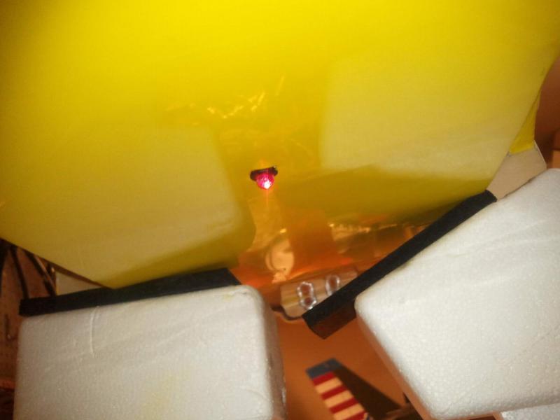

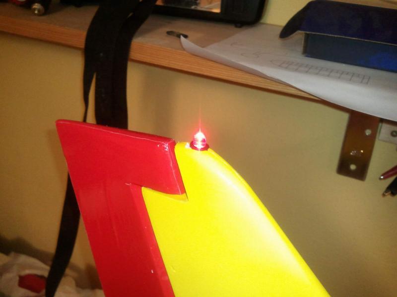

                    Dessutom har jag börjat borra hål i fenan för att sätta in positionsljus. Bilder kommer senare.

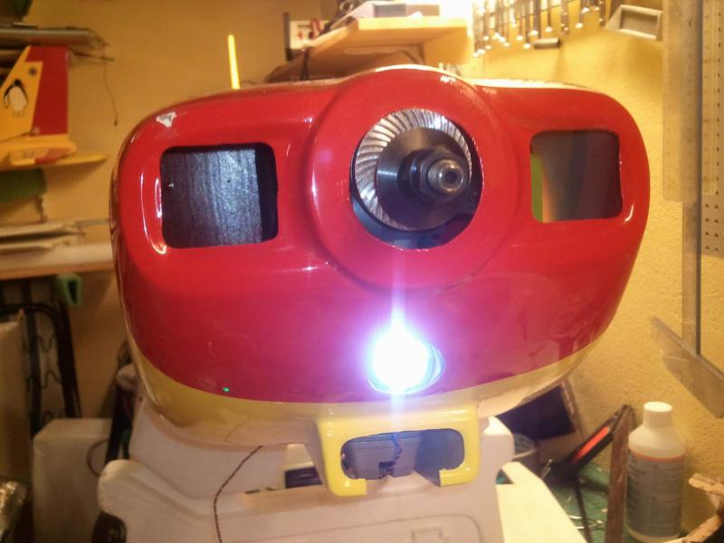

                      Ikväll har det kommit ett par positionsljus på plats.
                      Vitt landningsljus framåt, röd "beacon" på fenan och under kroppen.
                      Sen ska det vara grönt/rött + "blixtljus" i vingspetsarna/vingtankarna. Kommer kanske i morron...

                          Fy fan va fint de blir Thomas.
                          • Zazzu
                            • 278
                            Belysning på ett flygplan förhöjer känslan hur mycket som helst.
                            /Ulf
                              Jo, lite fina smådetaljer distraherar ögat från att se den i övrigt embarmerliga ARF-kvalitéten....
