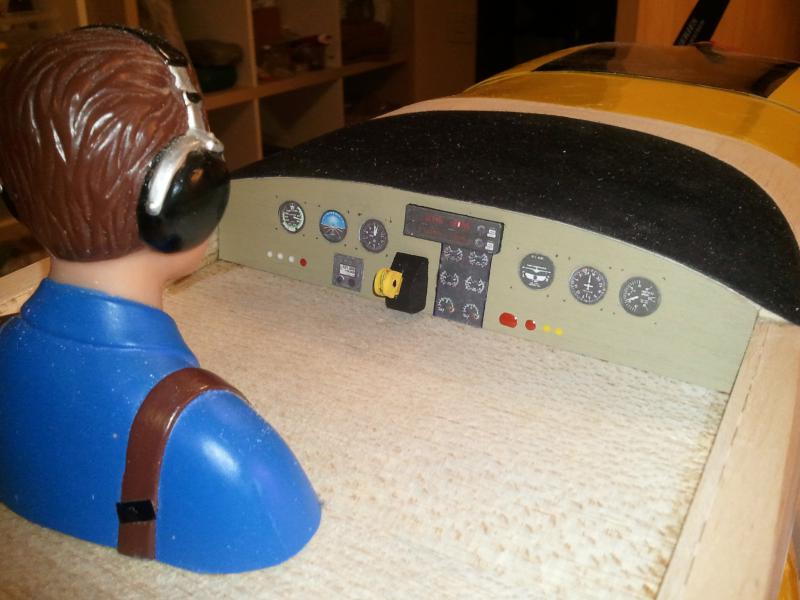

    Ser fint ut, tycker jag. Ska du måla eller klä "lockelt"??
    Måste också bara säga att jag skrattade gott åt ditt ord, "flimsig"
    Bott i sydskåne hela mitt liv med Dey har jag aldrig hört??
    /Micke
    Hehe, lite `svängelska´ där. Flimsy betyder ju sladdrig, eller nåt sånt.
    Jodå, locket ska kläs, men det blir inte möed plats för "instrument". Just nu ligger det självhäftande ´plysch´ på instrumentbrädan.

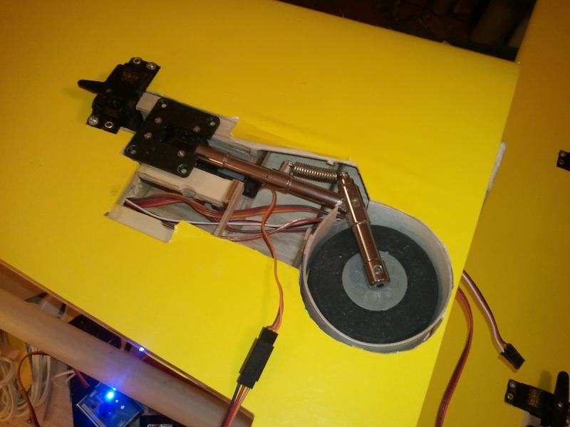

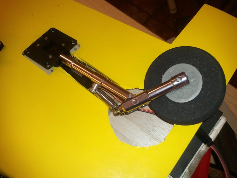

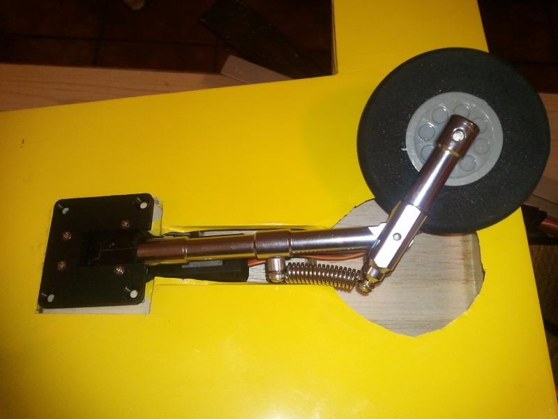

      De nya fina spirorna anlände idag!
      Verkar vara av riktigt bra kvalisort, men tyvärr är dom en aning för långa. Dessutom vinklade bakåt så dom passar inte i befintliga hjulbrunnar, detta går alltid att lösa. Problemet är längden, ska jag flytta in fästpunkterna för mekanismen så måste det till ett stort kirurgiskt ingrepp i ena plywoodsprygeln... där fästplattorna nu sitter!
      Får klura lite på det.

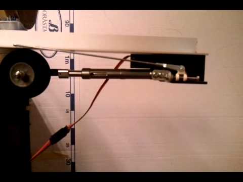

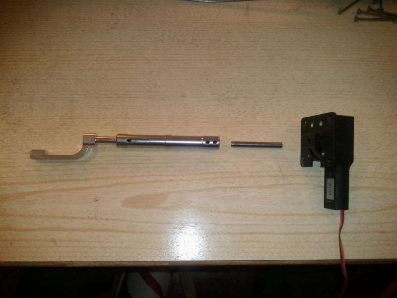

      Nästa lilla problem är ... hur i helsicke gör man nosstället styrbart?
      Som det nu är konstruerat så ska det låsas i fast läge med två insexskruvar.
      Någon som har nåt bra tips??

        Hej Thomas!
        Ta en titt på dessa ställ, så ser du att det mittersta av dom är utrustad med en detalj, för att kopplas till ett styrservo.
        Hade själv lite otur med ett sådant igår, men det är ju en annan sak, he he!
        Vad har du för diameter på stången som ska in i ställen, och hur långa får ställen vara?
        Om du tror att dessa kan passa kan jag sponsra ditt bygge med en uppsättning.
        Att göra om hjulbrunnarna är inget jag rekommenderar, har precis själv gjort det på en Nano
        Och det var ungefär lika roligt som att titta på färg som torkar.
        Hils
        Magnus
          Tack för erbjudandet, Magnus, men jag tror jag ska 'fnula' ihop nåt liknande det här när det gäller styrningen http://www.sonicelectric.com/Merchan...al-Retract-Set . Mittersta benet.
          Tappen som sitter i mekanismen är 5 mm, och det går nog att hårdlöda på en 7 mm bricka i 'bakänden', och sen trä i den underifrån i benet. Sen borde benet kunna snurra runt tappen.
            Sådärja!
            Styrbart noshjul ordnat.
            Nu ska huvudställen komma på plats oxå.

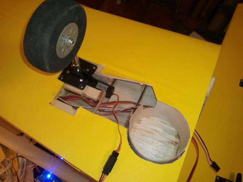

              Noshjulet och huvudställen på plats!
              Det blev en del meckande för att flytta fästpunkterna till huvudställen...

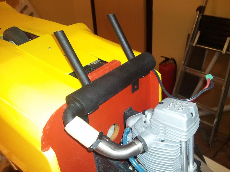

                  Annars är huven klar och ställen har kommit på plats och allt är inklätt. Håller som bäst på att löda ihop en "inboard" ljuddämpare.
                    #39
                    "Skaladämparen" är klar, ska bara passas in lite bättre. Avgasröret ska kapas så att allt hamnar innaför kåpan.
                    Det bortre utsläppsröret är aktivt, det hitre är bara dummy för utseendets skull...

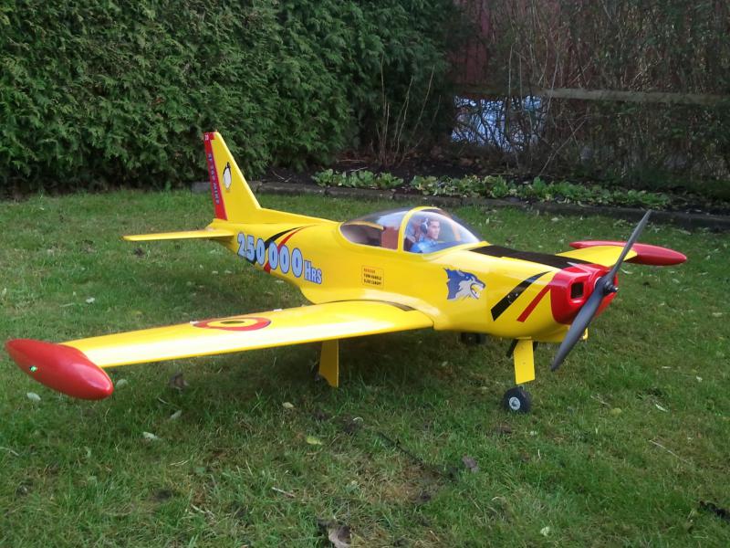

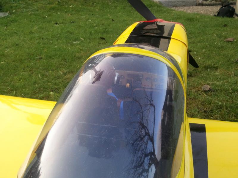

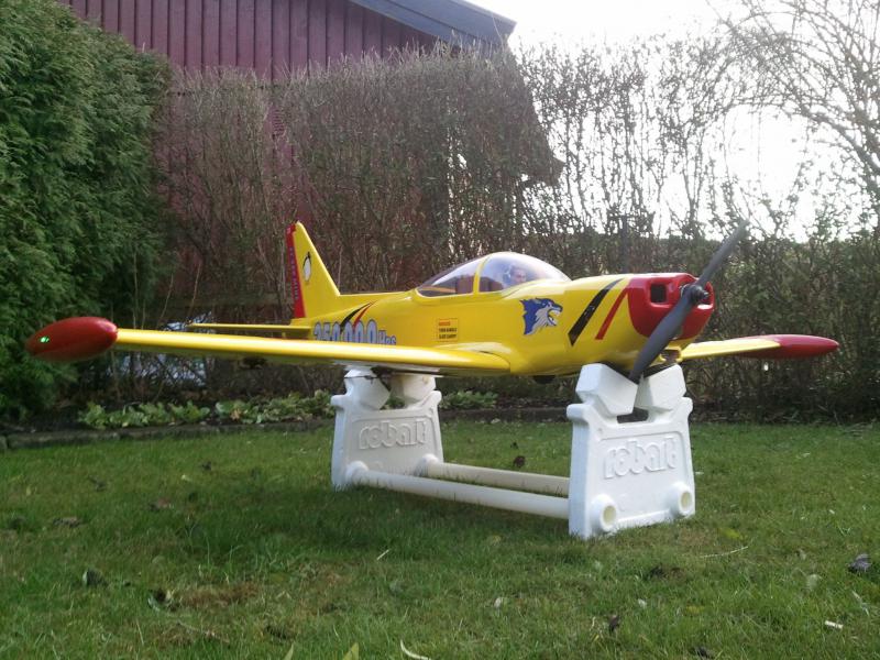

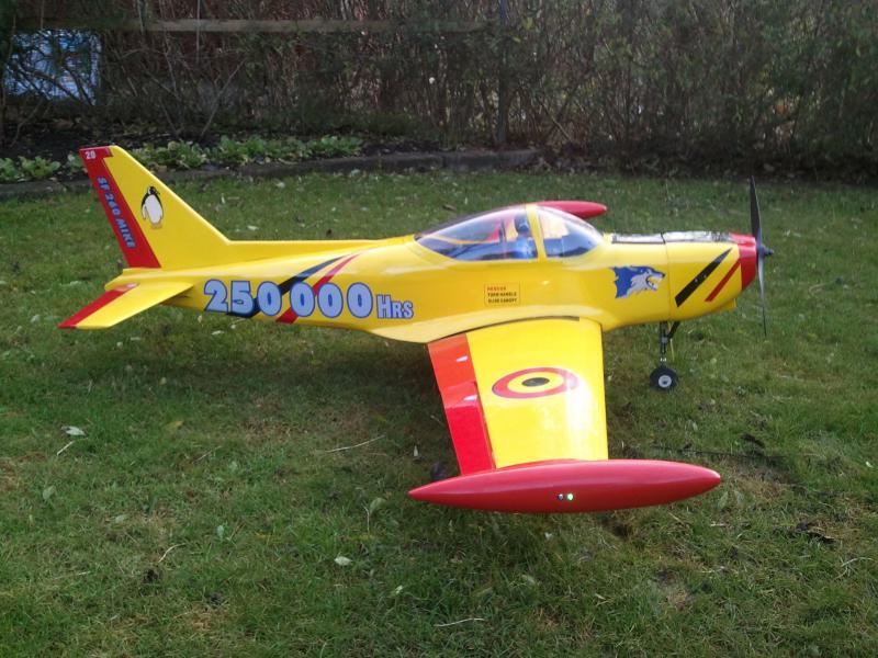

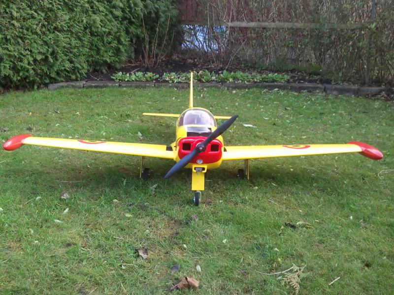

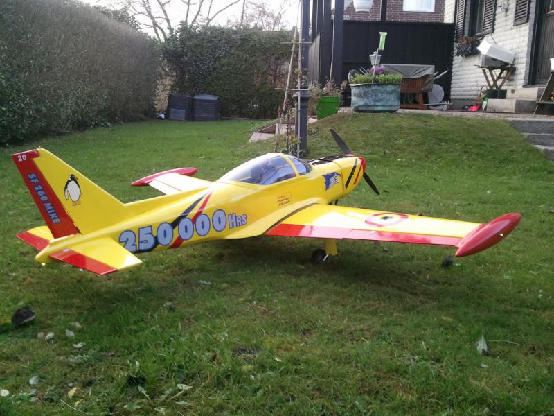

                          Lite dåligt med updates på sistone, men nu är 'pizzaräsern' iaf dekaltrimmad och nästan klar!
                          Lite mer dekaler, en spinner, motorn ska köras in, osv.
                          Fick gå över plastklädseln med varmluftspistol och strykjärn både en och två gånger för att få ut alla rynkor och bubblor. Såg på rcuniverse att någon hade byggt en likadan, och slitit bort all klädsel och klätt om den på nytt.
                          Här är också en snygg modell!!
                          http://www.carf-models.com/public_ca...746&title=SIAI Marchetti SF-260

                            #43
                            Hej.
                            Har missat din uppdatering. Det ser ju väldigt bra ut, snygg cockpit med stolar och instrument.
                            /Ulf
                            • Jakob
                              • 1840
                              #44
                              Snygg kärra! Lycka till med provflygningen!
                              ____________________
                              ATT FLYGA ÄR ATT LEVA!
                              • Klavins
                                • jun 2008
                                • 292
                                #45
                                Stiligt precis som om den var tillverkad i småland.
