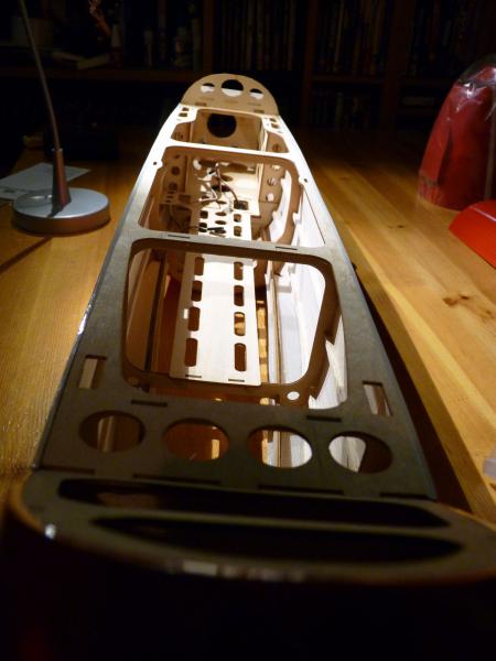

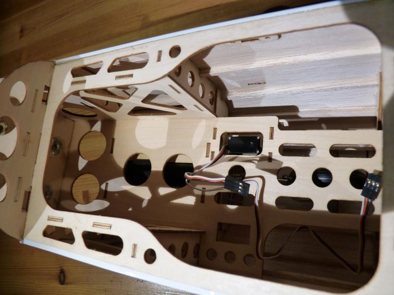

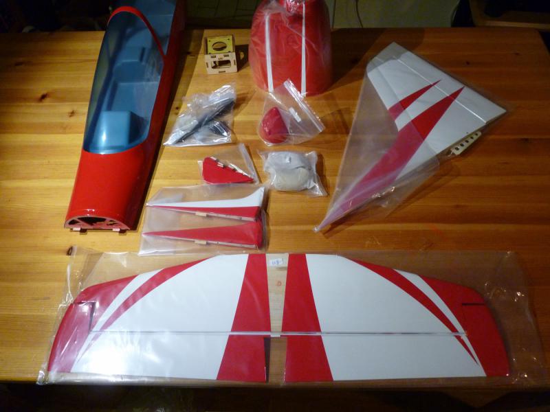

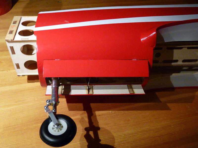

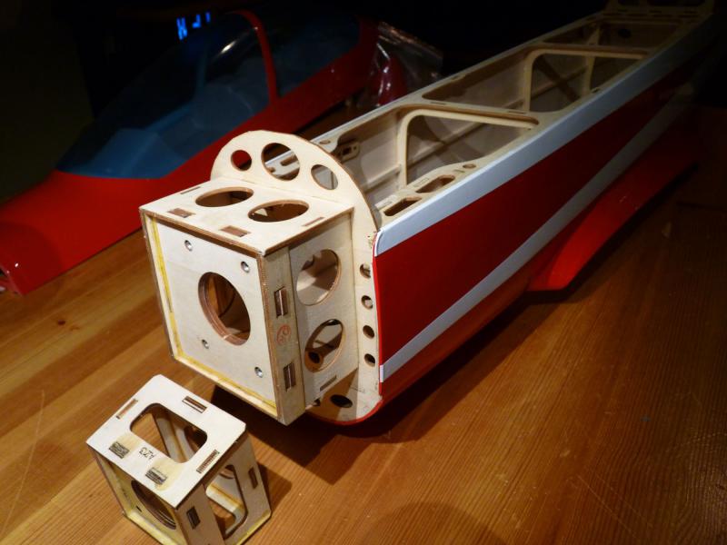

    Så äntligen kom den..
    Skulle först ha kommit till midsommar, men den som väntar på något flott..
    Kommer att posta lite bilder och kommentarer när bygget startar. (Eller snarare monteringen)
    Har plockat upp och kollat lite på delarna samt testat retractsen.
    Retractsen fungerade utan anmärkning, de är inte helt ljudlösa utan låter en del.
    Setupen kommer troligtvis att bestå av följande
    Flygplan: SebArt Pilatus PC-21 http://www.autopartner.se/sebart-pc2...970-c-564.aspx
    Motor: Turnigy G60 Brushless Outrunner 500kv. Hade det funnits en Scorpion S-4025-10 på lager hade det blivit en sådan, men skall bli intressant att se hur de nya Easymatch G-Series motorerna funkar.
    ESC: Phoenix ICE 75
    Batteri: ZIPPY Flightmax 3000mAh 6S1P 40C
    Servo Aileron: Hitec HS-625MG
    Servo Elevator: Hitec HS-5496MH
    Rudder: Hitec HS-645MG
    Prop: APC 15x8 (vid test på mark så är strömförbrukningen ca 71A 1550W)

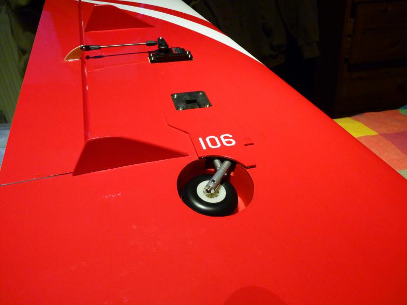

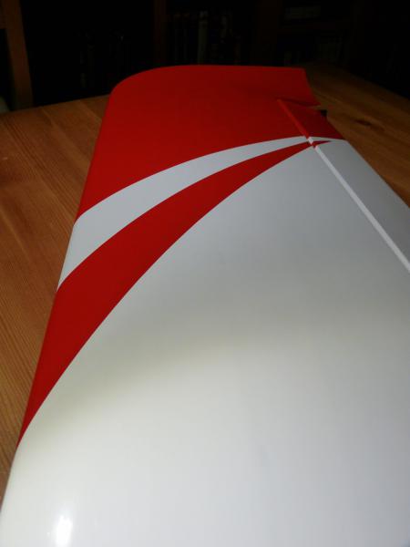

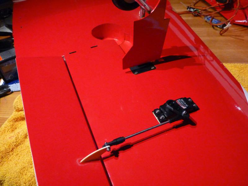

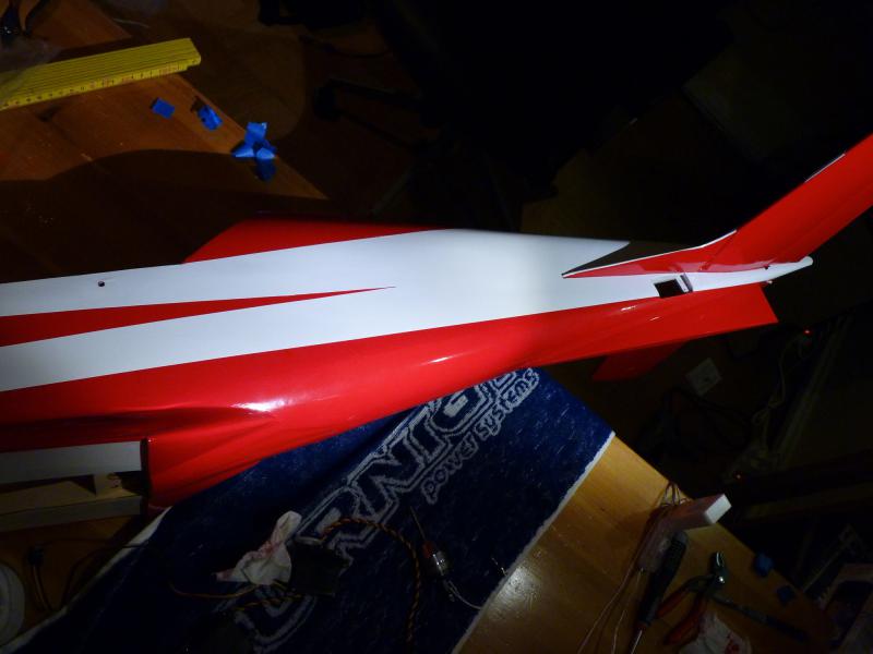

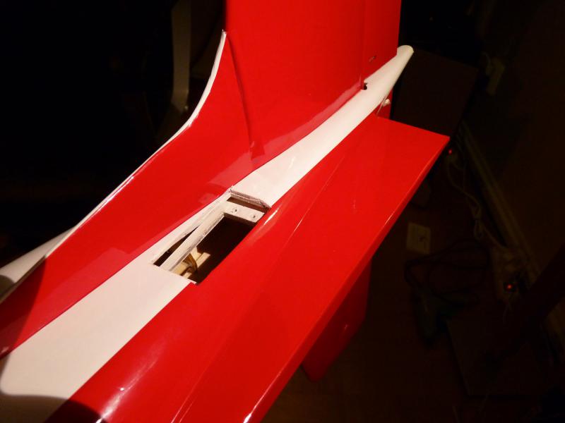

        Har monterat skevroder samt tillhörande länkage, bara servona som ska monteras för att vingen skall bli klar.
        Vertikal och horisontell stabbe är monterad.
        Härnäst skall servon för sid / höjdroder monteras.

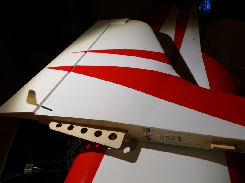

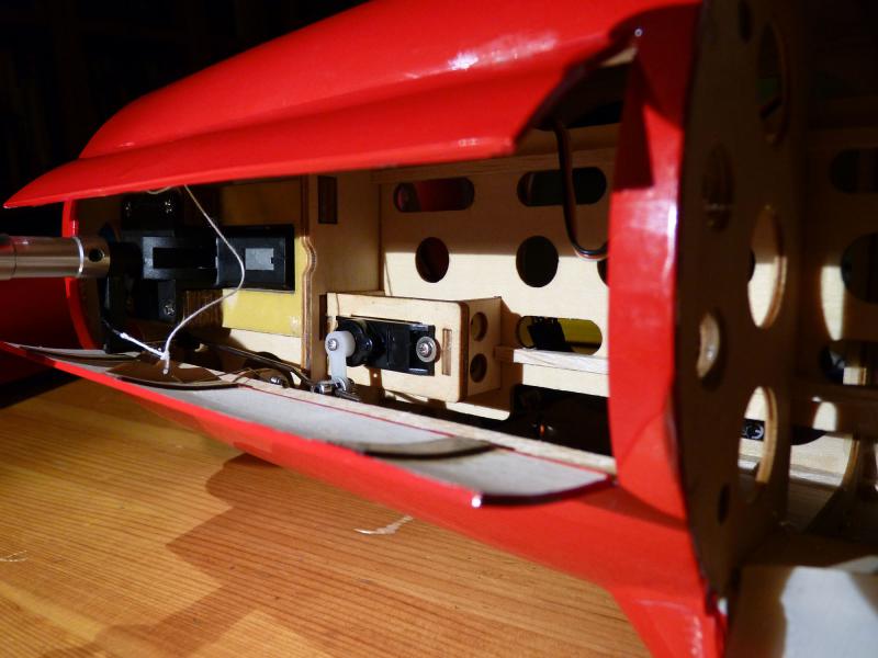

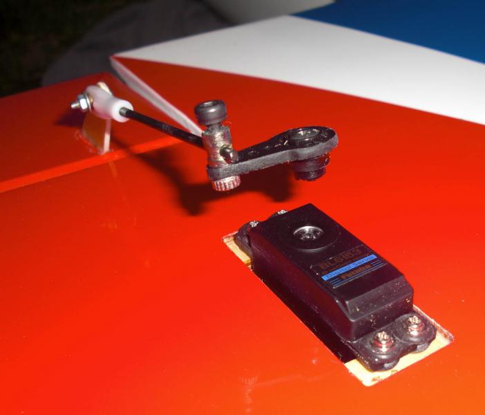

        • bem
          • 1643

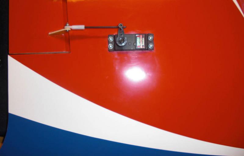

          Jag vill varna för att använda skevroderlinkaget som visas i bild 4 om du har skevservon med nylondrev/axel. Råka nämligen ut för axelhaveri på skevservona på mina Futaba BLS153 (har nylon drev+utgående axel nylon) och resultatet blev efter ca 10 flygningar som bilden visar. Orsaken är att det blir en brytande kraft på servoarmen med Sebart linkaget och det tar död på nylonaxeln efter ett tag. Det är på en Sebart Wind S 50E. Jag har bytt till Futaba S9551 servon med metalldrev/axel på skevroderen och det har nu gått bra i några hundra flygningar. Så gör inte om mitt misstag, det kan sluta illa.
          /Bo
            • 7710

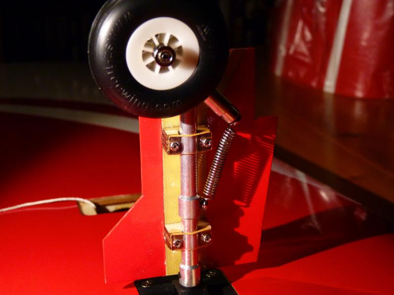

            Himla fin kärra, BonanzaMikael!

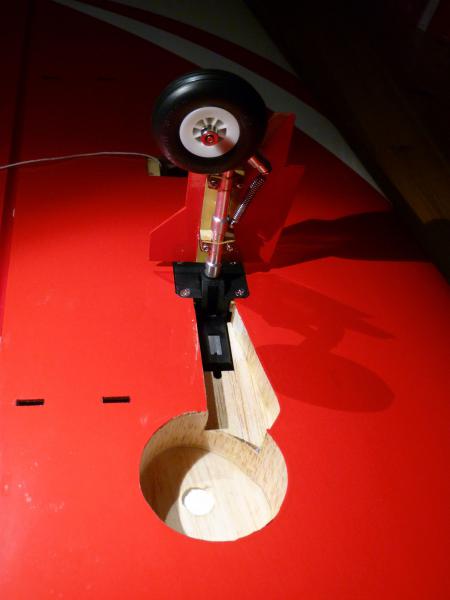

            Ser att du har elektriska infällbara ställ, jag håller själv på att montera sådana i en Marchetti SF-260.
            Benen, som är riktigt skalenliga, följde dom med i satsen? Vet du om autopartner har sådana lösa ben i sitt sortiment? Jag hittar i alla fall inga på deras hemsida...
            Keep up the good work!
            • Bonanza
              • 191
              Thomas:
              Dessa ställ (kompletta med hjul etc) ingår och är färdigmonterade...
              Bem: jag har haft en Wind 50E... där monterade jag kullinkar i båda ändar.
              Orsaken till att jag inte gjort det här är att jag inte hade gängad stång hemma.
              Jag har fått tipset att limma ena kullinken på medföljande ogängad stång, men jag är tveksam till att limma sådanna saker.

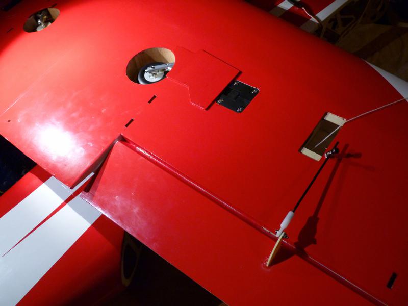

              • Bonanza
                • 191

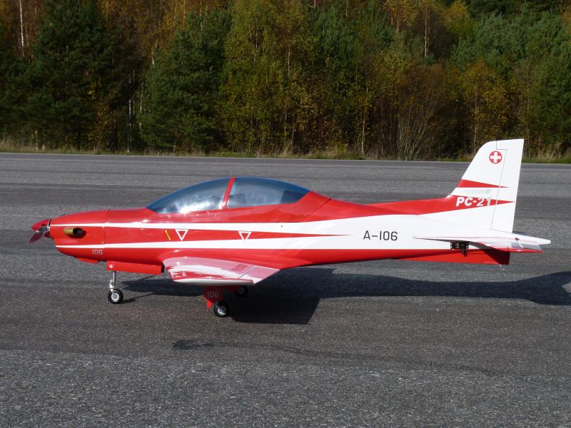

                Fler bilder på monteringen..
Namn: P1030043_.jpg
Storlek: 36,8 KB
ID: 483211 Klicka på bilden för större version
Namn: P1030070_.jpg
Storlek: 47,0 KB
ID: 483212 Klicka på bilden för större version
Namn: P1030071_.jpg
Storlek: 54,8 KB

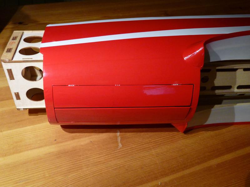

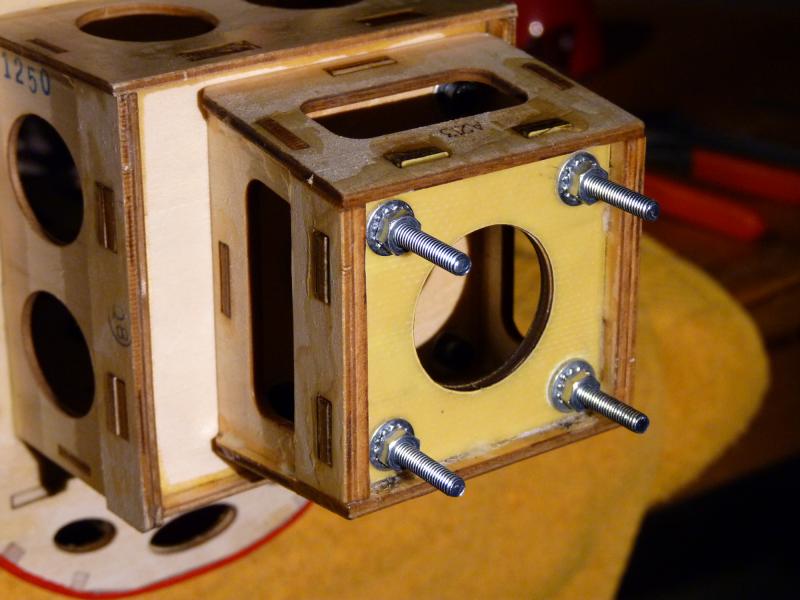

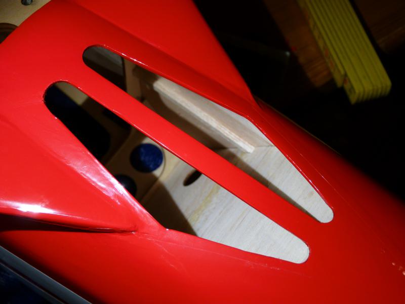

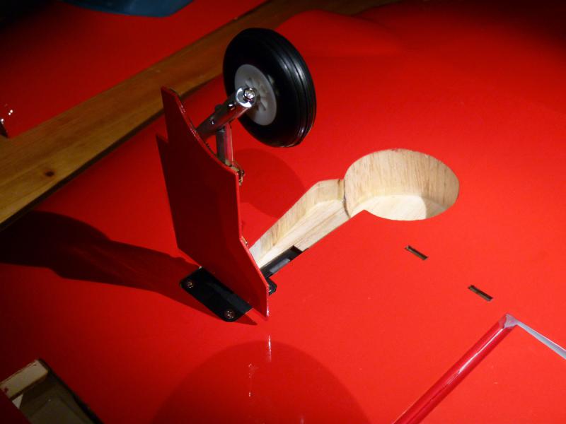

                Skurit bort klädsel över lufthål, bytt ut skevroder linkage mot kulllinkar.
Namn: P1030072_.jpg
Storlek: 58,2 KB
ID: 483214 Klicka på bilden för större version
Namn: P1030073_.jpg
Storlek: 39,6 KB
ID: 483215 Klicka på bilden för större version
Namn: P1030074_.jpg
Storlek: 33,2 KB

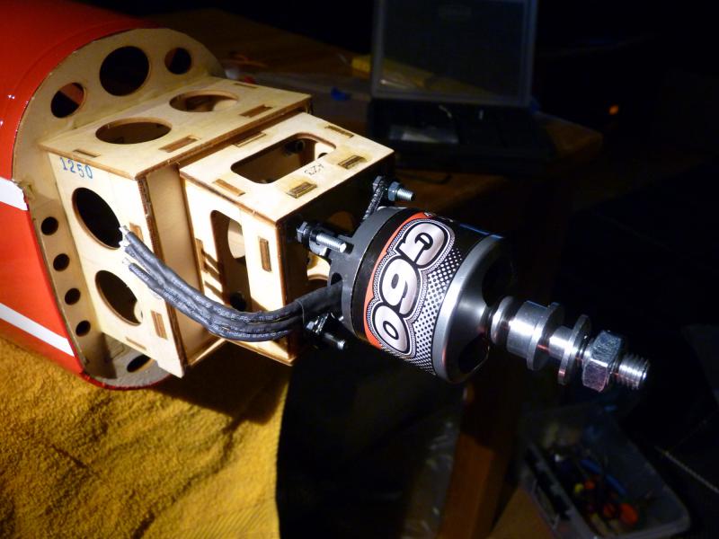

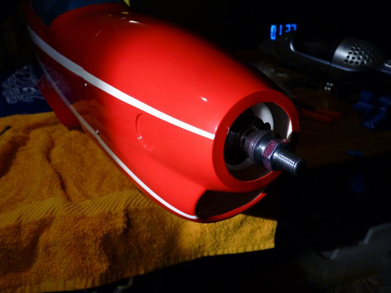

                Motor monterad, motorkåpa testmonterad samt målat hjulhus och limmat fenor på vingar.

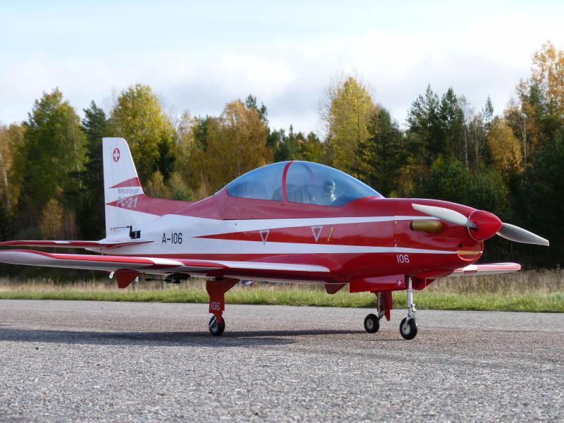

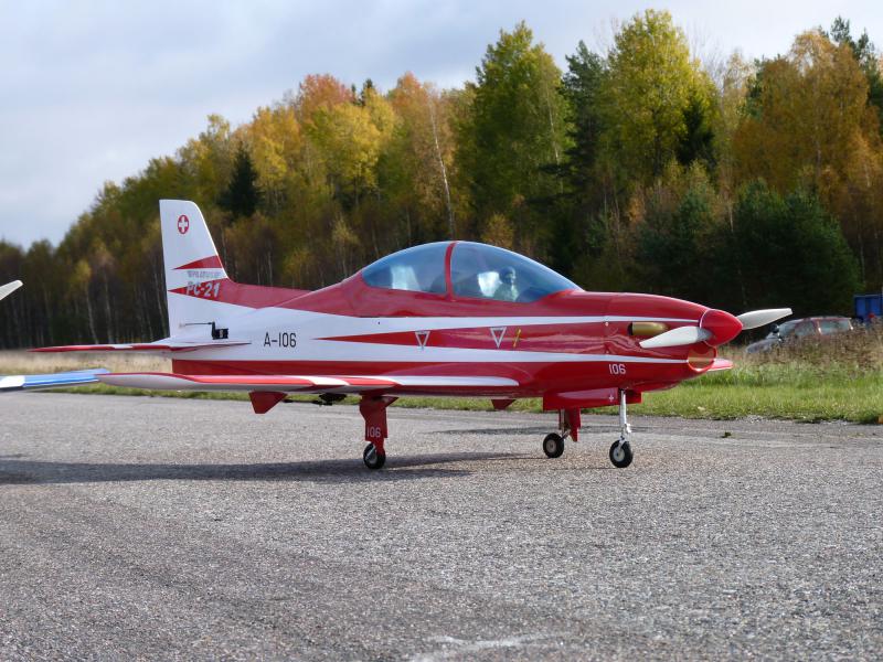

                    Här finns ett gäng stillbilder fr¨ån lördagens tre maiden flights.
                    https://picasaweb.google.com/1180605...atusPC21?pli=1#

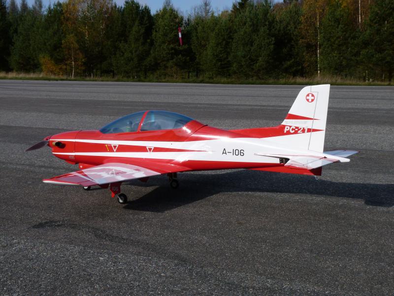

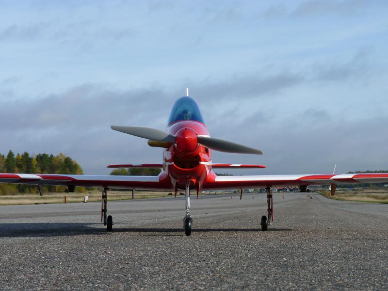

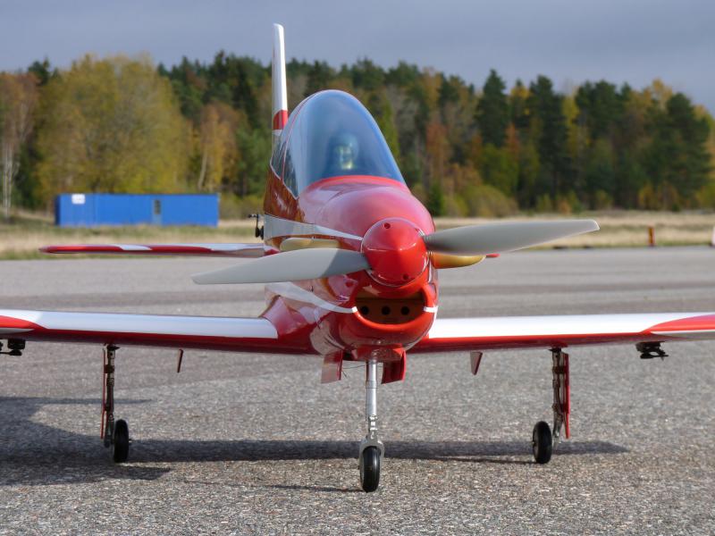

                      Ja bygget gick fort när man var flygsugen..
                      Här är fler bilder.
Namn: P1030080_.jpg
Storlek: 69,6 KB
ID: 483247 Klicka på bilden för större version
Namn: P1030085_.jpg
Storlek: 94,1 KB
ID: 483248 Klicka på bilden för större version
Namn: P1030095_.jpg
Storlek: 54,0 KB
Namn: P1030099_.jpg
Storlek: 84,4 KB
ID: 483250 Klicka på bilden för större version
Namn: P1030101_.jpg
Storlek: 90,9 KB
ID: 483251 Klicka på bilden för större version
Namn: P1030103_.jpg
Storlek: 81,0 KB
                      Bilder med bättre kvalitet finns här.

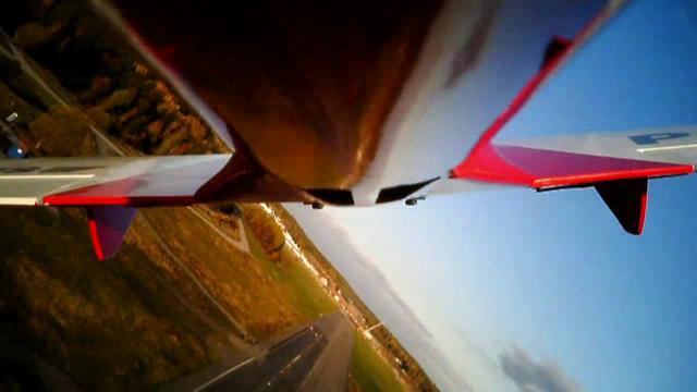

                        Filmade flight nr 3 och 4 med en "#11 HD Keychain" kamera.
                        Försökte klippa ihop de båda flightsen till en liten film.. ska köpa en till kamera så man kan få två vinklar under samma flight.''
