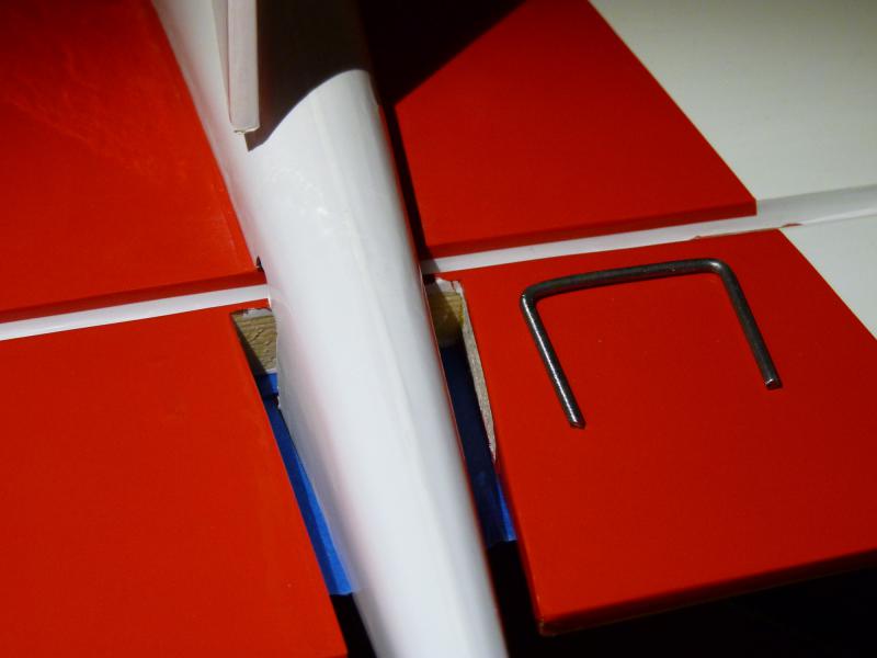

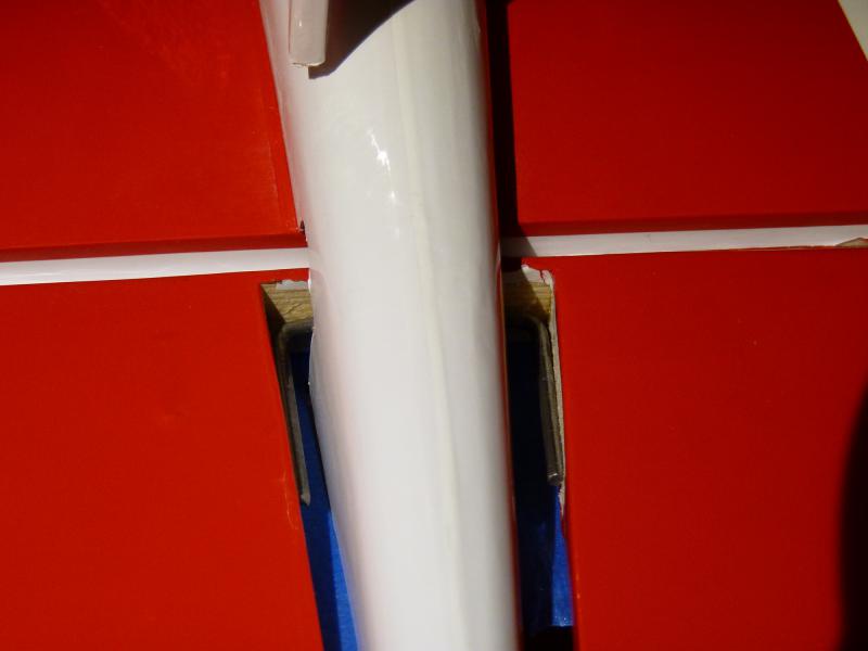

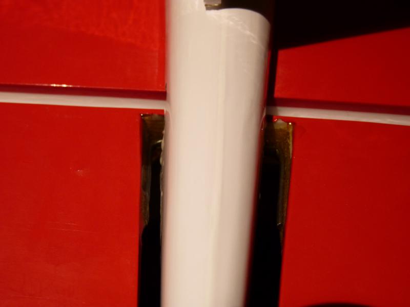

    Ett litet tips om någon håller på att bygga en PC-21.
    Höjdrodret är ju kopplat till ett servo på ena sidan.
    Jag tycker att det är lite för mycket flex mellan de två halvorna.
    Detta är mycket lättare att fixa innan man limmar ihop allt.
    Jag löste det genom att limma dit en pianotrådsbit (2mm diam).
    Har man en vass och spetsig skalpell så är det lätt att skära bort lite av klädseln i bryggan mellan de två halvorna.
    Limmade med en generös dos med 15min epoxi runt piantråden.
    Det blev stor skillnad med denna förstärkning.
Namn: P1030108_.jpg
Storlek: 29,8 KB
ID: 483323 Klicka på bilden för större version
