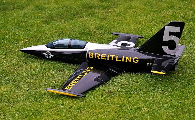

    Jaha nu har jag bestämt mig vad jag ska stoppa in min kolibri i det är beställd en savex L-39 i EDF utförande som förhoppningsvis kommer hem om någon vecka.
    Det ska bli spännande och se hur det kommer att fungera total flyg vikt är beräknad till under 3Kg ink ca 0,5-0,6Liters soppa.
    Jag har tyvärr inte bild på den färg schema som jag ska ha just nu.

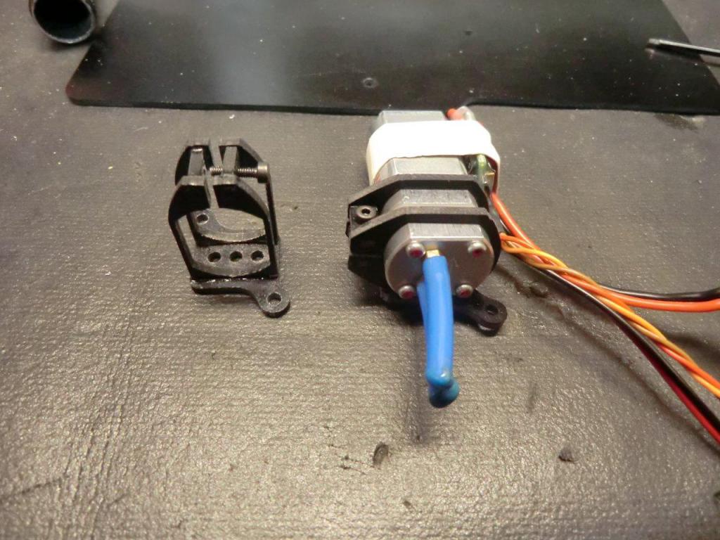

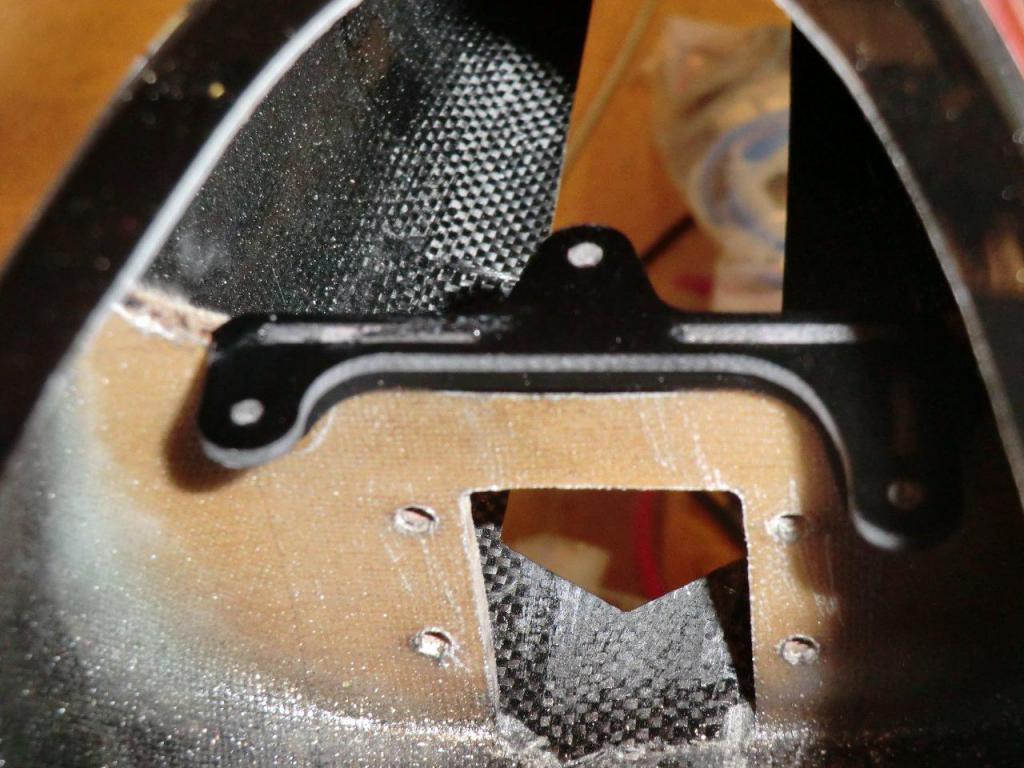

                Tomas designade och fräste ut ett motorfäste till Kolibrin för L-39an som blev grymt bra och lätt.
                Jag kan lätt finjustera motorns lutning och även väldigt enkelt byta glöd stiftet om det skulle behövas allt detta utan att behövt göra fula hål i kärran, tack Tomas.

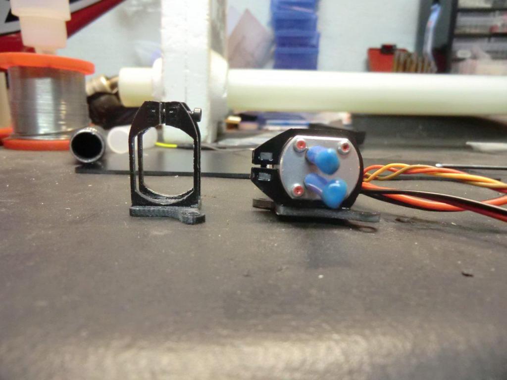

                          Pumpfästet som också Tomas har fräst fram finns i både stående och liggande variant jag använder den liggande. Det finns även fästen för dem runda bränslepumparna i olika diameter, dem underlättar monteringen pumpen plus att man får en proffsig utseende på installationen .

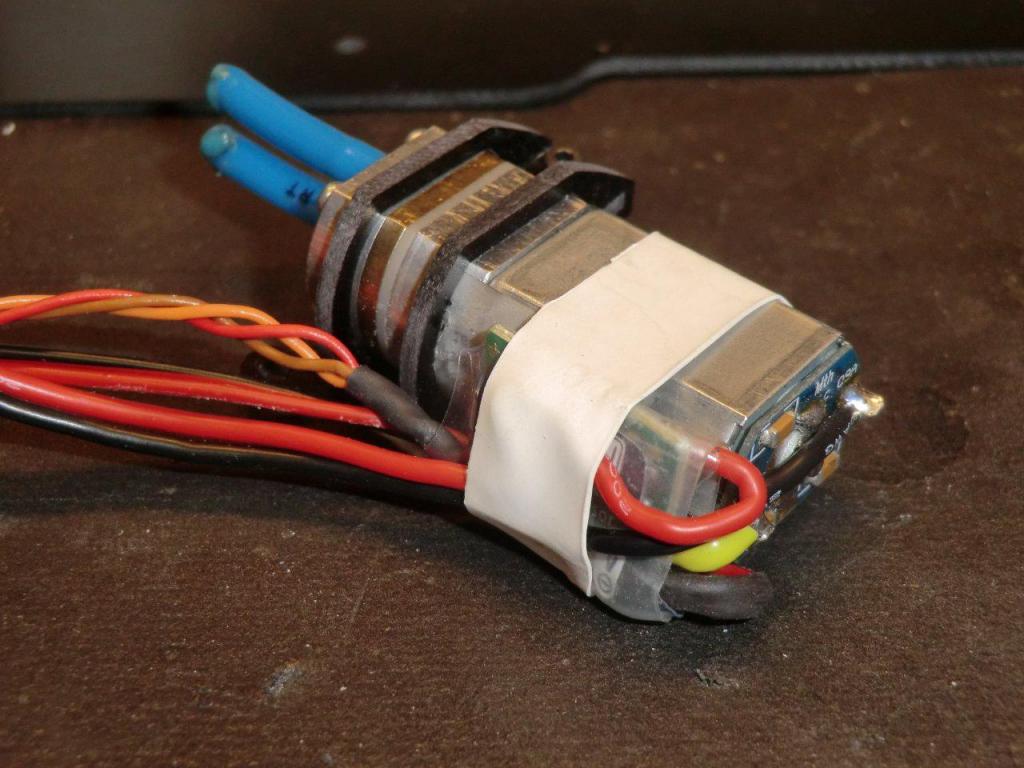

                          Jag har lött på JETI MUI30A strömmätare så kan jag ha koll på när soppan håller på att ta slut.
Namn: 1329762327_104_FT2869_cimg0932.jpg
Storlek: 92,7 KB

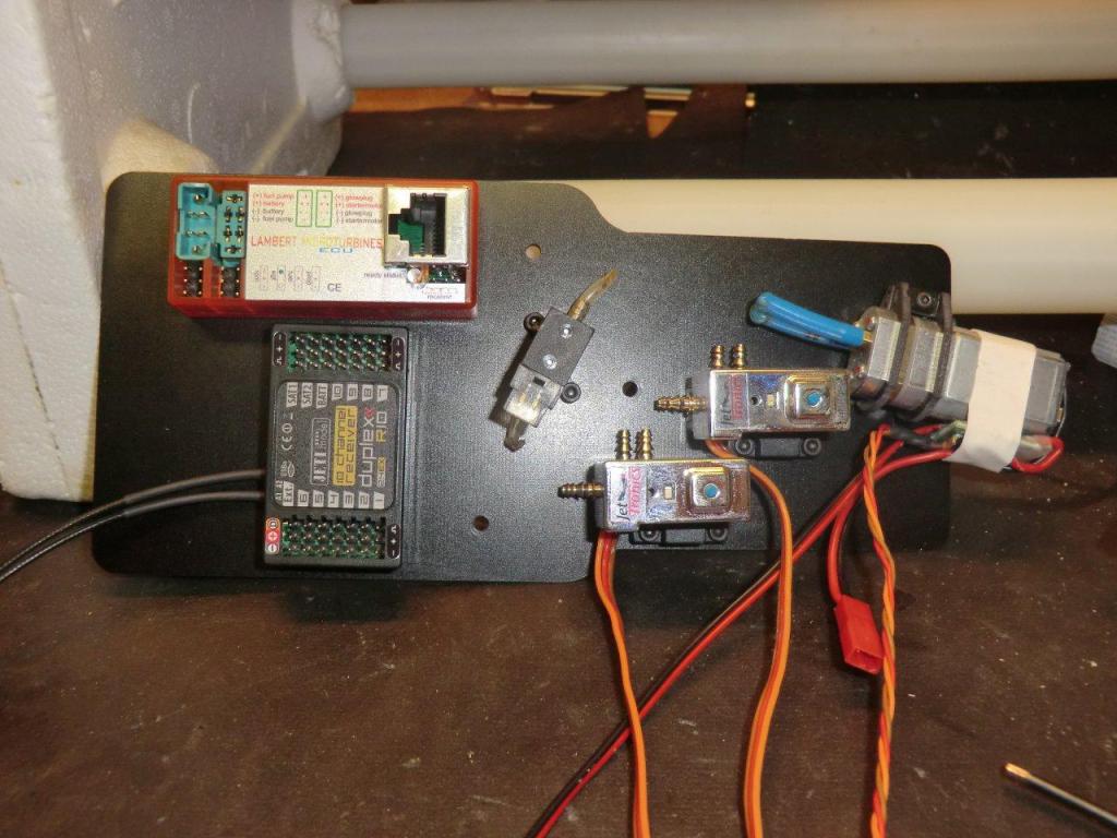

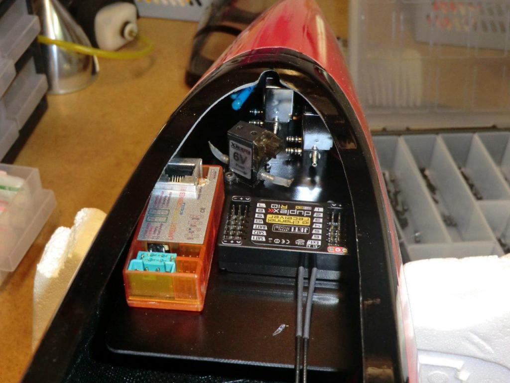

                            Bryggfäste monterad för elektroniken.
Namn: 1329762397_104_FT2869_cimg0933.jpg
Storlek: 102,7 KB
                            Allt det tunga är monterad så lågt fram som möjligt för att få till tyngdpunkten utan att behöva blya i nosen.
Namn: 1329762515_104_FT2869_cimg0936.jpg
Storlek: 105,5 KB
Namn: 1329762515_104_FT2869_cimg0938.jpg
Storlek: 84,7 KB
