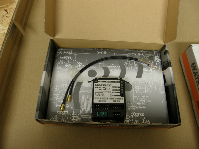

    Motor blir förmodligen DA150 eller liknande, servo Hitec High Voltage, 2,4 mottagere från MPX sen får jag tänka på investera i en ny radio , min MPX RoyalPro har 10 år på nacken.

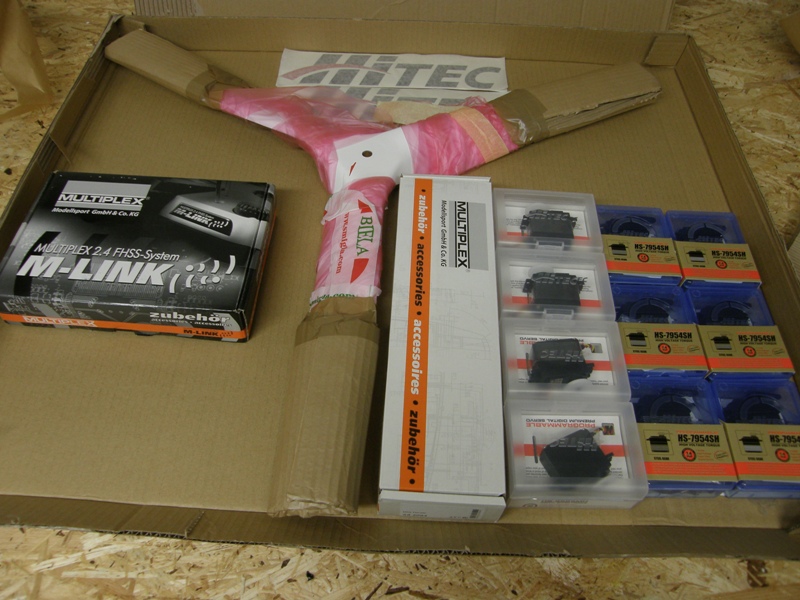

    Idag kom ett paket från Autopartner i Torshälla med några gosaker, riktig bra personlig service från Pelle och supersnabb leverans.

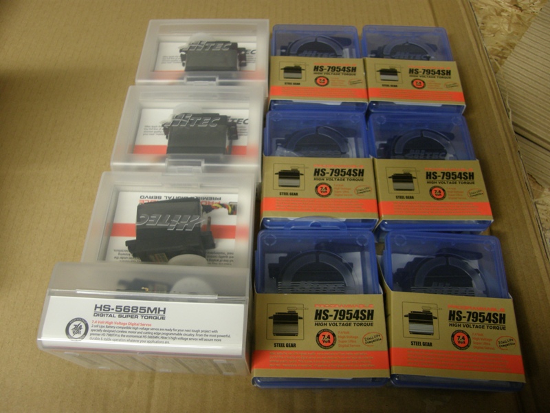

    Till skevroder,sida,noshjul & klaff är det Hitec 7954sh som gäller.
    Höjdroder,koppling & motor är det Hitec 5685MH som gäller.

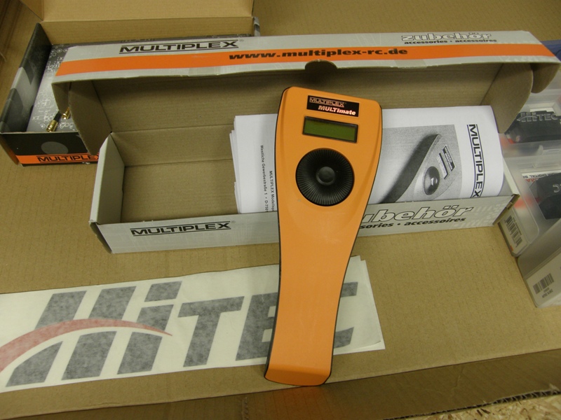

    MPX Multimate för att kunna konfigurera telemetri system på fälten.
    Motor vet jag inte än beror på hur bred motorkåpan är, kanske DA 150 eller 3w 157.

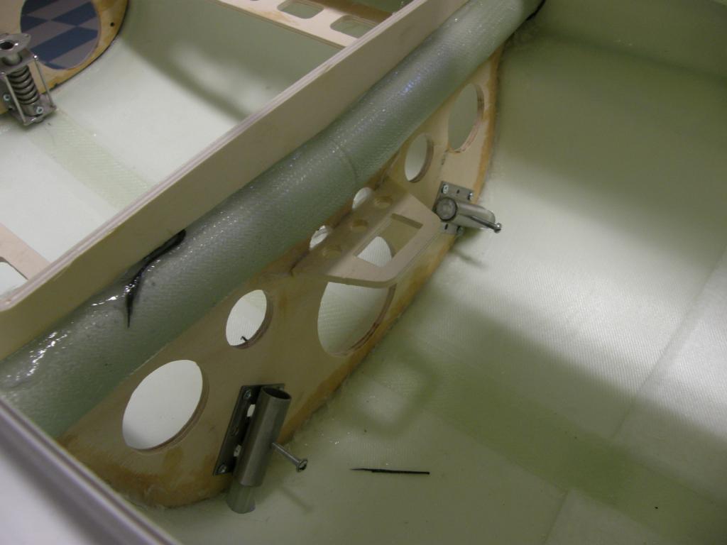

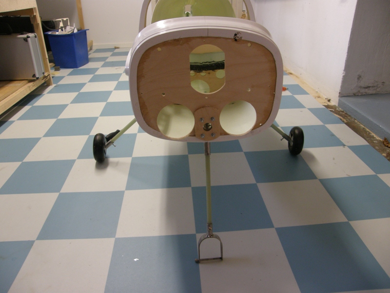

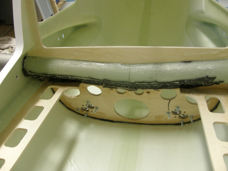

      Äntligen har jag fått lite tid för projektet.
      Fäste för noshjul och huvudtäll temporärt frastskruvat. Alla spant mm limmat med 24 timmars epoxy.
      Här är lite bilder på kroppen jag börjat med.

      • Bonanza
        • 191
        Ser kanonfint ut..
        Om du har mycket kvar att limma mot glasfiber så skulle jag dock överväga att limma med Hysol som jag tror är snäppet bättre än vanligt epoxi.
        AP har Hysol under annat namn. BVM Aeropoxy med tillhörande limpistol.
        • teamfj
          • 254
          Tack för tipset Micke, kanon.
          Fästen för stabbe och sida återstår att limma så det får bli BVM Epoxy.
          //Jörgen

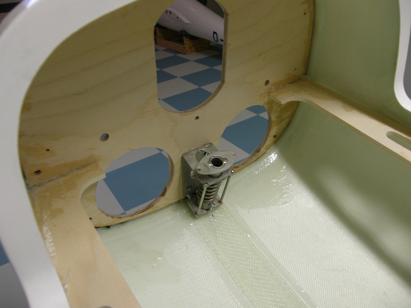

Namn: P4090254.JPG
Storlek: 192,4 KB
            Nos och huvudställ fastskruvat, fast man kan lätt montera av dom.

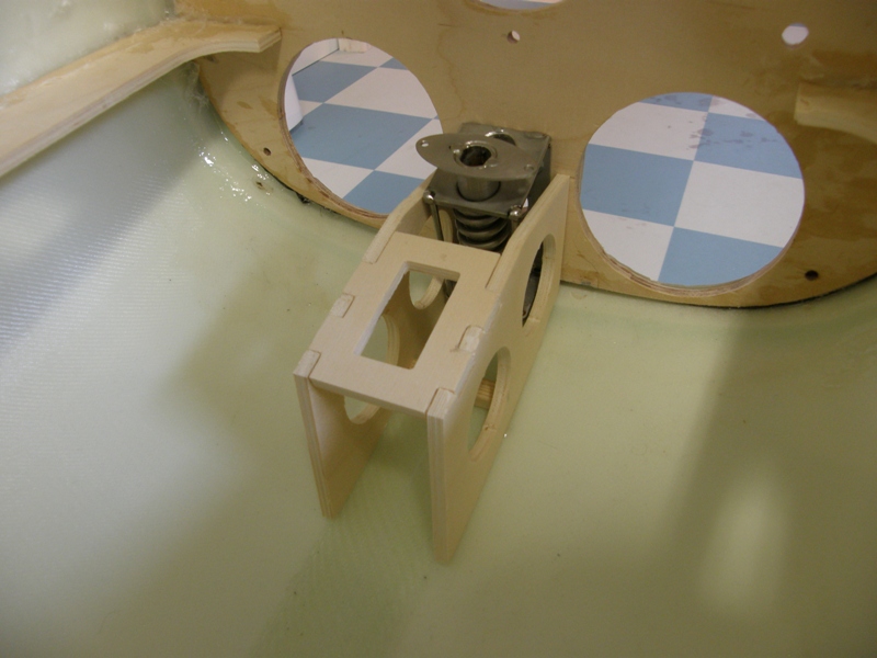

            Servofäste för noshjulstyrning skall limmas.
Namn: P4090255.JPG
Storlek: 176,8 KB
