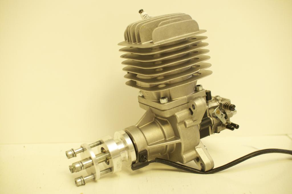

    Motor: DLE 55

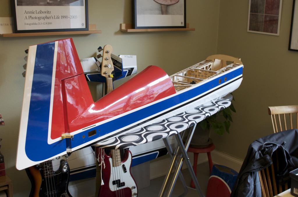

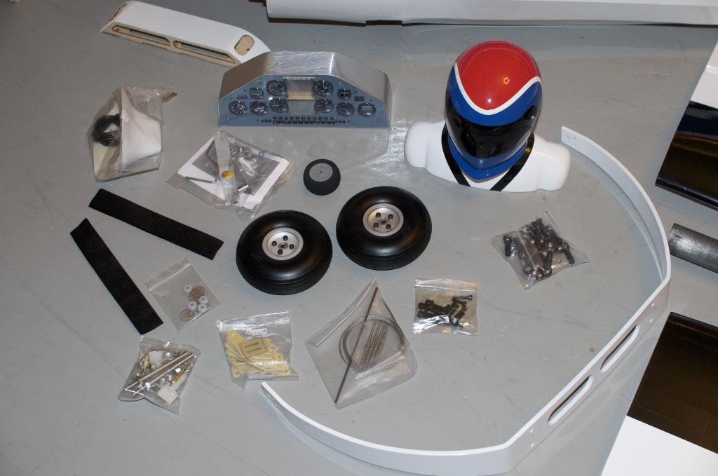

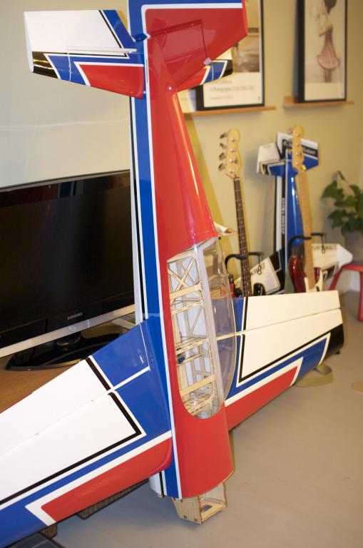

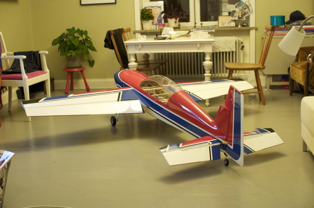

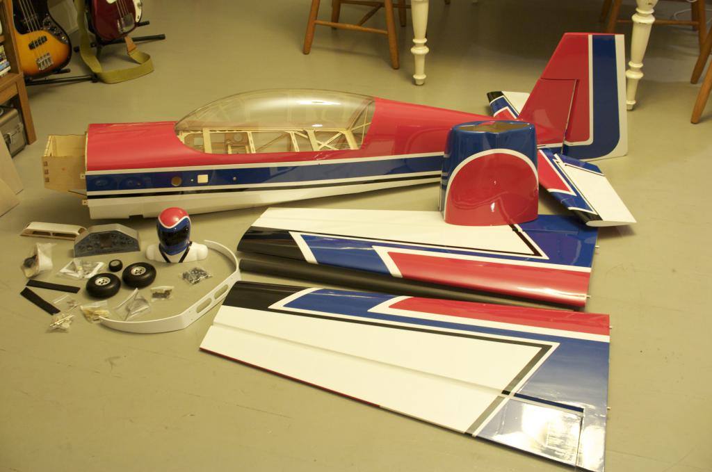

    Lite bilder från när kärran kom hem!
    Efter montering i min lägenhet slog det mig hur stora 50cc kärrorna har blivit.

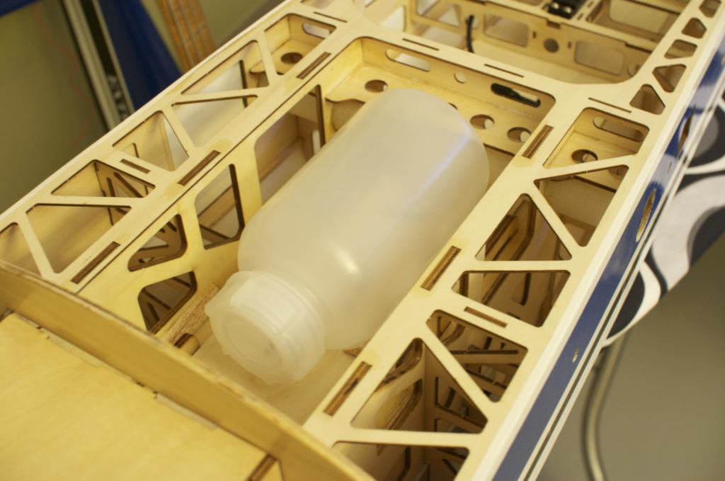

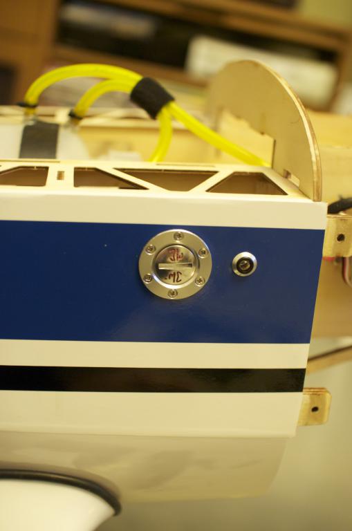

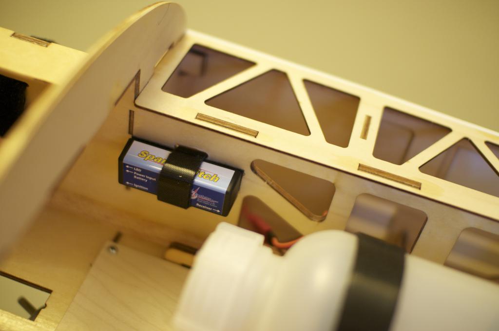

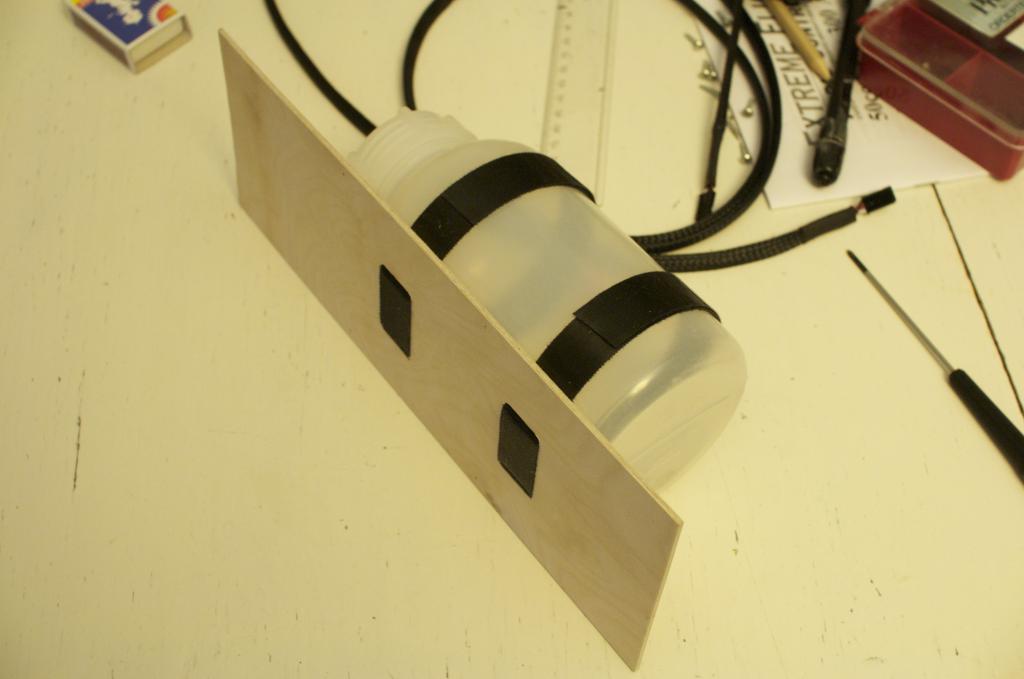

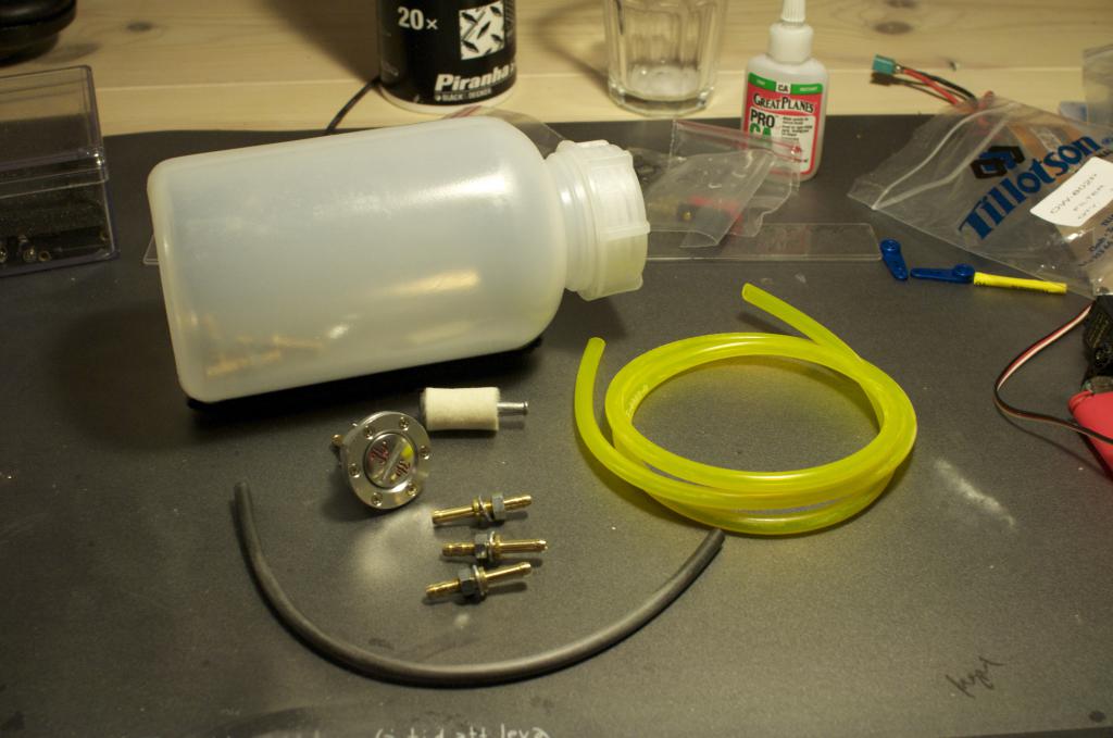

        Började monteringen så smått med att bygga tankbrygga till 3W tanken. Målade med epoxy för att bränslesäkra i canistertunneln.

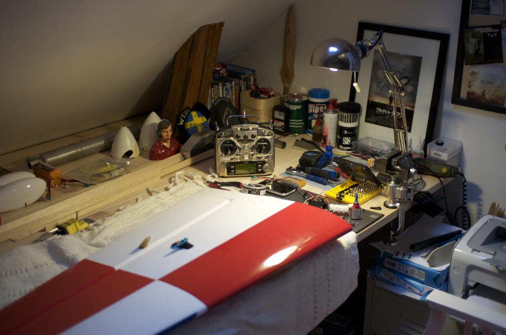

        Bor i en 65m2 stor lägenhet med min sambo, men hon är förstående, och det har underlättat byggandet. Man får flytta runt grejerna när man ska ha besök, men det funkar bra ändå tycker jag.
        Ett tips är att ta fram strykbrädan. Perfekt när man vill få upp modellen i en bra arbetshöjd. Sedan gör tyget att det inte skadar klädseln heller!

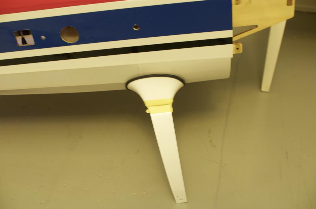

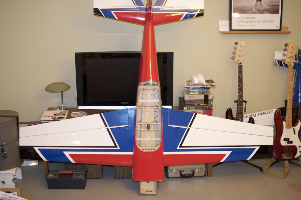

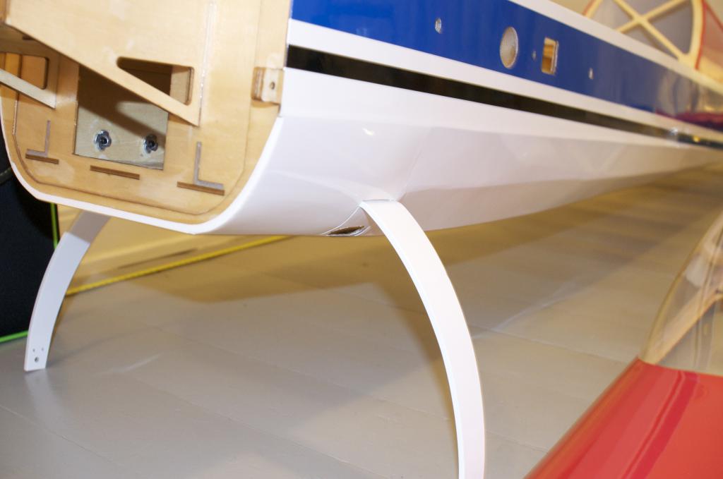

            Bygget gick vidare.... Stället monterades, och hjulen kom på så att modellen kunde stå på egna ben (hjul).

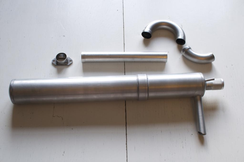

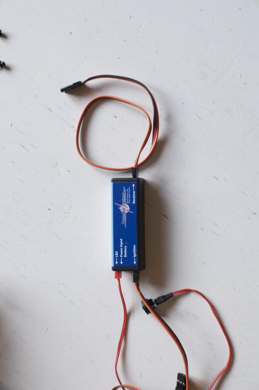

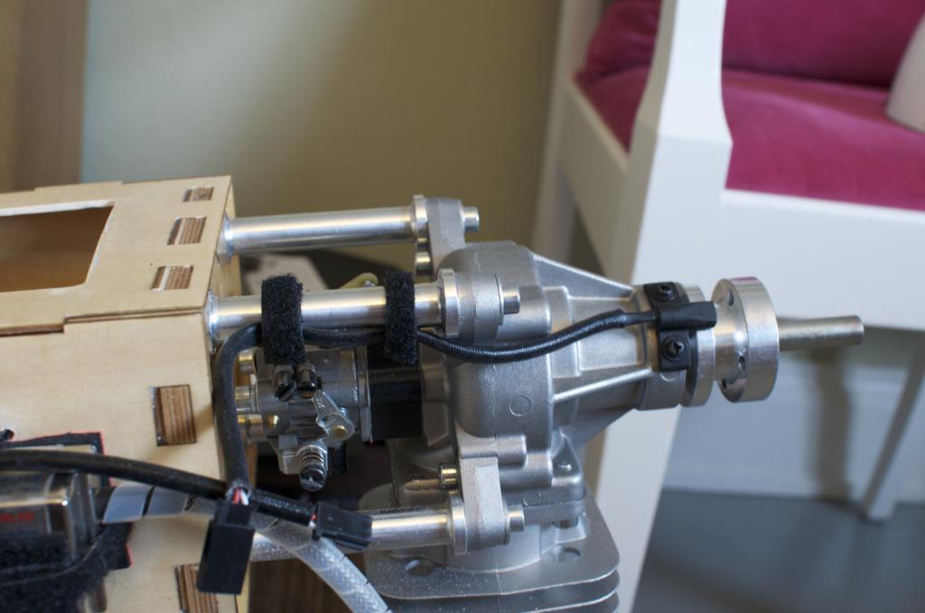

                Det trillade in lite prylar, en kill switch och en 3W canister med krökar från Krumscheid.

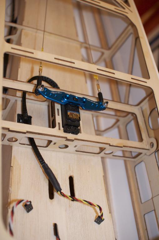

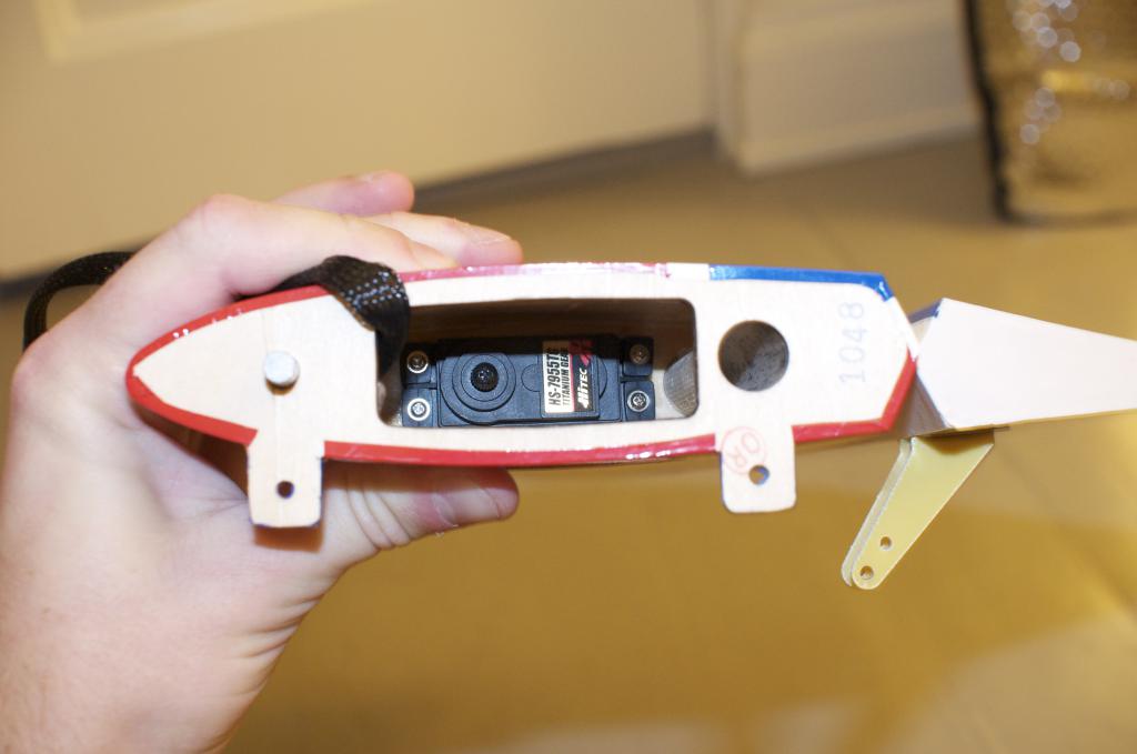

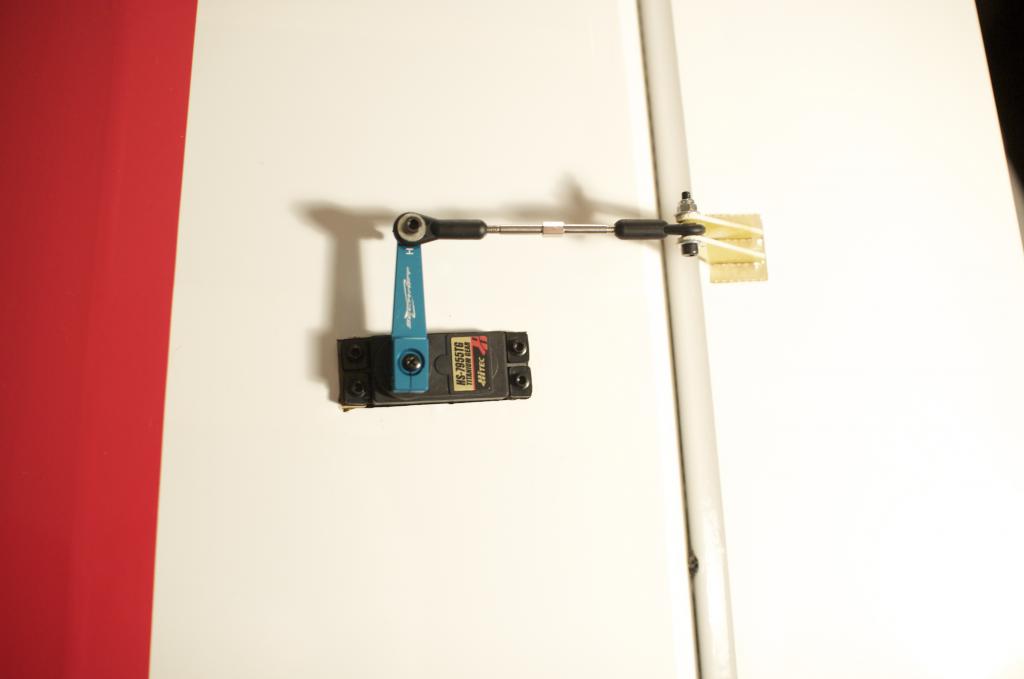

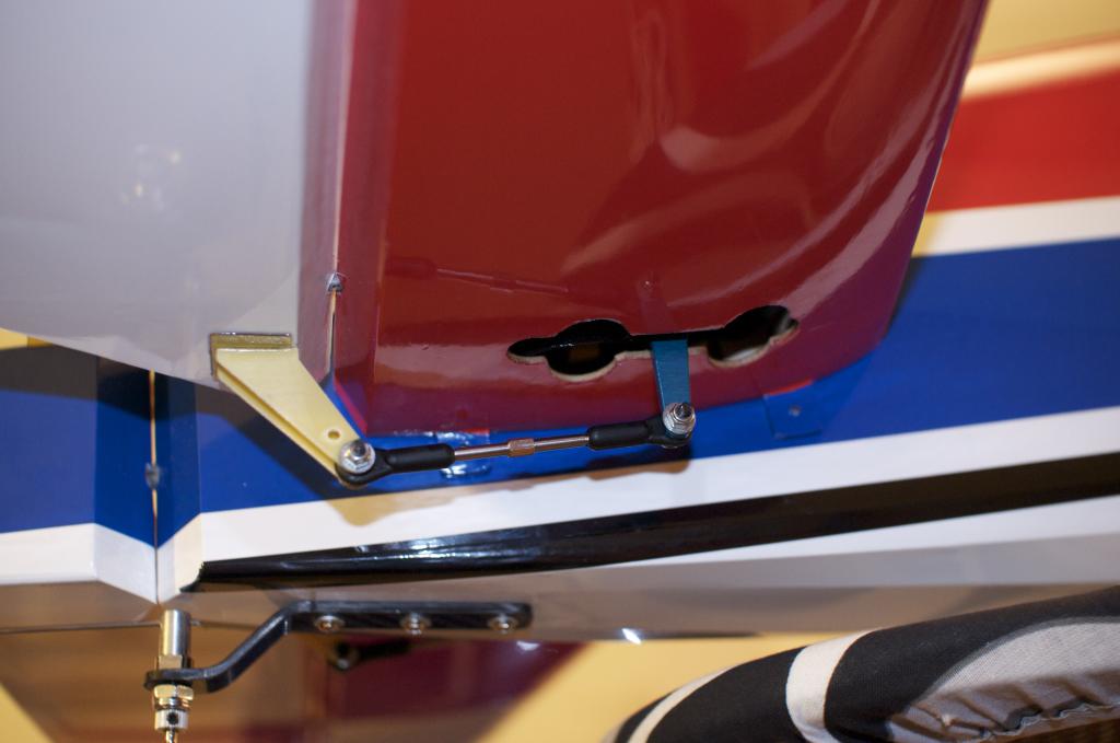

                  Secraft armarna monterades, och annat småplock fixades till.

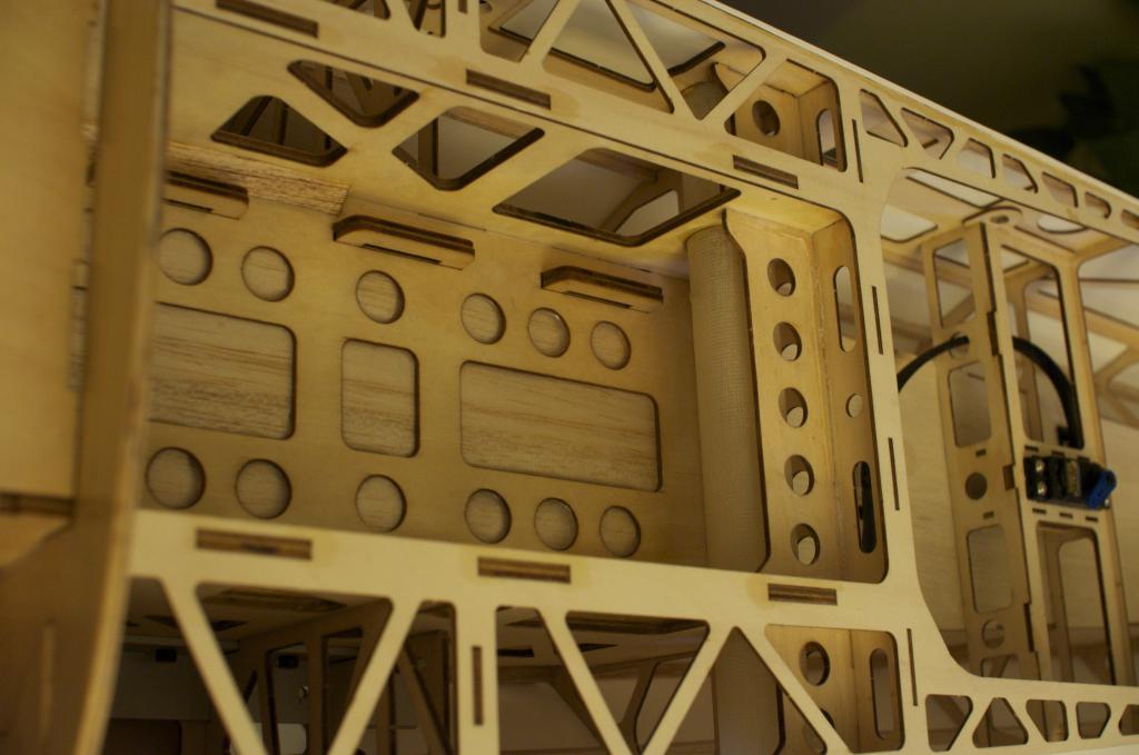

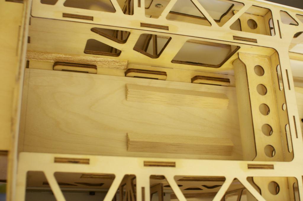

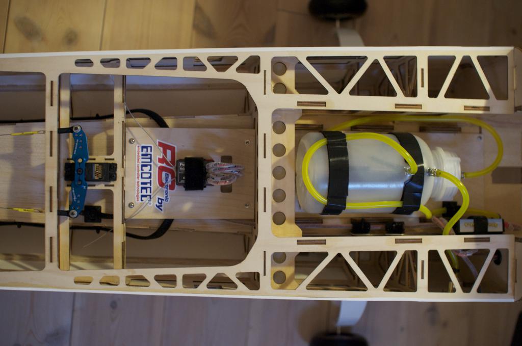

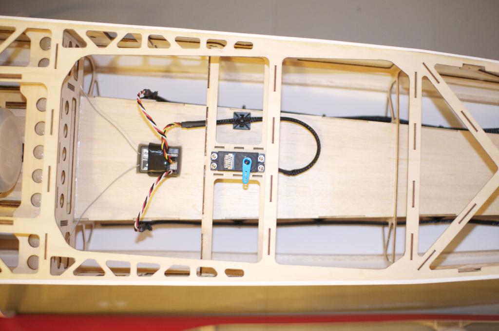

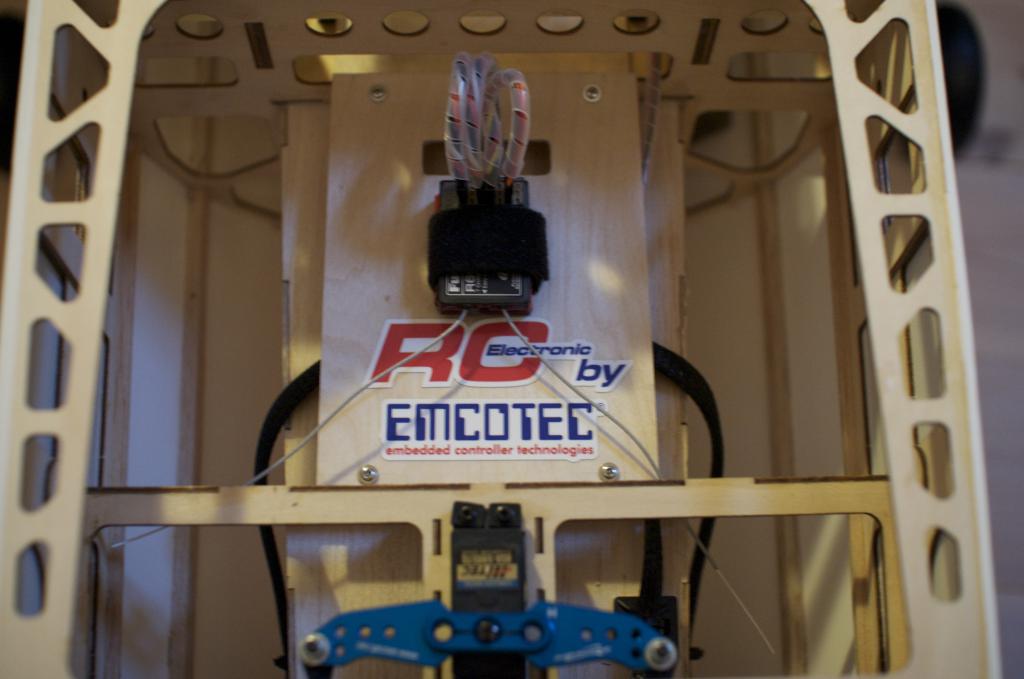

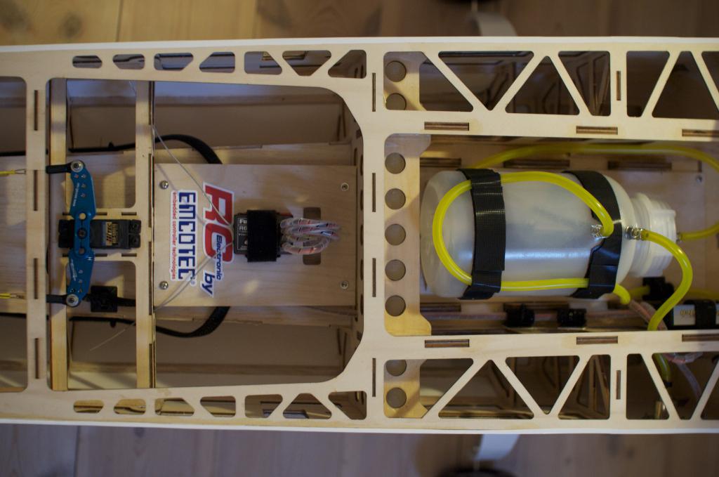

                    Detta är vad som gjorts idag. Det blev en ny platta till mottagaren. Alla sladdar ligger under ilket gör att det blir en ren och överskådlig installation.
                    I och med att dagens ARF kärror är så pass färdiga som de faktiskt är kan man lägga krutet på att göra en snygg installation. Lönar sig i längden.
                    Dåligt med kommentarer gott folk! Är det något ni tycker ser galet ut får ni hojta till!

                      Hei
                      Jeg følger med Ryddig oppsett. Ser fint ut.
                      Har du funnet ut hvor du plaserer batteriene? Husk at jeg har en DA-60 som er en lett motor. Så om du har DLE så kan du fint ha dina batterier som jeg viste og enda ha den framtung

                          Hei
                          Det blir att placera ackarna framme vid tanken. Ska göra lite noggrannare test i dagarna. Ska sätta på spinner och prop också, då får man lite mer vikt i nosen.

                              Trevligt med en till EF Extra! Jag var inne på att köpa powerbox sensorn, men det blev en emcotec bic istället. De gör väl ungefär samma saker, fast med olika utseende.
