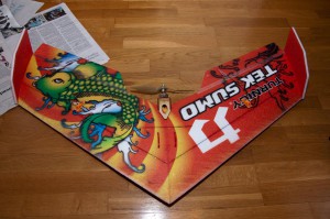

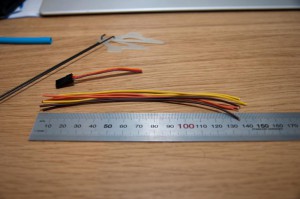

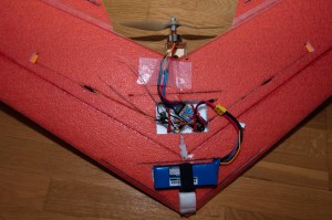

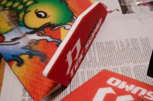

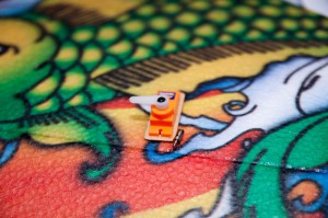

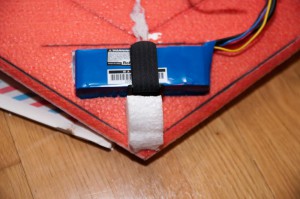

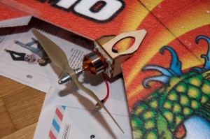

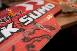

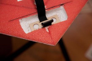

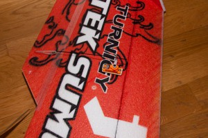

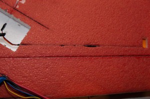

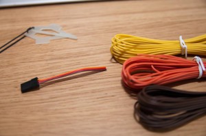

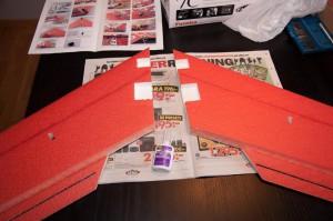

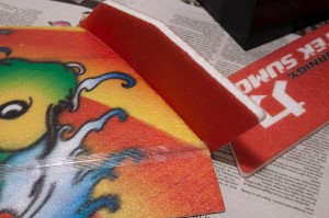

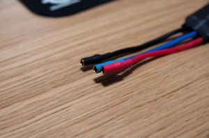

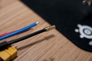

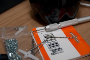

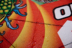

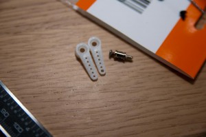

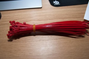

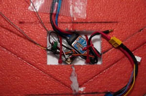

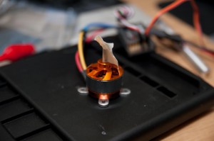

    Tjo, har byggt mitt första flyg någonsin (vinge). Det här med FPV lockar mig men jag tänkte att jag börjar smått och varför inte börja med att lära sig flyga? Därför köpte jag en Tek Sumo från Hobbyking. Jag upplevde den som relativt enkel att bygga. Det hade varit kul om någon kommenterar ifall jag gjort något fel så jag lär mig. Har infogat alla bilder här, men det finns text till varje bild på min blogg.

    Du ska väl inte ha nån lucka ovanpå reglageluckan? Helst ska ju reglaget sitta monterat så det får lite fartvind.
    Läste på din blogg ang torktid och kicker. Tek Sumon är väl gjord i EPP? Då funkar vanlig CA med kicker.
    Dvs du behöver inte ha "foam-safe"-CA. Finns CA + Kicker till ruskigt bra pris på Biltema.
    Tejpa oxå fast antennerna, så de ej lindas in i proppen.
    Propellern SER ut att vara rätt monterad, du har "siffrorna i färdriktningen", va?
    Och jo, som du skriver i byggbloggen, den ack du använder är möjligen lite i tyngsta laget.
    Jag kör med 3S 1200-1500mah till min Toro 900-vinge som är lika stor.
    Första flygplanet.... Har du öht tränat något i simulator? Bästa sättet att få spakvana som nybörjare...

            EPP/EPO limmar jag personligen oftast med UHU Por - och då "våtlimmar" jag (sätt på lim och sätt ihop grejorns direkt). Detta lim ger en mycket flexiblare fog jämfört med CA + kicker som ofta ger en spröd fog vilket inte är så bra med ett såpass flexibelt material som EPP/EPO.

                        Hmm verkar som en servo gått sönder. Undrar om det uppstod av kraschen i trädet eller för att jag stod och kastade pinnar på den i två timmar.
                        Vad tror ni om min förstärkning i nosen, hjälper den?

                          Svårt att säga av vilken anledning servot gick sönder, men tänkbart är ju att den haft tryck på rodret när den hängde i trädet och att servot har jobbat hårt hela tiden och då dragit för mycket ström.
                          Om färstärkningen hjälper... Den hjälper nog lite, men det kan vara lite vanskligt att förstärka ett elastiskt material som EPP med ett styvt, som kolfiber. Då kan det bli så att man får en större kraft där kolfibret tar slut istället för att det sprids ut över hela sträckningen där man satt kolfiber istället. Man hade kunnat tänka sig att sätta tejp längs med framkanten istället. Sätter man glasfibertejp så styvar denna dessutom upp en del. Men du märker ju om det funkar eller inte. :-)
