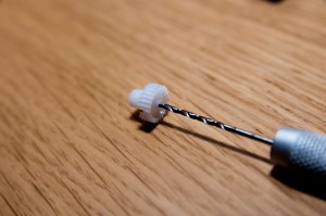

      lyckades laga servon =)

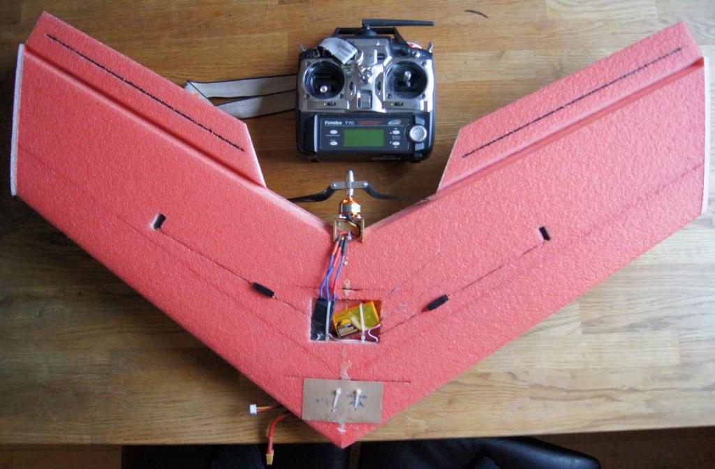

        Tjena! Den är läcker Tek-Sumon! Jag har funderat på en själv, så det var kul att kolla in din bygglog. En sak som slår mig är monteringen av batteriet. Så vitt jag kan se så sitter det öppet på undersidan av vingen. Du har iofs satt dit en liten cellplastflärp framför batteriet direkt i nosen på kärran. Men LiPo-batterier är ömtåliga och bör inte användas som landställ eller bromsklots.
        Om jag var du, så skulle jag fixa en skyddslucka av exempelvis depron, balsa eller kanske allra helst tunn EPP som jag tejpar fast som skydd över hela batteriet. Nästa gång du bygger en vinge, överväg att skära ner batteriet ovanifrån istället så får du skydd under batteriet av vingens bottenyta. Framför allt om batteriet är så pass stort att det behöver sticka ut.
        Mina fem öre...
            http://www.fpvsweden.com/?p=122
            Skulle nog inte lita på den lagningen, iaf inte om servot ska sitta i ett plan, möjligen i en bil el båt...

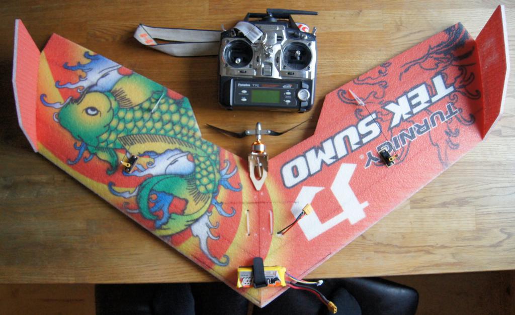

                    Jag satte min batterilucka på ovansidan
