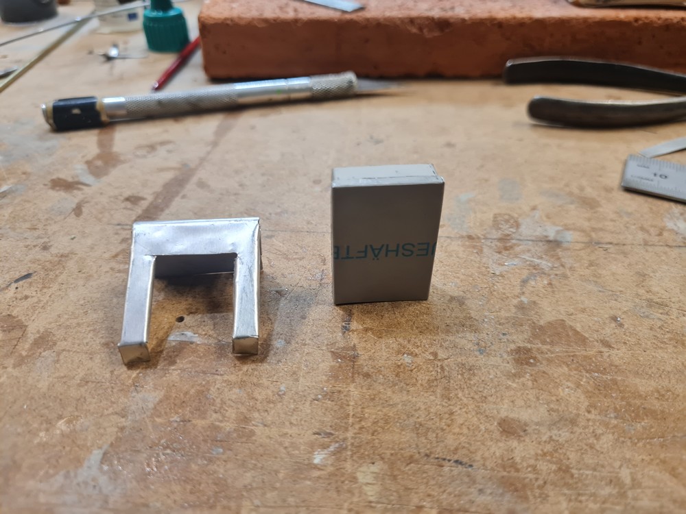

Jag var inte riktigt nöjd med telegrafnycklarns storlek på paddlarna. De var lite för stora för att se rätt ut, så jag kapade bort 1 mm på radien på dem och nu ser de mycket bättre ut.
Jag passade även på att svarva till något som är placerat sidan om radio operatörens/akterskyttens främre telegrafnyckel. Jag har ingen aning om vad det är, men locket verkar vara avskruvbart med den svarta knoppen.
GöranKommentar

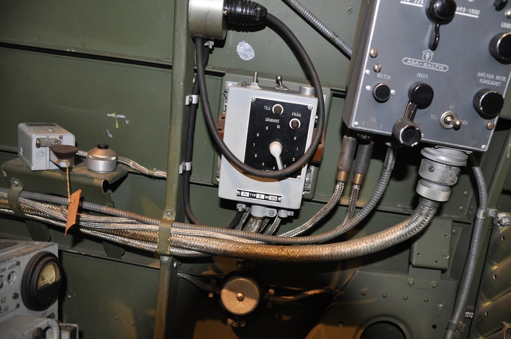

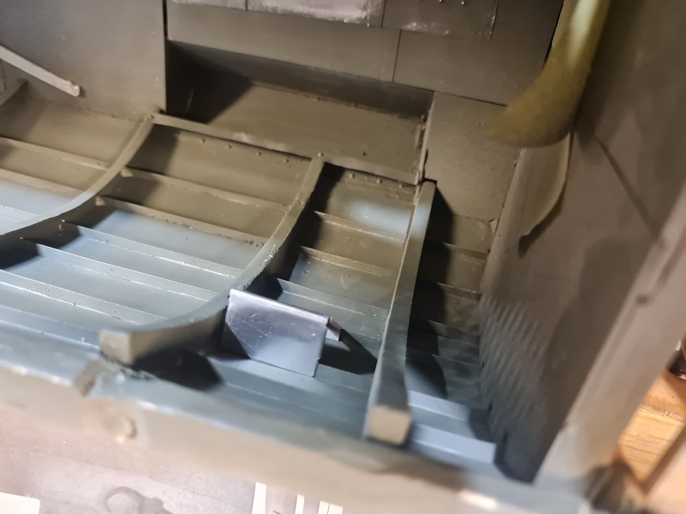

Det är det här området som jag jobbar på just nu.
Hyllan för telegrafnyckeln och den där cylinder formade mojängenmackapären.
Och det är här som hyllan skall hamna till slut.
